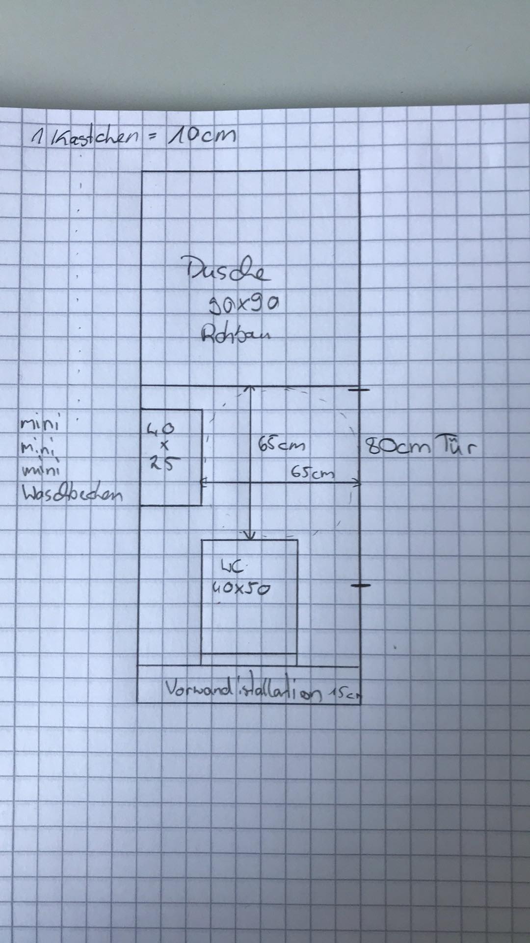

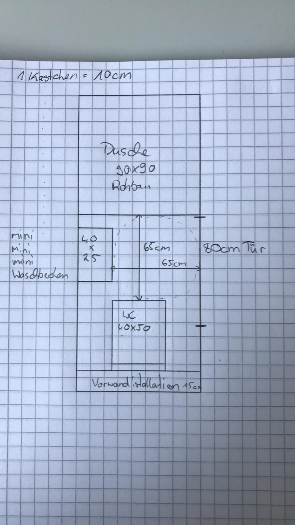

j.bautsch schrieb:
die funktioniert ja auch generell nicht oder findest du ein Bad funktional wenn man über die kloschüssel fällt???
hier mal maßstabsgetreu aber immer noch in Rohbau maßen ( also noch abziehen für putz und fliesen). und da willst du wirklich duschen???? Hände waschen ergibt ne Überschwemmung, ein Handtuch bekommst du auch kaum unter. aber wenigstens kann man bei magen-darm vom Klo in die Dusche reiern (Waschbecken ist zu klein)....
Ist doch ein guter Anfang, wenn irgendwo noch 10cm benötigt werden ist das kein Beinbruch. Hier gehts um das Gäste-WC, welches nicht täglich benutzt wird. Handtuch kommt per Haken an die Tür.
Matthew03
06.08.19 15:38
Du musst das dringend mit Gegenständen die du gerade herumstehen hast mal nachbauen...du kommst da nicht mal gescheit rein, hast du die Zeichnung von @j.bautsch konkret angeschaut? Für ne Dusche reichts so einfach nicht...

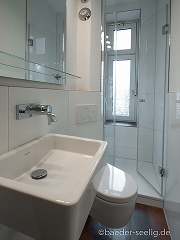

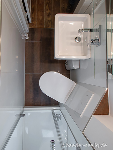

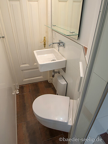

Schaut euch doch mal dieses Exemplar an: baeder-seelig -> minibad-2qm-hamburg
Kleines Badezimmer mit Waschbecken, Toilette, Spiegel und Glasablage auf braunen Bodenfliesen
Kleines Badezimmer mit Waschbecken, Toilette und Dusche hinter Glas
Helles Badezimmer mit Waschbecken, Toilette und Eckdusche
kaho674
06.08.19 15:49
Und das willst Du so???
Sowas würd ich maximal im Flugzeug oder im Bus akzeptieren.
