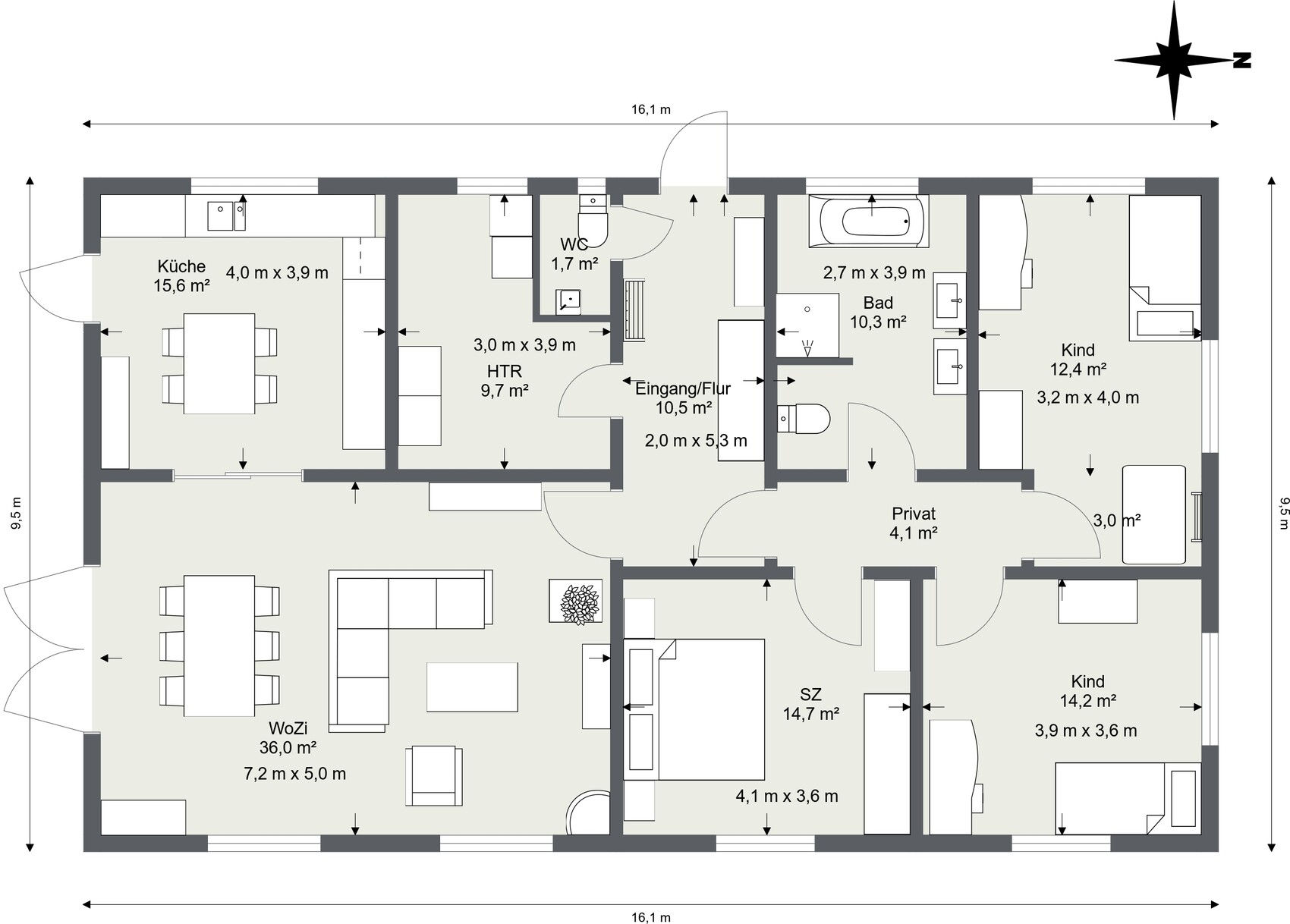

@Scout: Das haben wir getan und uns für ein reines Gäste-WC entschieden ohne Dusche wie in Psot #85 erwähnt
06.08.19 19:24
kaho674 schrieb:
Was ist denn da noch alles im Nebengebäude?
Das ist wohl militärisches Sperrgebiet, jedenfalls streng geheim. In diesem Thread ist es praktisch eine Black Box, die sich Überlegungen der Betrachtung beider Gebäude als System entzieht. Vermutlich heißt der Kater des TE Schrödinger
micric3
07.08.19 10:58
Scout schrieb:
.. also im Effekt habt ihr auch nicht mehr Platz wie in einer 95 m2 Wohnung, nur die Küche fällt halt größer aus. Und Keller für allerlei Gedöns gibt's auch keinen!
Aktuell leben wir in einer 90m² Wohnung. Die Flure hast du auch hier. Der Hauswirtschaftsraum kommt zwar hinzu jedoch stehen da letztendlich auch Waschmaschine und Trockner. Aktuell steht der Trockner in meinem Büro . Mein Büro geht ins Nebengebäude mit 80m², wo eine kleine Wohnheit inkl. Lagerungsmöglichkeiten entsteht. Hier wird es auch eine weitere Dusche geben, die den Verzicht im Bungalow verschmerzen lässt. Stauraum gibt es indes auch zur genüge auf dem Dachboden. Ansonsten sind alle Schränke so im Grundriss wie wir aktuell auch verwenden.
Aktuelle Änderungen:
- Gäste-WC
- Kinderzimmer um 10-15cm verbreitert (Fläche von Wohnzimmer und HTR )
Mehrplanung benötigen:
- Hauptbad
- Küche Aufteilung
- Fenster im allgemeinen ( Größe + Position )
Grundriss eines Hauses mit Küche, Wohnbereich, Flur, drei Schlafzimmern, Bad, WC.
desixtor
07.08.19 11:29
Hi, willst du um is Gäste-WC zu kommen über die Schüssel springen?
Bookstar
07.08.19 11:35
Flur ist viel zu eng, im Schlafzimmer keine Möglichkeit Klamotten ausreichend unterzubringen, Gäste-WC nicht begehbar, Kinderzimmer mit 12m2 grenzwertig klein und schlauchig, keine Speis und kleine Küche, Esszimmer sehr gedrückt mit Wohnzimmer.
Hier fehlts wirklich an allen Ecken und Enden.
micric3
07.08.19 12:16
Und dein Rat wäre? .. mal eben 30m² draufzulegen?
gäste-wcduschetrocknerkinderzimmerwohnzimmerküche
