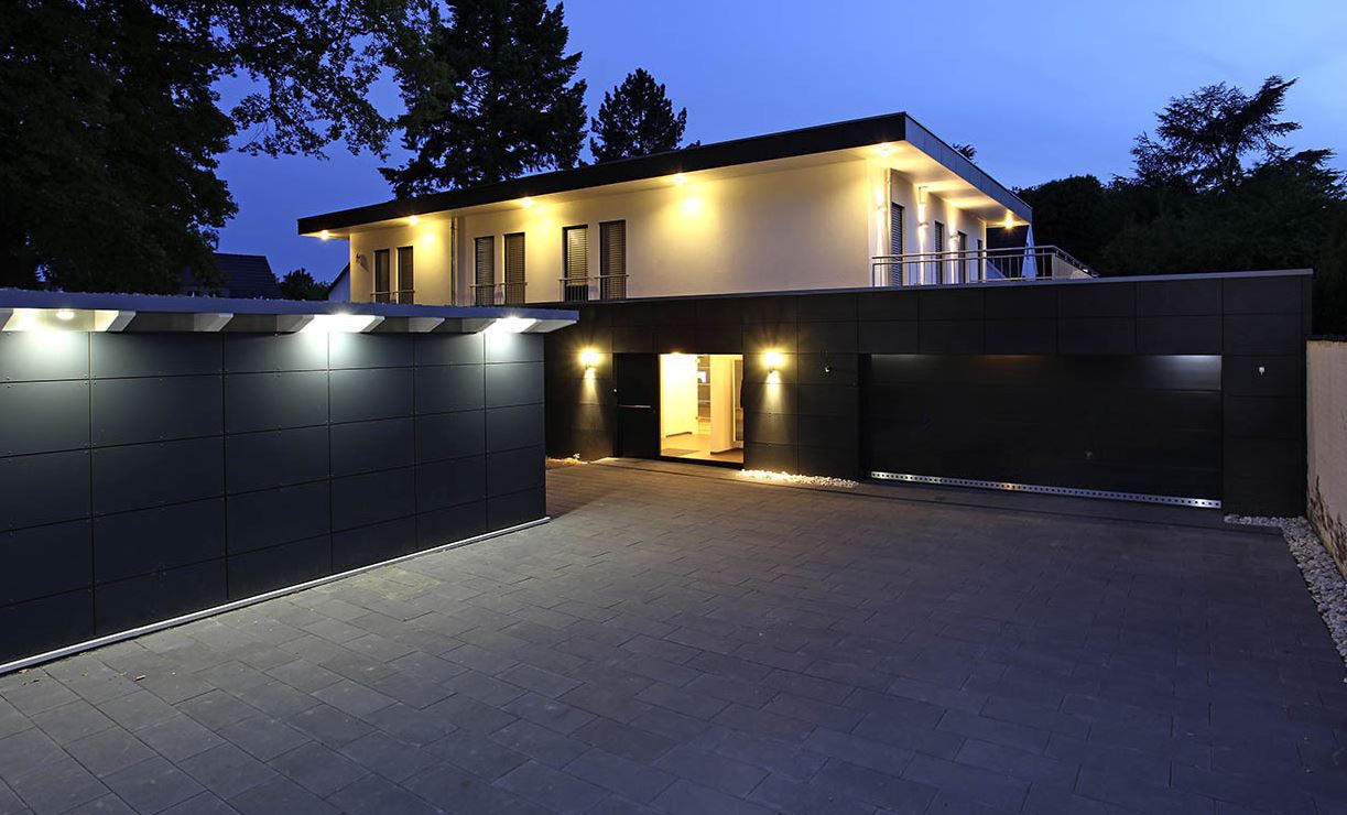

Googelt mal nach "Stadtvilla im Bauhaus-Stil Vorderbrüggen".
Ist glaube ich nicht so ungewöhnlich, Stile in der Form zu kombinieren. Ich finde das dort zu sehende Haus richtig gut. Dort ist trotz Walmdach noch mehr "Bauhaus" drin als bei unserem Entwurf.
Sowas kann man bestimmt auch verklinkern oder teilverklinkern. Oder entwickelt eine andere Idee, um von der weißen pflegeintensiven Außenfassade wegzukommen.
Ich persönlich würde dieses Gebäude nicht als Bauhaus bezeichnen und sehe da auch keine Elemente aus dem Bauhaus-Stil.
Da in den letzten Jahren Bauhaus-Stil ziemlich beliebt ist, nutzen viele Verkäufer den Begriff, aber häufig sind es einfach nur viereckige Schachteln mit/ohne Flachdach und einem Klecks Anthrazit an der Fassade. Das hat für mich nichts mit Bauhaus zu tun.
Nichtsdestotrotz, wenn Ihr gefunden habt was Ihr sucht, egal wie man es bezeichnen mag, dann ist das gut!
