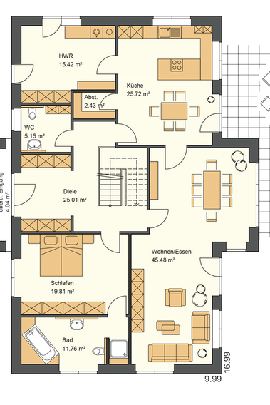

Das sind zu viele Räume/Ansprüche auf den qm, vor allem, wenn man ca. 40 qm Flur/Diele/Treppe/Luftraum hat. 5xSchlafen+2xBüro!
Die Treppe in der Mitte „verhunzt“ alles. Nur Zugang über Küche nach Essen/Wohnen….
Die Hütte platzt gefühlt schon nach kurzer Zeit aus allen Nähten…

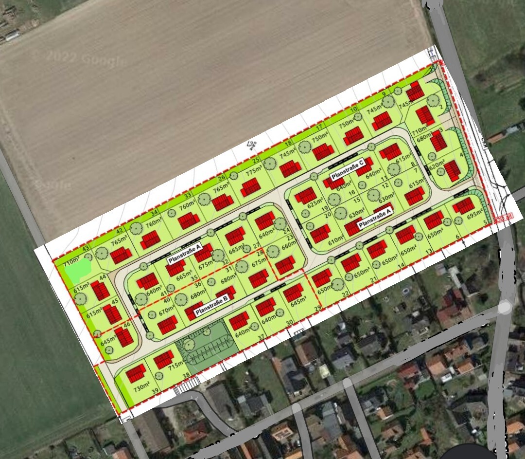

Ibdk14
26.01.22 10:32

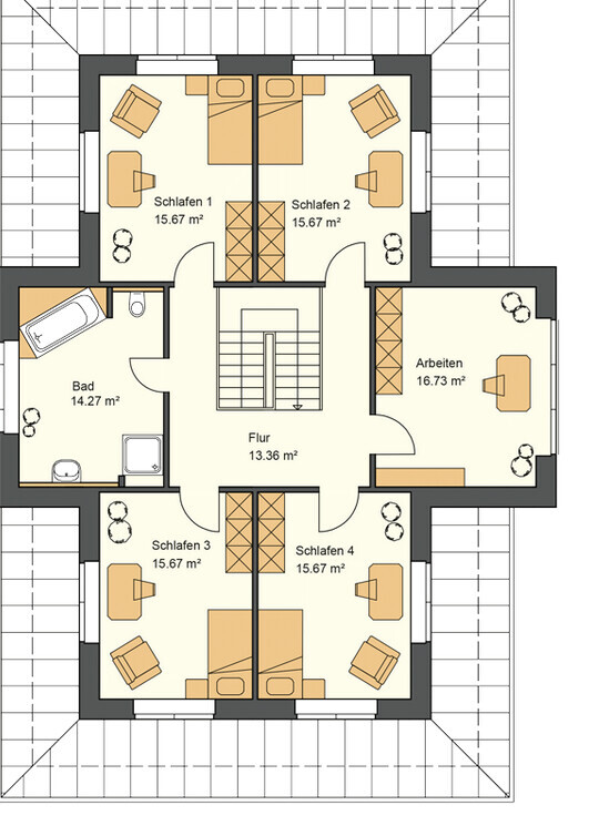

Dein Grundrissvorschlag ist aber nicht genordet oder? Bei euch wär der Eingang dann im Süden. Soll das so sein? Hab bei Kalobau einen für mich guten Grundriss mit 5 Schlafzimmern im OG gefunden. Leider zu groß, aber vielleicht als Inspiration. Aus dem Schlafbereich im EG könnte man dann die zwei Arbeitszimmer machen. Und natürlich müsste der auch gedreht werden, dann Eingang im Norden mit dem Nachteil, dass man um's Haus laufen muss.
Grundriss Dachgeschoss: 4 Schlafzimmer, Arbeitszimmer, Bad, Flur, zentrale Treppe.
Grundriss eines Einfamilienhauses: Küche, Wohnen/Essen, Schlafen, Bad, WC, Diele, HWR, Abstellraum.

26.01.22 12:28
Guter Hinweis mit der Ausrichtung,
Nein, danke für den Hinweis, die Info fehlte tatsächlich noch. Ich habe mal einen GoogleMaps Mockup erstellt. Zielgrundstück ist Nr. 43, Hauseingang von Richtung Nr. 42.
Somit ist das Wohnzimmer / Esszimmer (also auf dem Grundriss "oben") Richtung West/Südwest ausgerichtet.
Danke für den Grundriss, als Inspiration sicher hilfreich!

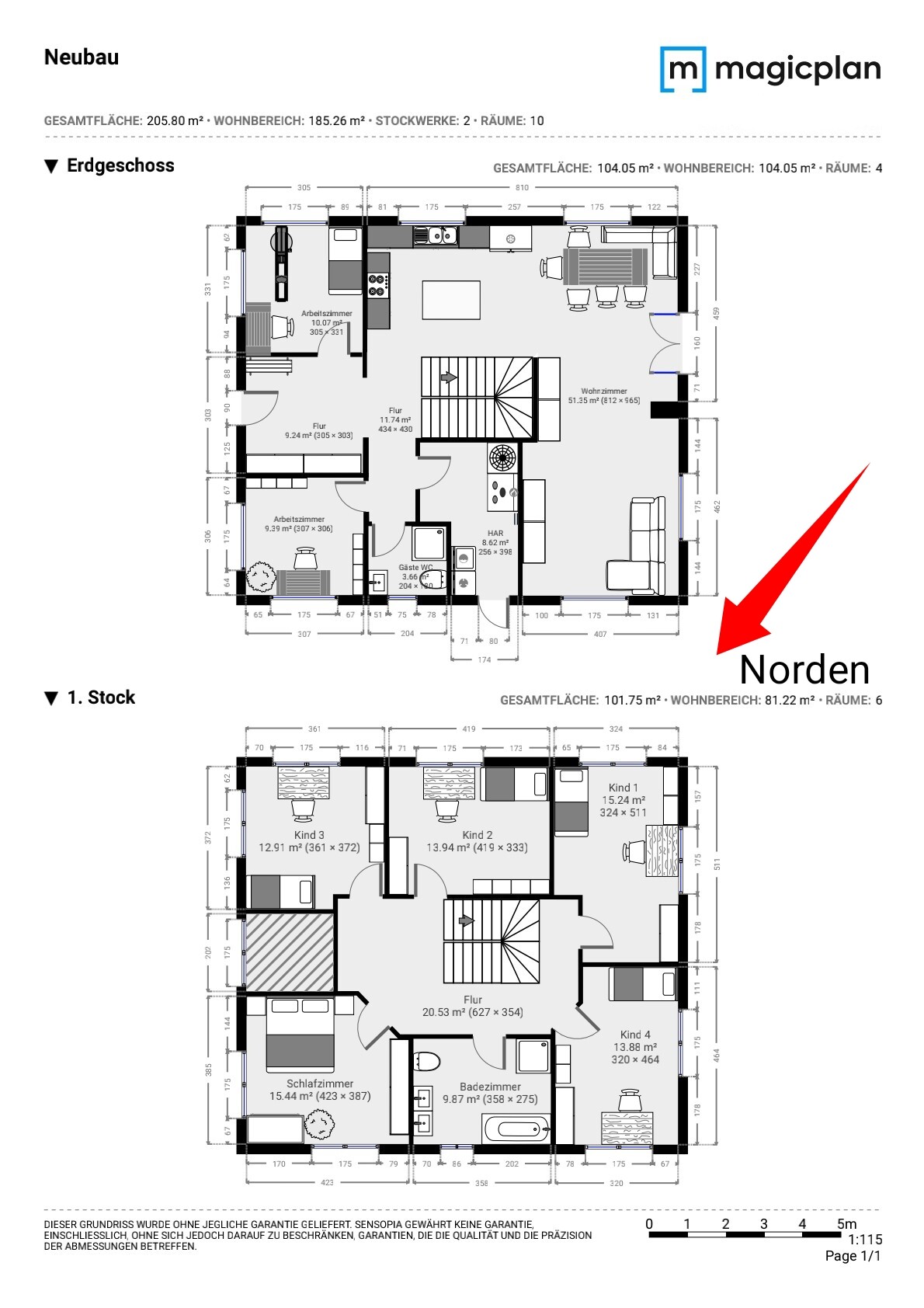

29.01.22 22:23
Moin zusammen,
Ich habe die Zeit genutzt und den Grundriss nachgezeichnet, sodass er jetzt auch bemaßt ist. Zusätzlich habe ich die Möblierung integriert, sodass man sehen kann, wo die Reise hin gehen soll.
Da ich weder Architekt, noch künstlerisch begabt bin, wird es nicht 100% passen, aber mir geht es erstmal um weitere Meinungen / Ideen / Hinweise.

29.01.22 22:53
... und mir kommt gerade in den Sinn, woran mich Deine Treppenposition erinnert: an @blubbernases Maibaum-Thema 🙂
grundrisstreppeeingang
