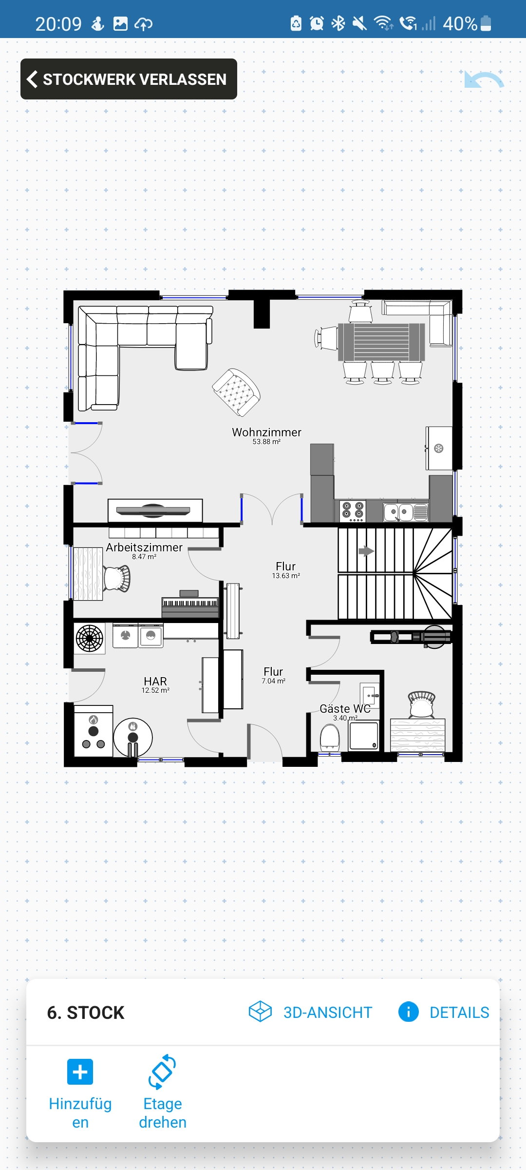

Ich habe mir die wiederkehrenden Hinweise zum Stauraum nochmal zu Herzen genommen und den Eingangsbereich so umgeändert, dass der HAR jetzt auf über 12 qm kommt. Nachteil ist ein Mini Arbeitszimmer für mich, stört aber nicht wirklich, da ich eh 95% der Zeit im Umkreis von 1.5m um die Monitore verweile während der Arbeit.
Grundriss des 6. Stock: Wohnzimmer mit Essbereich, Küche, Arbeitszimmer, HAR, Flur, Gäste-WC.

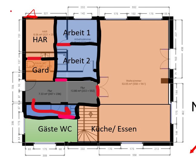

hihi...für den Miniflur mit mini arbeitszimmer bin ich schon hart angegangen worden...
Ich bin ja auch nur der Maibaumidiot, aber ein paar Parallen haben wir ja auch gehabt... Ich denke die Podesttreppe nimmt euch viel Platz und Möglichkeiten, ist ja bei uns auch so.
Kannst ja mal überlegen ob du die Arbeitszimmer in Reiheschalten willst. Wenn du eh immer im hinteren zimmer tagsüber bist - langfristig könnte man die auch wieder zusammenlegen... dann den HAR über Garderobe erschließen, dann hast du auch deinen mud room..
Mit einer viertel gewendelten Treppe, die am Eingang startete hast du unten auch mehr Platz, und könnstest da, wo du die eigentliche treppe war, stauraum erschließen. Gäste-WC eingang dann unter der Treppe...

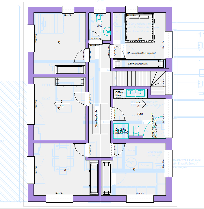

oben könntest du ein bad über dem anderen bad planen und links halt Elternzimmer mit ensuite Duschbad und dann an einem langen flur die kinderzimmer erschließen (hab ich jeztt keine skizze) - Für Tageslicht könnte man so Solartubes nehmen (oder firstoffen, aber das kostet halt..)

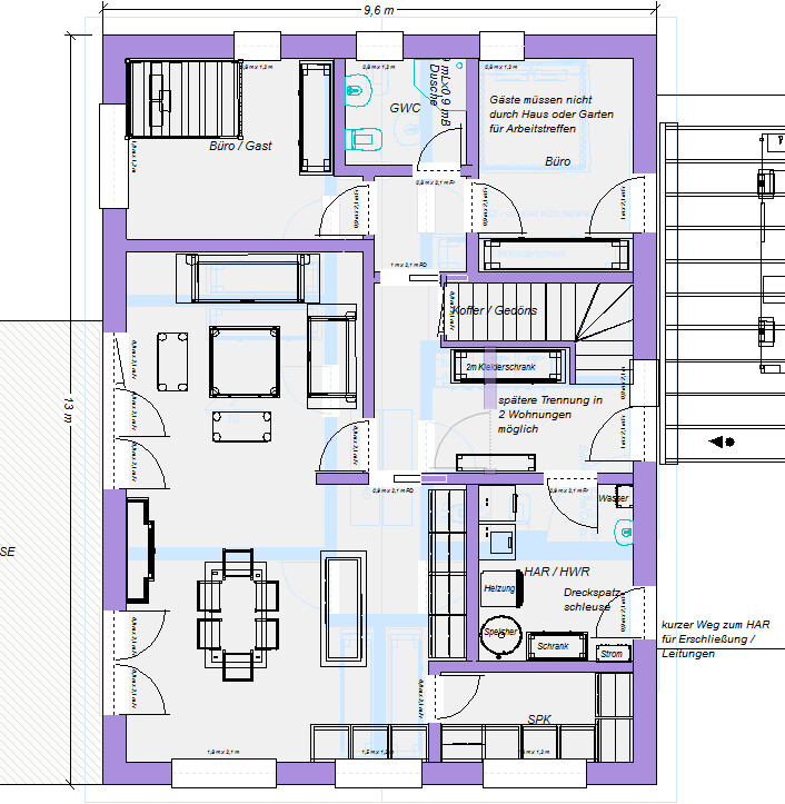

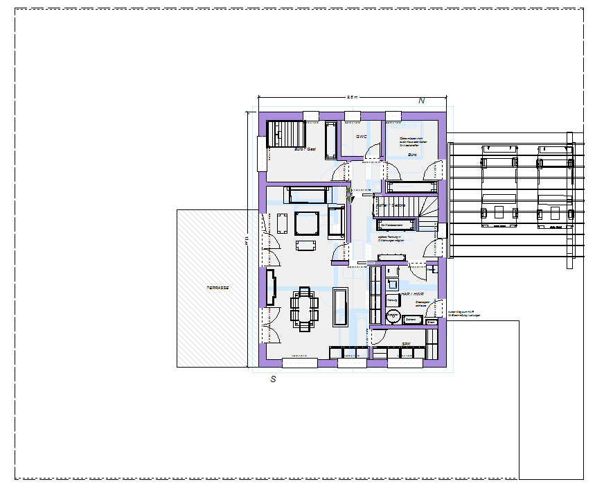

Erstmal bin ich dafür, das Haus zu drehen. Ziel ist, den Garten nicht in Streifen zu zergliedern, sondern einen kleinen Fußballplatz zu schaffen. Also etwa so:
Grundriss eines Hauses mit Wohnzimmer, Küche, Essbereich, Schlafzimmer, Bad, Treppe und Terrasse.
Dann wäre es bei so einem Haus nicht schlecht, für später die Option einer Trennung zu haben. Wenn die Kinder aus dem Haus sind, wird es sonst sehr still in vielen Räumen. Mit der Trennung könnte eines der Kinder wieder oben einziehen. (Achtung, es ist nicht Fremdvermietung gemeint).
Grundriss eines Büro- und Wohngebäudes mit Büro/Gast, Küche, Fluren und Treppen.
Grundriss eines Hauses mit zwei Wohnungen: Küche, Bad, Schlafzimmer, Flur, Treppenhaus.
Überschlag bei etwa 185qm insgesamt (80% Grundfläche).
