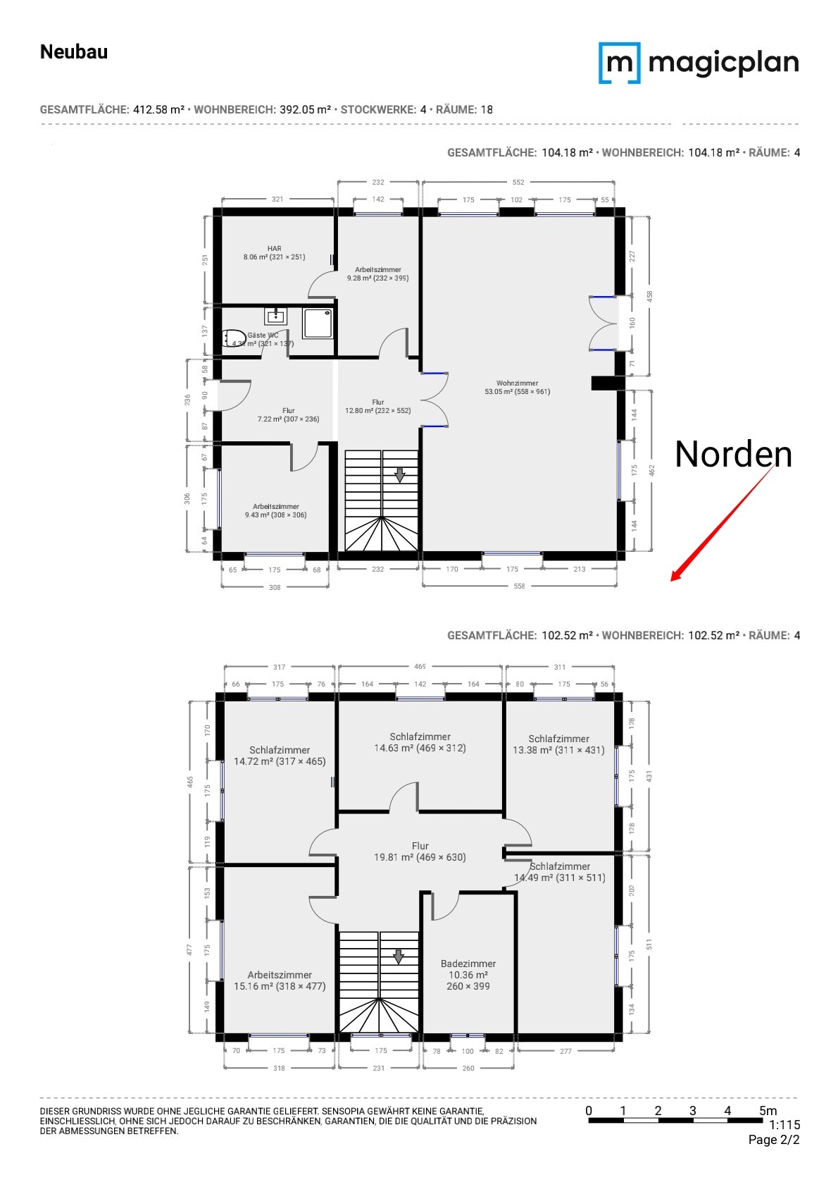

Was plant ihr für eine Dachneigung?
Am Grundriss würde mich allerdings der Durchgang durch die Küche stören. Und ich würde glaub ich auf den Luftraum verzichte. Und dort einen wäscheraum hinplanen.
Dachneigung müssen wir nich berechnen, glaube die Idee war 22 Grad. Flachdach wollen wir nicht und ist per Bebauungsplan auch ausgeschlossen.
Durch die bisherigen Kommentare aufgeweckt habe ich noch eine Alternative auch fürs EG erstellt, in dem die Treppe weniger prominent integriert ist.
Bevor es jemand anspricht: Ja, Zugang zum HAR durch mein Arbeitszimmer, macht mir aber nix, weil ich tagsüber, wenn ich arbeiten muss, eh allein bin. Der Komfortverlust ist somit minimal.
Bitte hinterlasst wieder reichlich lehrreiche Kommentare. 🙂
Danke und schönen Sonntag wünscht

Zwei Grundriss-Ebenen eines Neubaus mit Wohnzimmer, Schlafzimmer, Arbeitszimmer; Norden.

Was mir auffällt ist, dass das obere Bad lediglich über dem Wohnzimmer ist. Irgendwo muss das Abflussrohr von der Toilette hin… könnte man vielleicht auch in Richtung Treppenhaus langlaufen lassen oder hinter der Küche…
SoL
30.01.22 13:42
Ja,das Wohnzimmer ist eigentlich der Allrum, also mit Ess und Küche.
Somit könnte man das mit einer Küche dort integrieren... So war jedenfalls mein Gedanke.

Für Haustechnik, Wäsche, Abstellraum ist der
HAR zu wenig
