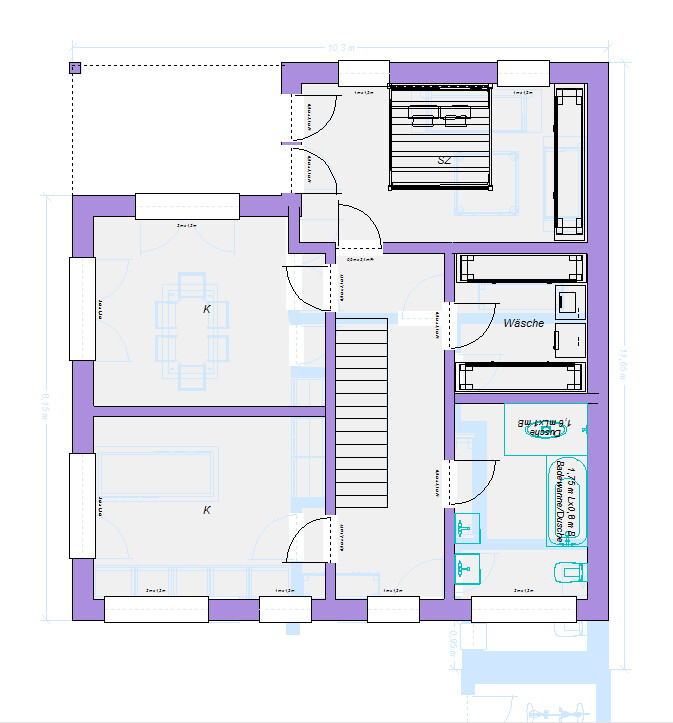

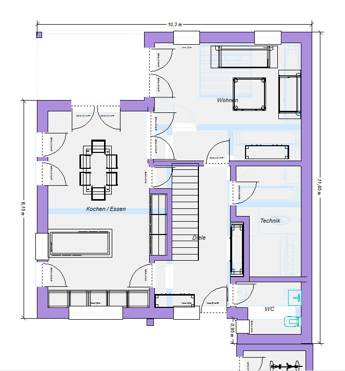

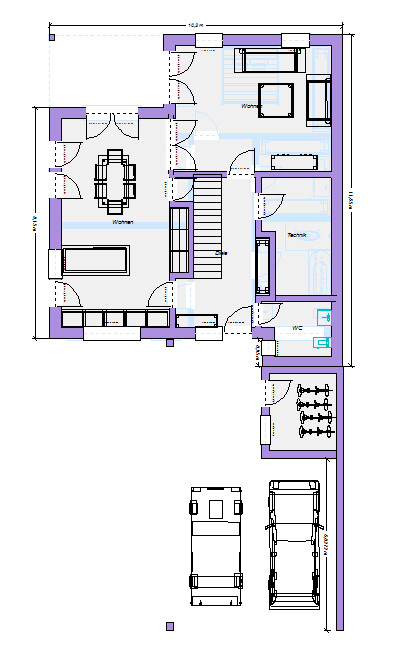

Hatte auch in die Richtung gedacht. Vielleicht etwa so:
Grundriss eines Hauses: Wohnzimmer, Küche, Technik, WC, Diele, Treppenhaus, Garage.
Grundriss eines Hauses: Diele, Kochen / Essen, Wohnen, Technik, WC, Treppen
Grundriss eines Hauses: Treppenhaus, Küche, Esszimmer, Schlafzimmer, Bad, Waschküche.
Muss allerdings gestehen, das ich nicht genau weiß, ob man das WC so einfach unter das Carportdach mit ziehen kann. Ich wollte aber gern ein Fenster rein machen und einen Fahrradschuppen daran anschließen.
Man könnte optional überlegen, die Küche und Essplatz zu tauschen. Balkon ist natürlich auch optional.
