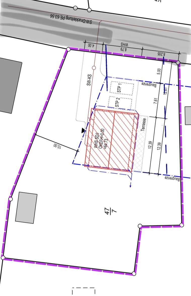

seit 3 Jahren wird von der Gemeinde an einem Bebauungsplan Entwurf gearbeitet. [...] Jetzt haben wir den Bauantrag eingereicht, mit der gleichen Position und Ausrichtung. hier wird nun die Position des Hauses bemängelt, dass es zu weit von der Straße weg steht. Mit der Begründung, dass das Haus sich nach Paragraph 34 Baugesetzbuch einfügen muss. Und hierfür näher an der Straße positioniert werden muss.
Der zukünftige Bebauungsplan wird hier nicht als Grundlage herangezogen. Obwohl genau dies in der Bauvoranfrage so war.

Das Bauamt hat nach geltendem Recht zu handeln, seine einzige zulässige Grundlage ist also der bei Antragstellung gültige Rahmen. Einen noch nicht rechtsgültigen Planentwurf zu beachten oder gar in die Auflagen eines Vorbescheides zu übernehmen ist demnach rechtsfehlerhaft, schadet aber m.W. nicht dem Glauben des Antragstellers. Allenfalls wäre ein Hinweis im Vorbescheid angebracht gewesen, daß ein Planaufstellungsverfahren anhängig sei und sich die Beurteilungsgrundlage bis zum tatsächlichen Bauantrag noch würde verändern können. Hier ist nun jedoch auch der förmliche ordentliche Bauantrag noch vor der Rechtskraft des neuen Bebauungsplanes gestellt worden, also nach §34 zu beurteilen. Ggf. ließe sich die Behörde auf Niederschlagung der Gebühren des durch sie verursachten fehlerhaften Bauantrages in Anspruch nehmen, am günstigsten wohl durch Gebührenfreistellung des neuen Bauantrages. Die damit verursachten Architektenmehrkosten sehe ich als Fall für dessen Kulanz, denn um die grundsätzliche Rechtslage mußte er berufsbedingt gewußt haben.

Ich halte das gar nicht für unwahrscheinlich, dass die Bauvoranfrage vielleicht von jemand anderem bearbeitet wurde, und euer Sachbearbeiter für den Bauantrag da vielleicht nicht auf stand war. Ich würde da im ersten Step mal ganz freundlich anrufen und schildern, dass es eine Bauvoranfrage gab die positiv beschieden wurde, und auf der das Haus nach neuem BPL eingezeichnet war.

1. geht es um 2 oder 20 Meter?
2. gibt es mögliche Optionen, beiden gerecht zu werden? Ggf kann man mit einfachen Mitteln Bauherr und Gemeinde zufrieden stellen?

CaroBerge
07.03.23 18:07
Vielen Dank für eure bisherigen Meinungen und Ideen.
Anbei ein Bild vom Lageplan. Oben ist Osten.
In Blau das Baufenster des Bebauungsplan - der bisher nicht rechtsgültig ist.
Vom Haus zur Straße ist der Abstand folglich mit 12,61m geplant.
Unser Hauptgedanke war, ausreichend Platz vor dem Haus zu haben und die Terrasse im Süden so weit entfernt wie möglich von der Süd Grenze zu setzen. Das ging am besten durch die Platzierung des Hauses in der Nord/West Ecke des Baufensters.
Im Norden zum Nachbarn sind laut Bebauungsplan 10m Abstand mit dem Baufenster zu halten, wegen einer großen Eiche.
wenn wir uns jetzt doch an keine dieser Vorgaben halten müssen, könnte man das Haus weiter östlich zur Straße setzen und dann aber auch weiter nach Norden. Sodass die Terrasse eben nicht so nah an die Südgrenze rutscht…
