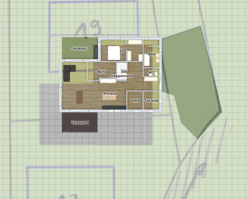

Für Schlecht-Wetter-Tage habe ich diesen Bungalow als Projekt erdacht und einige Tage lang Wände gezuppelt.
Ich bin natürlich nochmals über die 500000€ gestolpert. Es liest sich so, dass auch die Baunebenkosten davon bezahlt werden sollen.
Also 450000€ für einen Bungalow mit Ausbaureserve, habe ich mir ca. 140/150 qm im EG als Limit gesetzt. Hinsichtlich der erwähnten EL ist da der Ausbaudes DG im Budget, denke ich mal, mit drin.
Ausprobiert habe ich das L des Hauses als SW-Terrasse, hat bei mir eher zu einer Sackgasse geführt.
Außerdem habe ich mich dabei auf das hintere Grundstück beschränkt, damit man ggf vorne nochmal verkaufen kann und Südsonne und Nordblick dadurch behält. So what, hat nicht funktioniert.
Der Mann hätte gerne alles nach Norden zum schönen Blick. Kinder noch nicht geplant, Bungalow als Riesending wieder mittig zu dunkel.
Kurz gesagt: es kommt jetzt das heraus, welches ich aber persönlich noch verfeinern würde. Zur Präsentation sollte diese grobe Skizze dann aber reichen.

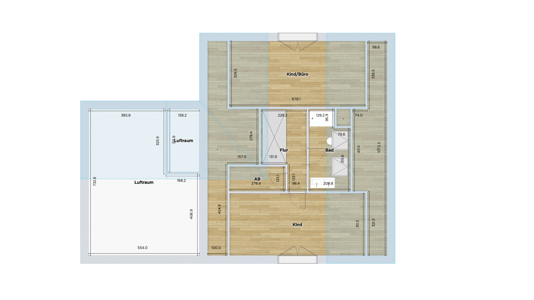

-> Hinweis zum Dachgeschoss: Bei 50cm Kalksandstein (war der vorgeschrieben?) und 30 Grad DN bekommt man dann das hier heraus, Drempel bei ca. einem Meter erreicht die Höhe von ca. 100cm, das Dachende mittig liegt bei 200cm Raum-Höhe. Das ist nicht prall! Obwohl das Haus hier an die 10 Meter breit ist.
Zur Lage: ich würde das Haus möglichst soweit östlich stellen wie geht, damit im Westen viel Platz bleibt (der Nachbar wurde erwähnt)... Vielleicht auch den Carport in südlicher Richtung, dass man im Osten nur noch 3 Meter hat.
Treppe ist hier von den Maßen eher etwas unterm Standard, weil man sie eher bei Plan B nutzen würde. Letztendlich würde man an der Idee eh einiges verschieben müssen bzw könnte man bei 33 Grad-Dach eventuell auch dann mit der Treppe das DG erreichen. Ich denke aber, dass man hier sehen kann, wo die Probleme liegen.
Lage:

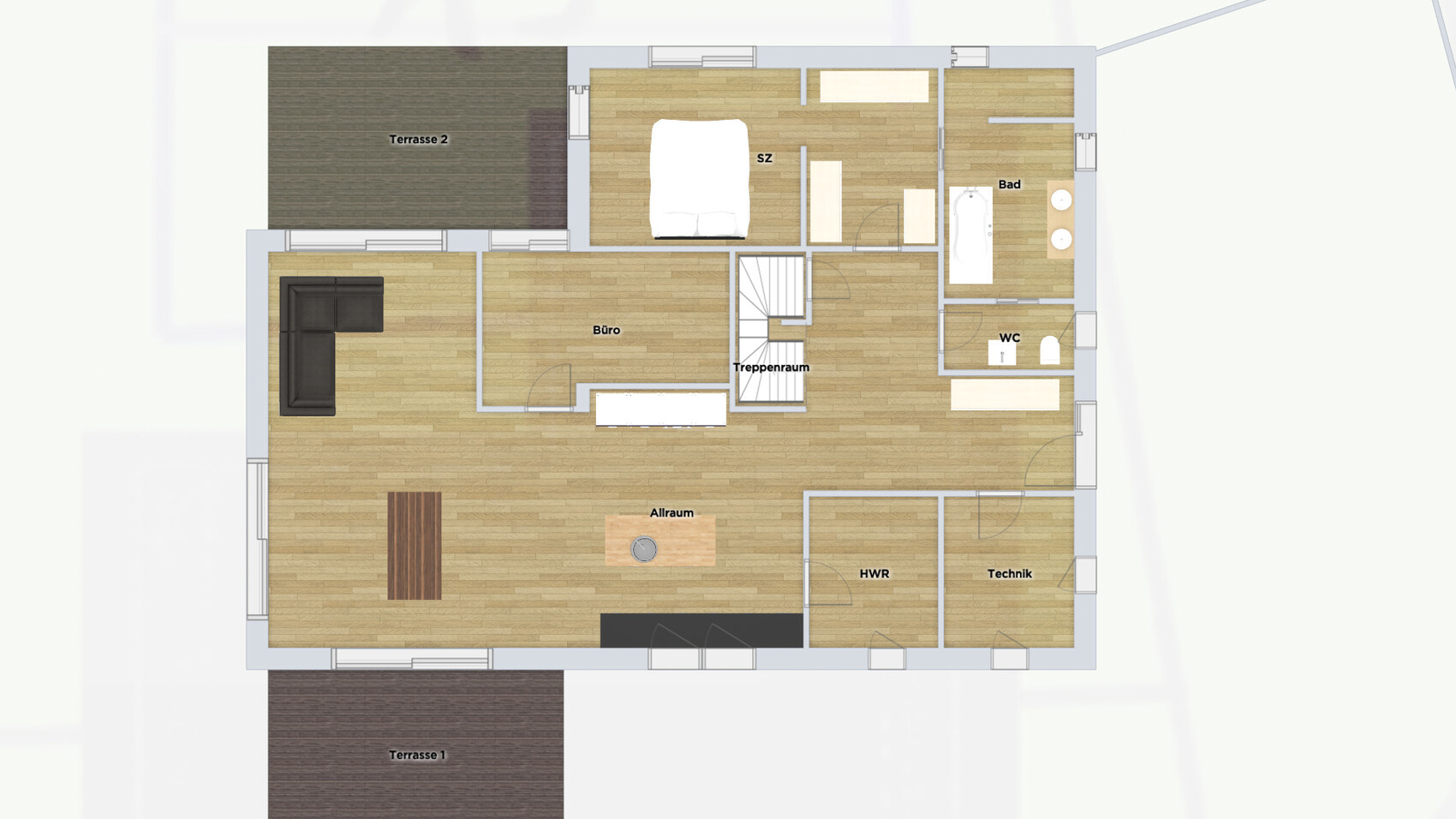

Grundriss eines Wohnhauses: Allraum, Büro, SZ, Bad, WC, Treppenraum, HWR, Technik, zwei Terrassen.
Beim Dach versagt natürlich das Programm 😉
Grundriss eines Wohnplans mit Flur, Bad, Kind, Kind/Büro und Luftraum
