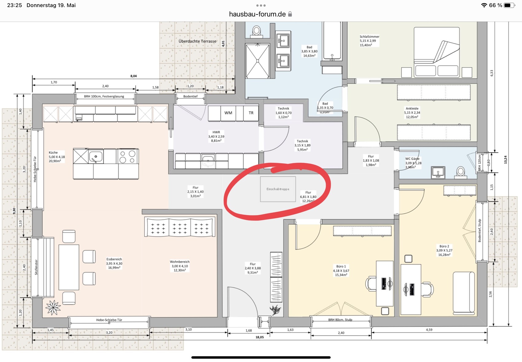

Zwischenzeitlich hatten wir auch ein Haus mit 2 Geschossen in der Planung, woraus z.B. die Aufteilung des Wohnbereiches entstanden ist. Wir waren aber einfach nicht glücklich mit 2 Ebenen und sind jetzt zurück beim Bungalow.
Den geraden Flur hatte ich bereits in Erwägung gezogen, ich empfand den aber dann als viel zu lang bis man endlich im Wohnbereich ist.

Es wäre ja auch so angedacht, dass man das Dach für Kinderzimmer und sogar ein zweites Bad ausbauen kann, die Dachneigung ist mit 35 Grad + den erlaubten 50cm Kniestock bei der Breite ausreichend. Eine richtige Treppe kann man an die Stelle der Klapptreppe ja auch später bauen, kenne mehrere Fälle wo das im Bekanntenkreis gemacht wurde.
Das ist jetzt nicht Dein Ernst?
Detaillierter Grundriss eines Wohnhauses mit Küche, Wohnzimmer, Schlafzimmern und Fluren
wo soll sie denn hier hin? Du stellst damit Deinen Flur voll, sodass er eigentlich kaum noch begehbar ist.
Natürlich kann man eine Bodenluke nachträglich vergrößern, aber dann muss man das einplanen. Da liegen doch auch Aufleger auf den tragenden Wänden auf, tragende Balken, und dann eben offensichtlicher Platzmangel in einem Flur, der jetzt schon viel zu viel wertvolle Wohnfläche klaut.

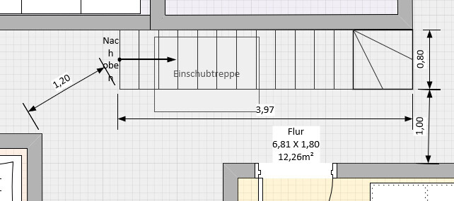

Grundriss: Flur 6,81×1,80 m (12,26 m²) mit Einschubtreppe und Türen.
Würde das denn nicht ausreichen? Als offene Treppe hat man doch immer noch genug Luft im Flur
Und die Statik muss vorher auch so eingplant werden, das ist mir schon klar 🙂
