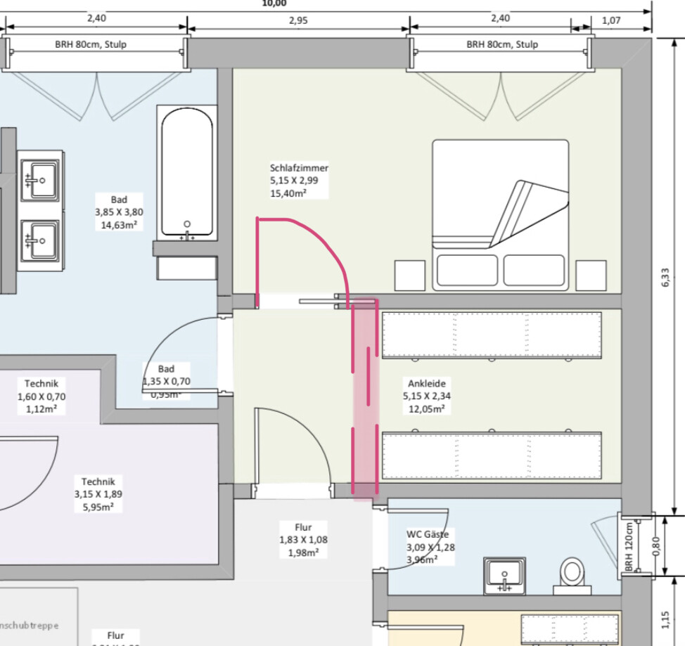

Theoretisch ließe sich das Ankleide-Bad Problem ja auch lösen, wenn ich die Ankleide z.B.mit einer Schiebetür abtrenne und das Schlafzimmer eine normale Tür bekommt…
Grundriss eines Apartments: Schlafzimmer mit Ankleide, Bad, WC Gäste, Flur.
19.05.22 07:03
Ja, so könnte man dann lösen.
Hausanschlüsse müssten ja vermutlich unter der Bodenplatte geführt werden oder so ans Haus geführt werden, dass sie dann über die Nordseite bei Hauswirtschaftsraum/Technik-Raum ankommen.
Ist denn der letzte Grundriss schon mal von Architekt/Bauausführendem bewertet worden?

Das durchführen von Hausanschlüssen unter der Bodenplatte (mehr als xx cm) wird nicht von jedem Versorgern erlaubt! Wasser, Gas, Strom o.ä. Das müsste vor weiteren Planungsschritten dringend vorab geklärt werden sonst macht das doch keinen Sinn?
