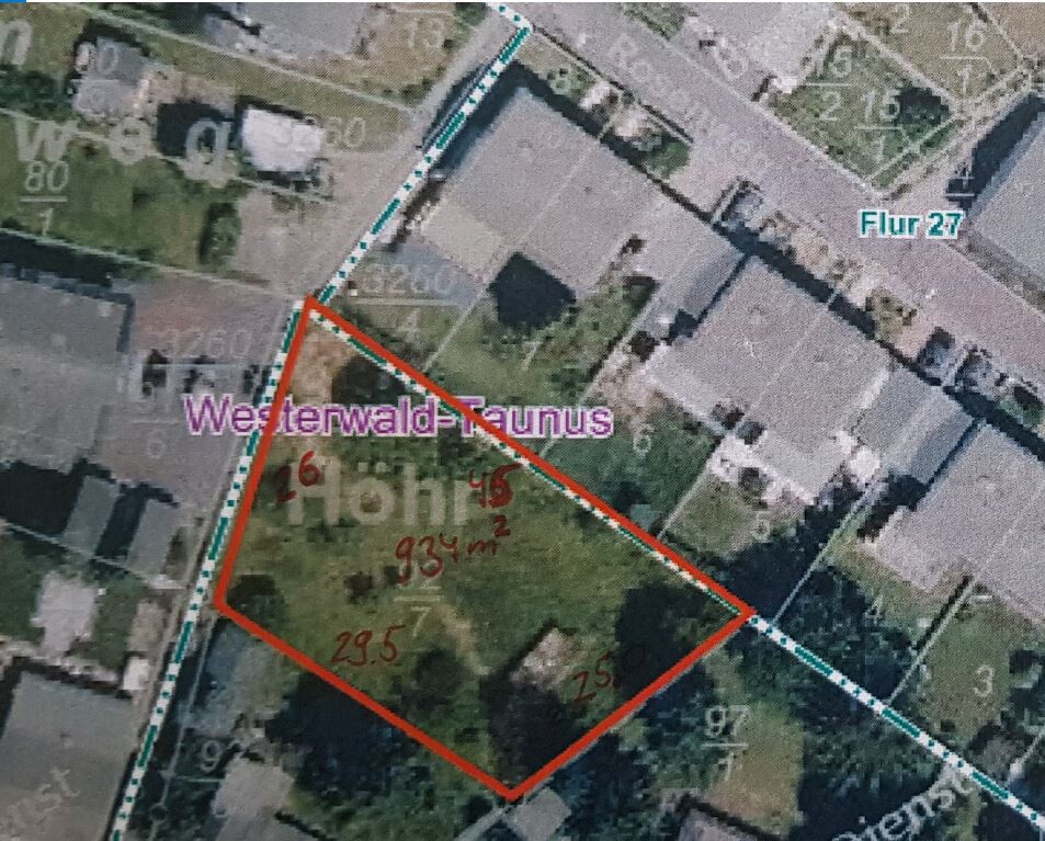

Sag´ mal wie der Bebauungsplan heißt ("Dingshausen Nr. 123"). Bietet der wirklich die Freiheit von Bungalow bis Stadtvilla ?
Das Grundstück steigt S/N ja etwa 3,20 : 26 m an - also etwa Einsfünfzig im Baufenster, während es W/O annähernd waagerecht liegt.
Von Planunten kommt die Straße, die planlinks aber nur als Gehweg weiter geht; die Einfahrt scheint mir gerade knapp 2,50 m breit sein zu können, d.h. müßte wohl über Eck ein Stückchen Gehweg mitnehmen.
Dein Wunschgrundriss-Muster (wo stammt denn der her ?) scheint mir nicht ganz maßstabsgetreu eingefügt und auch in sich nicht stimmig (schau´ mal die Proportionen Auto - Bett - Sofa).

Hallo 11ant,
dass die Sache noch lange nicht rund ist, ist uns schon klar.
Bevor aber ein Architekt ins Spiel kommt, möchte ich gerne selbst eine halbwegs genauere Vorstellung über das "Traumhaus" bilden. Deshalb auch der Versuch hier etwas schlauer zu werden.
Von Rosenweg geht eine öffentliche Straße bis zur Grundstücksgrenze runter. Ab da geht Privatweg, eine Parzelle in gemeinschaftliche Nutzung. Die Straßenbreite mind. 3m.
Luftbild eines Grundstücks mit rotem Umriss in einer Wohnsiedlung; Flur 27.
Beim Grundrissentwurf handelt es sich bloß, um eine Gedanke, in groben Zügen , wie die Zimmeraufteilung, bzw. Hausausrichtung auf dem Grundstück sein könnte.
Die Fragen, die ich mir in diesem Zusammenhang stelle, sind wie folgt:
- aufgrund des Hangs: mit o. ohne Keller bauen?
- wo soll das Haus auf dem Grundstück am besten stehen?
und dann zum Haus selbst:
- Bims o. Porenbeton
- Haustechnik: was macht wirklich Sinn? Einfache, kostengünstige Gastherme o. doch eine Wärmepumpe mit Abluftwärmerückgewinnung? Wasserführender Kamin? Photovoltaik- u./o. thermosolaranlage? Smarthome?
Dabei geht uns nicht um Umweltaspekte, nichts gegen "Grünen" , sondern vielmehr um Wirtschaftlichkeit des Vorhabens.
MfG
Ja.
MI, Grundflächenzahl 0,4, Geschossflächenzahl 0,8, keine Geschossigkeiten festgesetzt, Max. Gebäudehöhe 11,0m über Oberkante Fertigfußboden, Sockelhöhe Mitte Gebäude 0,5m, nur geneigte Dächer mit mindestens 20°
Wie der Elefant schon richtig in #13 berechnet hat, beträgt der Höhenunterschied im Baufenster etwa 1,5m. Das halte ich für einen Bau ohne Keller gerade noch so für vertretbar. Ich würde aber mit Keller bauen. Wenn Du es nicht weißt, lass es doch indirekt deinen zukünftigen BU entscheiden, indem er Dir für beides einen Preis nennt.
Magst Du Vorgärten? Ich nicht. Daher würde ich bis an die vordere Baugrenze heranrücken.
