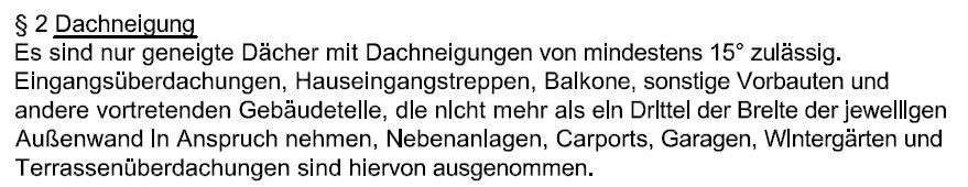

11ant schrieb:
Mindestens bei einem in den Anbau übergehenden Carport vermute ich hier im Zweifel keine Ausnahme.
Das bedeutet ja umgekehrt: EG = 3/2 des OG = 3/5 des Ganzen => aus der Flächensumme müssen erst mind. 20% herausgenommen werden, bevor man sie "gleichmäßig" aufteilt. Mein Ansatz wäre demnach, im Raumprogramm in Summe entsprechend schwerwiegende Räume zu suchen, denen das Los zuteil wird, nach unten zu müssen. Das bedeutet, bis dieses Maß voll ist, liegen z.B. Hauswirtschaftsraum, Büro, Gast im Zweifel unten; EG-Terrassenflächen werden im Zweifel eher weiter überdacht und OG-Terrassenflächen sind quasi von vornherein gestorben. Auch mit dem Dach kann man tricksen: so wie z.B. bei Satteldach gerne Zwerchhäuser in Größe des ganzen Bades gebaut werden, kann man umgekehrt ja auch Flächen unter Schrägen teilweise unter die 230er-Marke ziehen.
Ich habe den Ausschnitt aus dem Bebauungsplan noch mal angehängt. Vielleicht hilft es ja..
Es gibt ja tatsächlich auch Häuser, bei denen derart mit der Dachneigung gespielt wird, dass das OG als ein Vollgeschoss durchgeht, obwohl der Look von außen dem einer komplett kubischen Stadtvilla gleicht. Eben genau wie du schreibst, indem die 230er Marke in ausreichendem Maße an diversen Stellen im OG nicht überschritten wird. Diese Häuser haben uns aber überhaupt nicht zugesagt in der Sondierung der Möglichkeiten.
Es ist ja in der Tat auch nicht so, dass wir nur den Vorteil sehen, dass wir oben keine Dachschrägen haben, wenn wir das EG deutlich größer als das OG machen, sondern dass für uns auch die Räume automatisch dorthin wandern müssen, wo wir sie am besten nutzen können. Büro im OG fände ich bescheiden, Hauswirtschaftsraum im OG fände meine Frau suboptimal (obwohl ich ja eigentlich ein Fan von der Waschmaschine im OG wäre, aber gut). D.h. wir fänden die Variante mit Staffelgeschoss auch im Sinne der Raumaufteilung für uns am schönsten. Dazu kommt der Faktor, wir haben dann die Möglichkeit durch das nur eine Vollgeschoss, oben die Wände gerade lassen zu können.
§2 Dachneigung: Dächer ?15°; Ausnahmen: Eingangsüberdachungen, Carports, Wintergärten.
