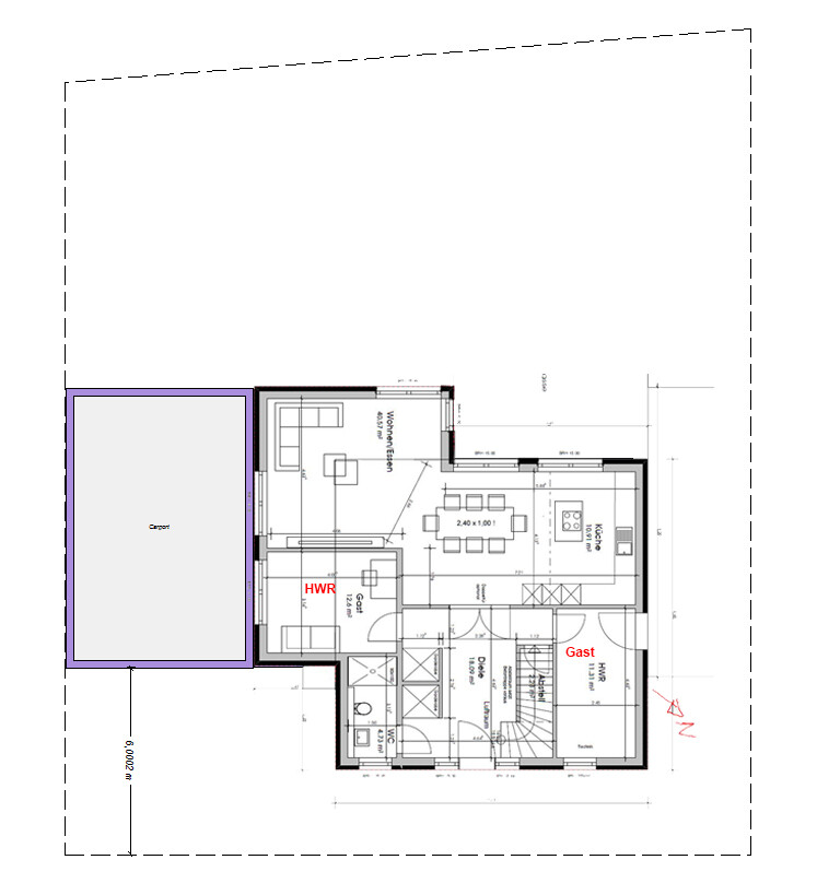

Wenn Ihr bei dem Grundriss bleibt, wäre mir persönlich diese Anordnung dann am sympathischsten:
Grundriss eines Hauses mit Wohnzimmer, Küche, Essbereich, Gästezimmer, HWR, Treppe; Carport links.
Hauswirtschaftsraum und Gast tauschen und ich würde wieder die Treppe etwas versetzen, damit die Größen besser hinhauen.

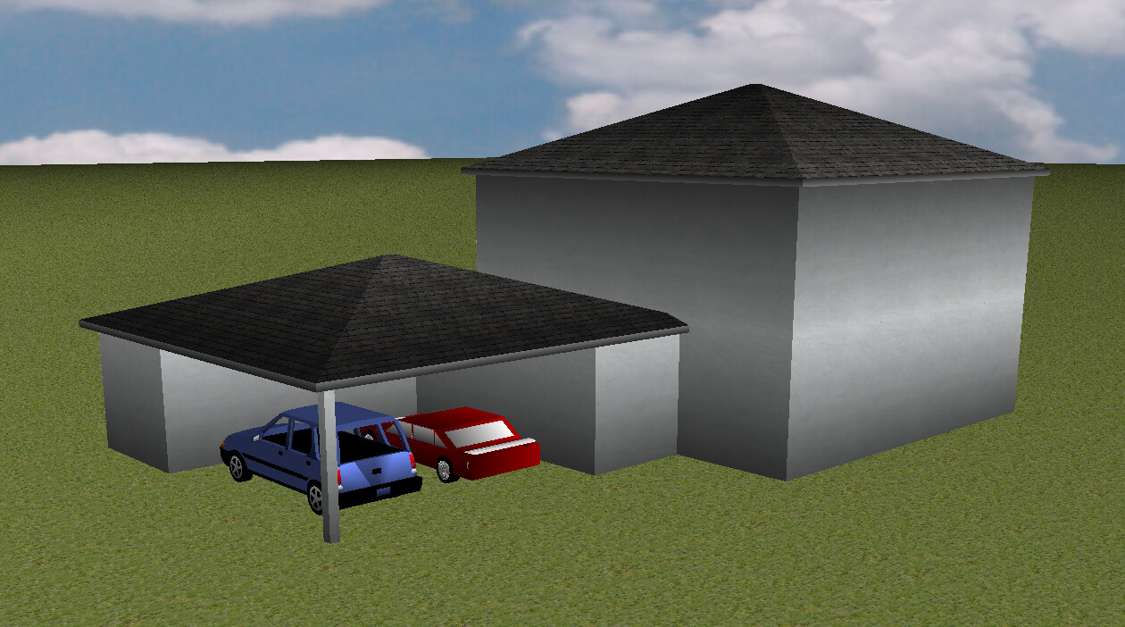

Die Bedenken mit dem Dach hab ich gar nicht so sehr. Würde etwa so aussehen:
Zwei Gebäude mit Carport; blaues und rotes Auto stehen unter dem Carportdach auf Gras.

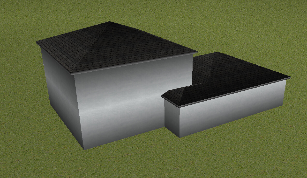

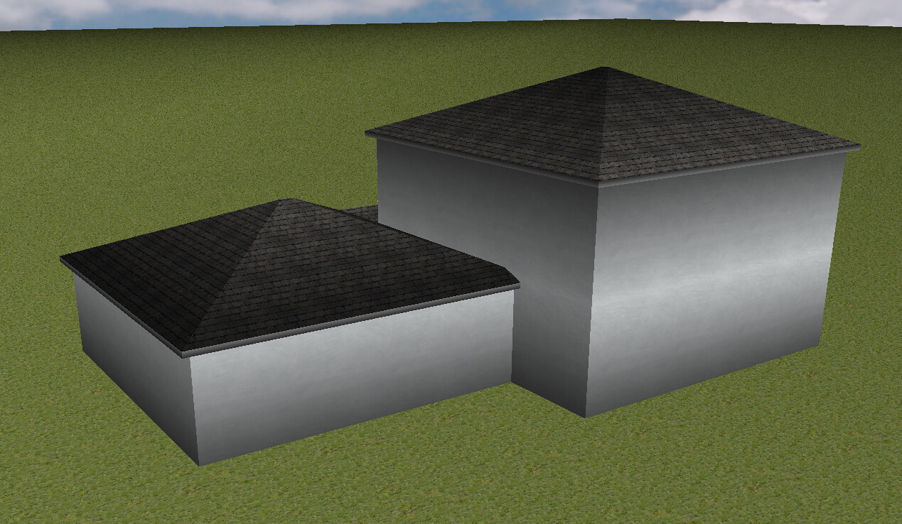

Mit geschlossener Garage wär es natürlich besser:
Zwei graue Baukörper mit dunklen Walmdächern stehen auf grünem Rasen.
Zwei verbundene graue Gebäude mit dunklen Dächern auf grasbewachsener Fläche
Ich würde sie für die Optik in dem Fall schließen. Das teuerste daran ist eh das Dach.

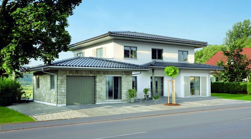

Hier mal in echt ein Beispiel wie es aussehen könnte:
Modernes zweistöckiges Einfamilienhaus mit Steinfassade, Garage, Baum im Vorgarten
Preislich ist es so natürlich nicht ganz ohne. 2 Dächer wollen bezahlt sein. Ein billiges Carport aus dem Baumarkt geht ja wegen der Überdachung nicht. Bei eingeschossiger Bauweise mit schlichtem Satteldach könntet Ihr ein einfaches Carport daneben stellen. Das Haus an sich wäre auch sehr viel preiswerter so dass Ihr eine größere Grundfläche bei gleichem Budget bekämt. Mit Kapitänsgiebeln oder Gauben kann man hier und da die Dachschrägen unterbrechen. Aber Schrägen sind dann da.

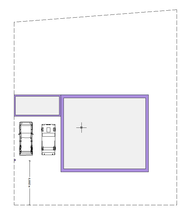

Anordnung dann m.E. so am besten:
Lageplan: Große Halle rechts, zwei Autos links, Anbau oben links, gestrichelte Grundstücksgrenze.
Danvane
01.08.19 11:10
@kaho674
Danke noch mal für deinen Input!
Wir schauen uns die Kostendifferenz zwischen den beiden Varianten, die du aufgezeigt hast, mal genauer mit der Architektin an und vielleicht komme ich dann noch mal mit einem Satteldachgrundriss zurück
