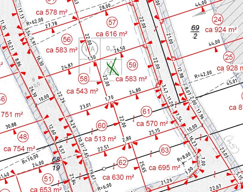

Nun ist es auch für uns soweit. Wir haben ein Grundstück in Niedersachsen erworben und sind aktuell dabei mithilfe einer Architektin einen für uns optimalen Grundriss zu entwickeln.
Wir haben jetzt einen Entwurf bekommen, der allerdings hier und da in unseren Augen noch verbesserungswürdig ist. Aus diesem Grund habe ich mich entschlossen, den Grundriss hier zur Diskussion zu stellen und hoffe, dass wir die eine oder andere Anregung / Idee bekommen, was wir verbessern können. Vielleicht sehr ihr auch direkt Dinge, die "gar nicht gehen" bzw. nicht alltagstauglich sind.
Anmerkung: der Parzellierungsplan, der das Grundstück zeigt (grünes Kreuz), ist genordet.
Über jede Rückmeldung freue ich mich! Anbei der Fragebogen:

Das Grundstück ist 22m breit und je nach Seite 24,8m bis 26,5m tief. Das Haus soll bestenfalls mehr in die Breite als in die Tiefe gehen, damit möglichst viel Garten im Südwesten bleibt. Maximale Breite Haus: 22m (Grundstücksbreite) – 6m (Breite Doppelcarport) – 3m (Baugrenze, auf der nicht das Carport steht) = 13m. Als Tiefe schweben uns je nach Grundriss 9m bis höchstens 11m vor.
Randbebauung: 3m

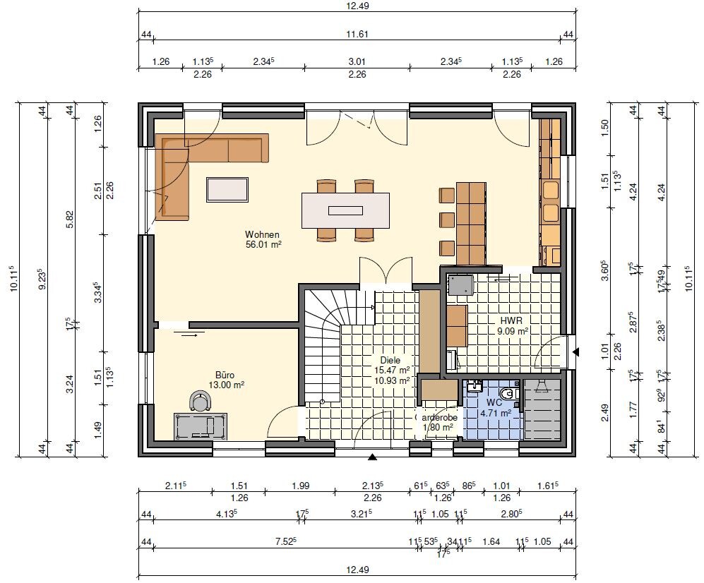

- Diele wirkt nicht schlauchig, sondern wird vergleichsweise breit geöffnet
- Garderobe bietet genug Möglichkeiten, Jacken, Schuhe, etc. zu verstauen
- Verbindung zwischen Küche und Hauswirtschaftsraum
- Verbindung zwischen Wohnen und Büro .. Büro ist nicht „abgeschieden“ und integriert in den Allraum (auch für Kinder zum Spielen z.B. nutzbar)
- Treppenaufgang im „Schmutzbereich“ nicht optimal
- Hauswirtschaftsraum nur über Küche erreichbar .. u.U. „nervig“ im Alltag
- Küche könnte schwer zu möblieren sein (Thema: Stauraum)

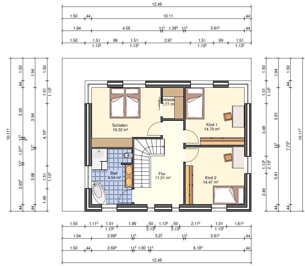

- Das komplette OG ist verbesserungswürdig:
- Kinderzimmer sollen beide im Südwesten mit Blick auf den Garten sein
- Dafür Schlafzimmer in den Norden / Osten
- Gewünschte Ankleide zwar integriert, aber in der Größe nicht wirklich nutzbar
- Badezimmer im OG nicht über Bad des EG geplant .. wahrscheinlich auch nicht optimal

Ein sinnvoller und geradliniger Entwurf. Deine Ankleide ist eher ein begehbarer schrank. Für das Be- und Entkleiden ist dort zu wenig Platz. Mich würde das nicht stören, solltest Du das aber wollen, mach das Schlafzimmer etwas kleiner.
Im Wohnbereich guckt niemand Richtung Fenster. Neigungssache.
Hauswirtschaftsraum mit Außenzugang und Küche sind sehr praktisch angeordnet. So kann der Hauswirtschaftsraum auch als „Dreck-Schleuse“ dienen, wenn Kinder glücklich und verdreckt vom Spielen im/mit Wasser nach Hause kommen. Für Hundeleute auch prima.

Eure Eigenkritik bzgl. des OG teile ich voll, auch fände ich übereinanderliegende Naßräume günstiger. Von der Steinbauweise würde ich aus Statikgründen hier abrücken.

ob Vorsprung auf zwei Gebäudeseiten oder symmetrischer Vorsprung (auf allen vier Seiten springt EG gleichermaßen vor) ist erst mal nicht entscheidend und soll sich aus dem Grundriss ergeben;Doch, die Treppenlage fixiert das EG mit dem OG.
Mein Ding mit dem staffelligen Geschoss ist das nicht. Staffel grundsätzlich nicht, aber nur auf zwei Seiten mag das Haus schief aussehen lassen.
Ich würde eher mit einem Anbau im EG arbeiten, dadurch ergibt sich eine charmante Ecke, die schön für eine geschützte Terrasse zu nutzen ist.
Aber gut, Hauptsache Ihr mögt es.
Apropos schief: die Fenster in der Front machen diese auch schief. Da würde ich unten die Fenster anpassen. Die Pseudogarderobe dort braucht ja kein Fenster.
Danvane schrieb:
Verbindung zwischen Küche und HauswirtschaftsraumDu hast ja schon selbst bemerkt, dass der gefangene Hauswirtschaftsraum schlecht liegt.
Es ist nicht nur unglücklich, Ihr macht den Arbeitsbereich in der Küche zu einem Hauptverkehrsweg. Etwas abmildern könnte man, indem die Insel an die Außenwand gedockt wird. Dennoch führt jeder Weg, ob Hauswirtschaftsraum oder Kühlschrank in den Blickwinkel von Sofanutzern...
Sofa vor den Fenstern ist jetzt auch nicht so dolle, es sind ja auch bodentiefe Fenster...

Auf eine Verkleinerung des Schlafzimmers zugunsten der Ankleide wird es wohl hinauslaufen. Aber im OG sind wir wie geschrieben, sowieso noch nicht wirklich zufrieden. D.h. dort wird es wahrscheinlich doch die eine oder andere Verschiebung noch geben.

Die Anbindung des Hauswirtschaftsraum an die Küche sehe ich ebenfalls als praktisch an. Nur die fehlende Verbindung zum Flur - wie auch ypg schreibt - könnte suboptimal sein.

Ansonsten ist das OG definitiv noch anzupassen und dabei würde man wahrscheinlich auch das Badezimmer noch mal verschieben (Thema "Nassräume").
Wir sind da völlig offen wie am Ende die "2/3-Lösung" realisiert wird. Wenn es am Ende ein Anbau - wie du vorschlägst - wird und das zum Rest der Anforderungen passt, dann ist das auch okay. Diese Lösung mit der Staffel nur auf zwei Seiten ist erst mal nur ein Vorschlag der Architektin, den wir nicht ablehnen würden, der aber auch nicht in Stein gemeißelt sein muss.
