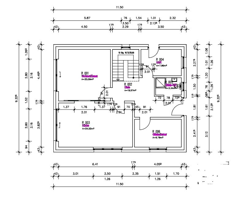

Ich fände die Laufrichtung der Treppe zu drehen geschickter.
Ich wohl auch, würde es aber eher so sehen, dass durch das Hin- und Hergemurkse im Flur noch mal recht intensiv an die Planung gegangen werden sollte.
Ohne Möblierung vollziehe ich vieles nicht nach,
Ich auch nicht. Aber auch die Ausrichtung des Hauses will sich mir gar nicht erklären. Gefühlt würde ich das Haus um 90 Grad gdU drehen und den Eingang versetzen.

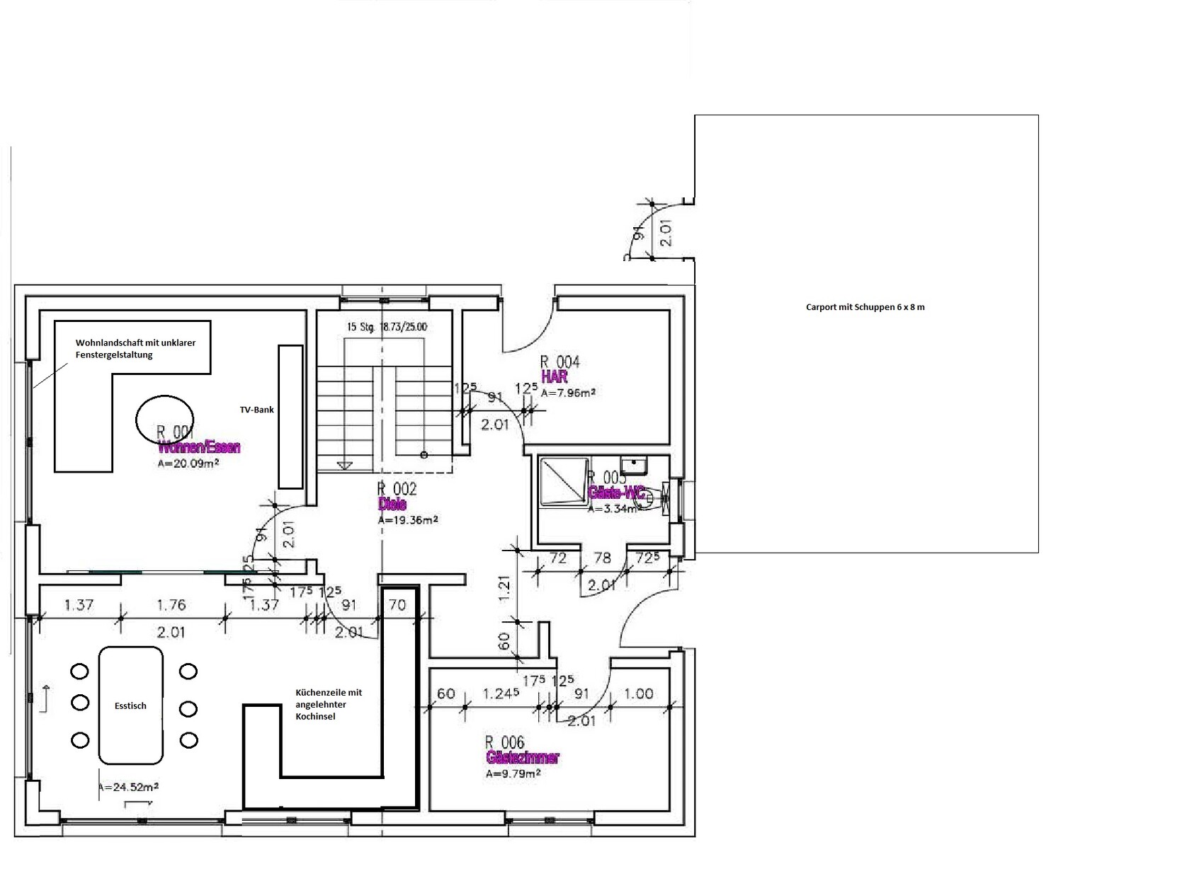

Es war ursprünglich genauso angedacht, dass der Eingangsbereich mit dem Gäste-WC getauscht war. Jedoch ist durch das geplante Carport, was an diese Seite irgendwann angrenzen soll, die Planung erstmal so.
…. also, der Flur ist so völlig irritierend... der muss weg! ;)
Daß Küche und Wohnzimmer möblierungsmäßig Black Boxes sind, sehe ich mit dem Carport jetzt irgendwie nicht zusammenhängend (?)
Am besten zeigst Du (nach der Einordnung der Grundrisse ins Grundstück samt Nordung) mal den Plan vor dem Tausch.
Die Laufrichtung der Treppe drehen? So, wie geplant, hätte ich unter der Podesttreppe einen schönen nahen Vorratsraum neben der Küche.
Gerade deswegen will ich sie ja drehen: oben stört es nicht, und unten würde es nützen. Aktuell hättest Du einen Vorratsraum neben dem Wohnzimmer (?)

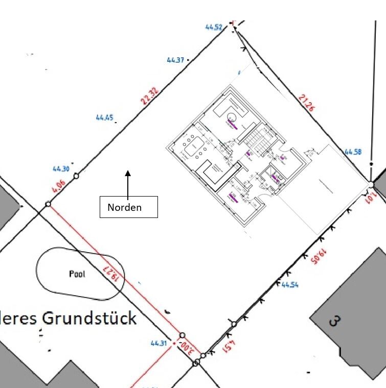

Gibt es einen Plan wo das Haus sich im Grundstück befindet? Wo ist die Garage? Stellplatz?

Anbei der Lageplan, vor dem Carport wird die Zufahrt zu unserem Hinterliegergrundstück entstehen.
Dabei ist auch die geplante Möblierung. Der Wandaufbau ist 240 mm Poroton + 180 WDVS WLG 032.
Der Grundstück vor der Anpassung der Garderobe bzw. Eingangsbereich liegt ebenfalls anbei. Die Ursache für die Bearbeitung zum jetzigen Stand war die Schaffung von Stauraum. Das mit dem Tausch habe ich wohl verwechselt. Es gab keine anderen Pläne für den Eingangsbereich.
@ ypg Das Haus drehen und den Eingang versetzen? Hätte der Vorschlag unter dem Gesichtspunkt des Lageplans bestand?

Da geht viel Geld und Grundflächenzahl für die Einfahrtspflasterung drauf :-(

Leider ja, anders ist es leider nicht zu machen gemäß Bauvorbescheid. Ich hab zwar schon die Idee, die Zufahrt nur zum Schluss bei einfahrt Carport auf die volle Breite von 6 Meter zu planen und in der Mitte ""trichterförmig" auf ca. 3 Meter zu gehen, nur muss ich da noch genauer schauen. Andere Ideen hatte ich bisher nicht.
