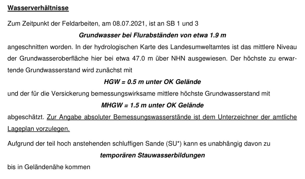

Liebe Forengemeinde,
im Rahmen der Gartenplanung sind wir über unser Bodengutachten und den Angaben zu den Wasserverhältnissen gestolpert. Wenn wir das Gutachten richtig verstehen, dann haben wir in 1,9m tiefe bereits Grundwasser???
Was bedeutet, dass ein Standard Rundtank aus Plastik aufschwimmen könnte.
Lese ich das Gutachten korrekt?
Vielen Dank für eure Einschätzung.
Matthias
Grundwasserverhältnisse: HGW 0,5 m, MHGW 1,5 m unter Gelände; Stauwasser möglich.

Warum eine Plastikzisterne und keine aus Beton? Die dürfte schwer genug sein, dass sie nicht aufschwimmt. Ein bisschen Erde kommt ja auch noch drauf und drückt
Ich weiß nur nicht ob die es vertragen permanent im Grundwasser zu stehen

Zur Frage: Ich weiß ja nicht, wie tief ihr graben wollt, aber ich sehe da nichts aufschwimmen. Wenn sie leer ist, ist auch wahrscheinlich das Grundwasser nicht ganz so weit oben. Wenn sie zu drei Vierteln voll ist, wiegt sie ähnlich viel wie die Erde. Und es geht ja ausschließlich um den Teil unterhalb der 1,9 Meter Tiefe.
