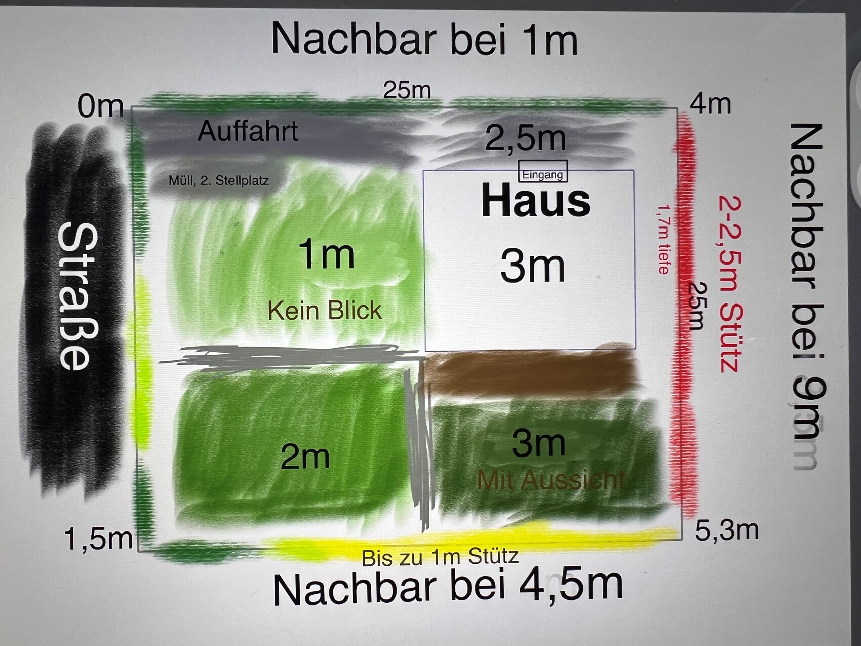

Umso höher wir mit der Einfamilienhaus gehen (die 0,5m Toleranz max. ausreizen), umso weniger Erde muss doch abgetragen werden bei den Erdarbeiten. Wenn wir sehr tief bauen würden und einen ebenen Garten haben wollen, dann müsste man ja den ganzen Hang hinten abtragen. Denkfehler?
Split Level heißt doch, dass es ein komplett freies Untergeschoss gibt, oder? (Keller also komplett freigelegt).
Das würde doch bedeuten, dass ich deutlich mehr Erde abtransportieren muss. Das würde auch bedeuten, dass wir bei gegebener Einfamilienhaus deutlich tiefer müssten vom Grundstück und somit auch noch mehr Höhenunterschiede auf dem Grundstück hätten.

Euer Carport fängt im Osten den Hang ab. Im Norden müsst ihr die Auffahrt abfangen, da höher als der Nachbar.
Der QM Pflaster rechnet man mit 100 Euro. Das ist das günstige rechteckige Pflasterstein.
Legst du die Einfahrt näher zur Straße sparst du Geld
Hausanschlüsse kosten je nach Versorger Geld für jeden Meter oder Festpreis für x Meter
Mit dem Keller baut ihr keine 140 qm, sondern knapp 200 qm.
Ausblick von eurer Terrasse ins Tal ist null.
Zumal die Terrasse zwischen Haus und Hang liegt. Ihr müsst nach Süd-Osten abfangen.
Split-Level wäre wirklich eine Lösung.
Carport in den Westen und möglichst weit in den Süden
Kürzere Auffahrt und fängt den Hang ab. Dort wo du 2 m geschrieben hast. Carportdach wird Terrasse
Südsonne und Ausblick.
Dem UG mehr Licht und Beachtung schenken. Das UG nicht als Anhängsel betrachten das man unter ein Haus schieben muss. Nutzt es. Schiebt notwendige Räume dorthin. Ihr könnt die Grundfläche reduzieren

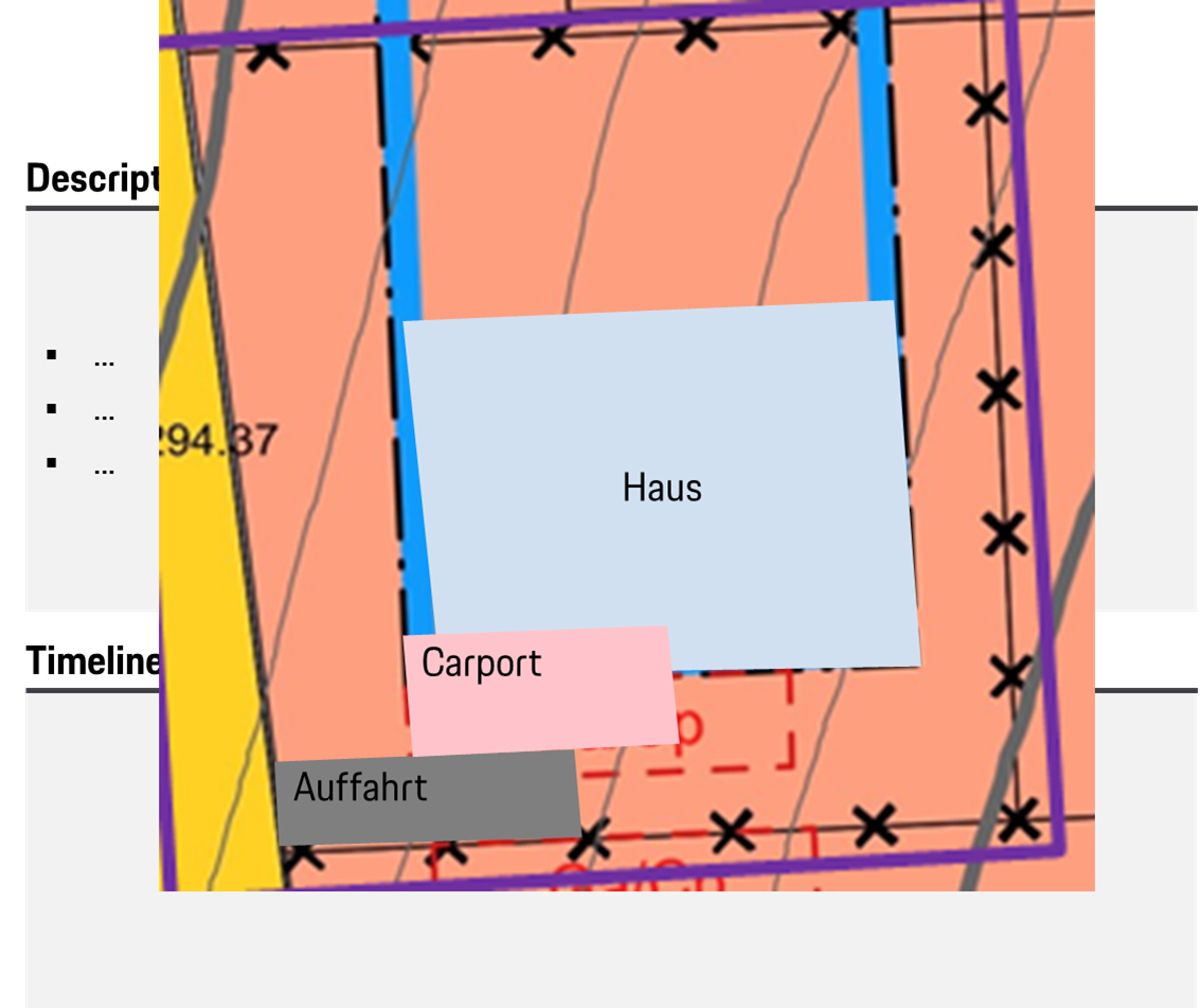

Verstehe ich deine Anordnung (mal grob eingezeichnet) so richtig?
Grundriss eines Bauplots mit Haus (hellblau), Carport (rosa) und Auffahrt (grau).
Dann würde der Garten/Terrasse ja vor allem im Norden und Westen liegen und damit teilweise auch vom Haus und Carport verschattet werden (je nach Höhe der Gebäude)
