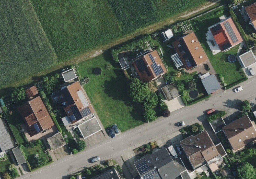

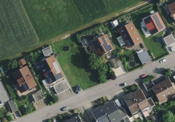

Wenn ich die Höhenlinien auswerte, Dann komme ich auf ca. 1,6m Höhenunterschied. Was ja mit Wohnkeller nicht schlechter sein sollte.
Welches Grundstück ist es denn?
Wie hoch haben die Nachbarn gebaut? Haben die auch das Baufenster komplett ausgenutzt? Zeig doch mal den Ausschnitt mit Luftbild.
Es ist die Nr. 21.
Links ist ein Doppelhaus, welches das Baufenster komplett ausnutzt (Garage verschoben). Rechts das Einfamilienhaus nutzt nicht das ganze Baufenster.
