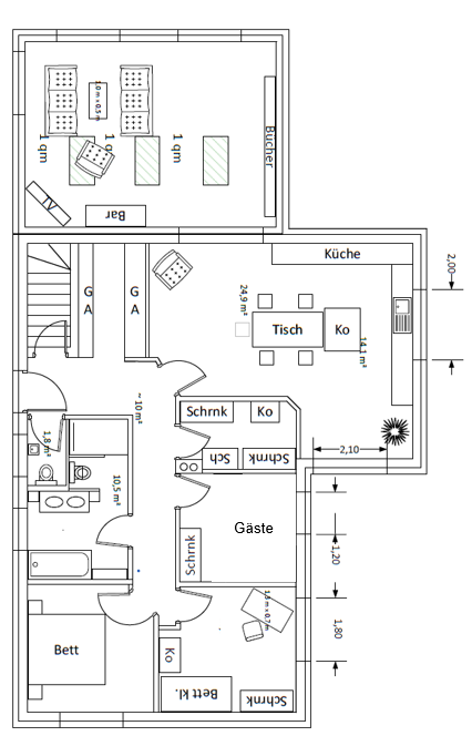

Bei der Ausgangslösung denke ich auch, dass es wenig bis gar keinen Unterschied macht, ob Schränke gesondert oder im selben Raum stehen. Es ist einfach im Grunde zu wenig Platz dafür.
Variante wäre ja auch in Kleinkinderzeit, Kinder beide oben, Eltern in einem der Zimmer unten. Wobei Kinder bis zum Alter von 6 Jahren oder so eh auch gerne bei den Eltern spielen und die 16 qm kein schlechtes Zimmer für 2 kleine Leute zum Schlafen wäre.
Für was würde ein Arbeitszimmer denn genutzt werden? Privater Schreibkram oder eher Home-Office? Für den eher privaten Papierkram könnte ich mir auch eine geschickt eingerichtete Ecke im Ess/Kochraum oder gar auch Wohnraum vorstellen.

Was haltet ihr davon, wobei das jetzt nicht so schön gemalt ist wie die Variante von Kbt.
Klarer Grundrissplan eines Hauses mit Küche, Essbereich, Schlafzimmer, Gästezimmer, Bad und Treppe
Die Garderobe und Küche würden wir so machen, wie von Kbt vorgeschlagen. Das haben wir nur noch nicht so schick gezeichnet.
Das Zimmer im Südosten wird zum Kinderzimmer für beide Kinder, das Schlafzimmer kommt in den Südwesten (verliert dadurch leider das Ostfenster, aber theoretisch kann man die auch tauschen). Dann bleibt ein kleines Gäste-/Arbeitszimmer, das bei Bedarf zum zweiten Kinderzimmer werden kann, falls das gemeinsam doch nicht so gut klappt bzw. für später. Und die Ankleide kommt noch daneben.
Im Esszimmer ist zwischen Tisch und Wand in beide Richtungen mindestens 1,40m Platz, das erscheint mir groß genug.
Außerdem noch eine andere Frage: würde es euch stören, wenn vom Essbereich in den Wohnbereich (Anbau) 3 Stufen hochgehen? Hintergrund ist dass wir den Anbau unten gerne möglichst weit hochziehen wollen, damit die Räume auch wirklich nutzbar sind. Mit 3 Stufen schaffen wir eine Raumhöhe von 2,50 und bodentiefe Fenster im UG.
