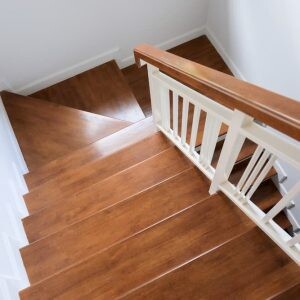

Auf die Schnelle finde ich kein Gradient-Bild wo jede Stufe einen andere Farbton bekommen hat.
Ich füge noch ein Bild hinzu aus dem Internet von einer Treppe wo man sehr gut erkennen kann dass das Geländer den Ton macht. Auf dem Foto ist es eher im ländlichen Stiel gehalten. Mit einem schnieken Metallgeländer in einfacher Formgebung würde die Treppe ganz anders aussehen.
Du kannst natürlich machen was du möchtest mit deiner Treppe. Ich erinner mich dass ich beim Aussuchen der Treppe auch so unsicher war und dachte dass eine Treppe schön sein muss. Muss sie aber gar nicht, gut genug ist gut genug. Die wenigsten Treppen sind hässlich.

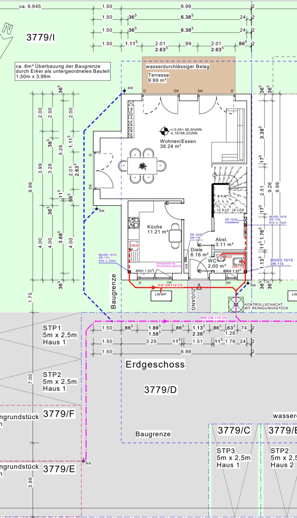

Dennoch ein weiterer Versuch: Treppenlaufrichtung drehen:
Grundriss Erdgeschoss: Wohnen/Essen, Küche, Diele, WC, Abstellraum, Terrasse.
So könnte man im EG den Abstellraum erweitern und gleich den Platz unter der Treppe mit nutzen. Statisch müsste man allerdings die Wände oben drüber abfangen. Sollte aber lösbar sein.

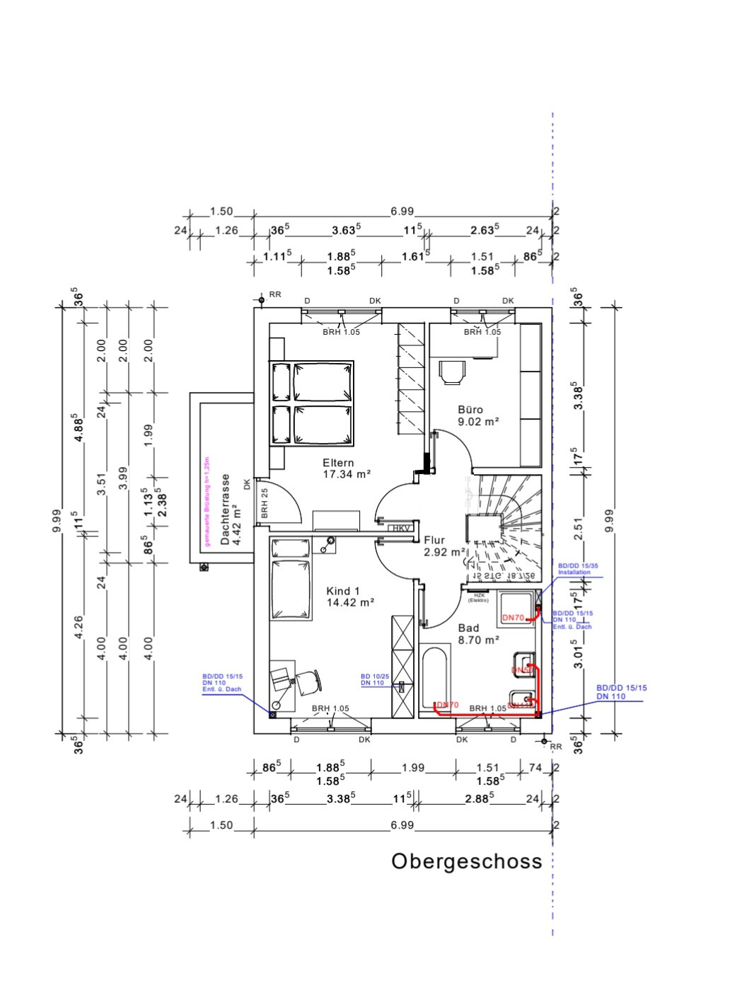

Obergeschoss-Grundriss: Elternzimmer, Kind 1, Büro, Flur, Bad, Dachterrasse.
Im OG überbauen wir einfach die erste Stufe, um die Tür des Büros versetzen zu können.

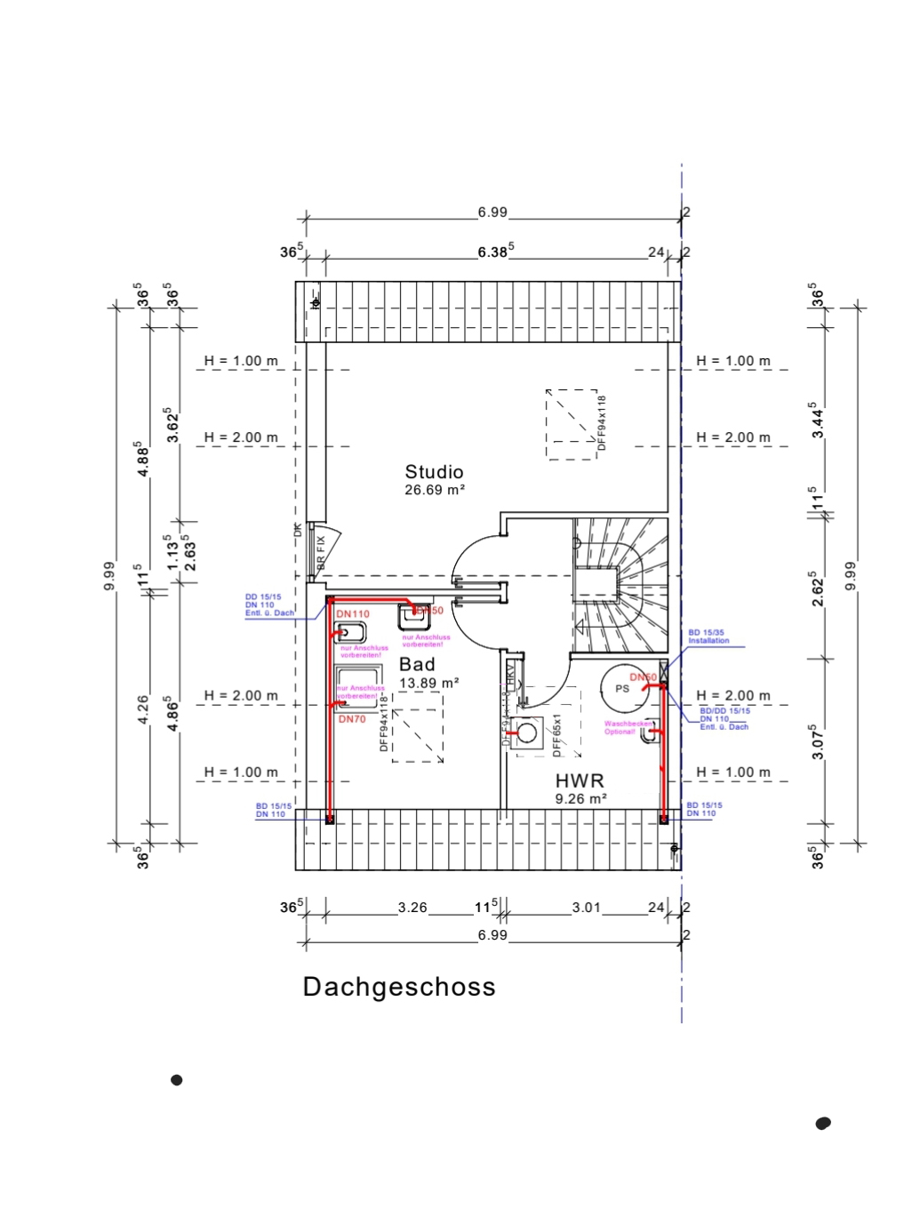

Grundriss Dachgeschoss: Studio, Bad, HWR, Treppe, Maße im Plan.
Im DG brauchen wir für die Tür in den Hauswirtschaftsraum jetzt allerdings mehr Höhe. Daher muss hier das große Doppelflügelfenster hin, damit die Tür aufgeht. Die Waschmaschine stellen wir gleich mit unters Fenster -> Wasseranschluss!!!
