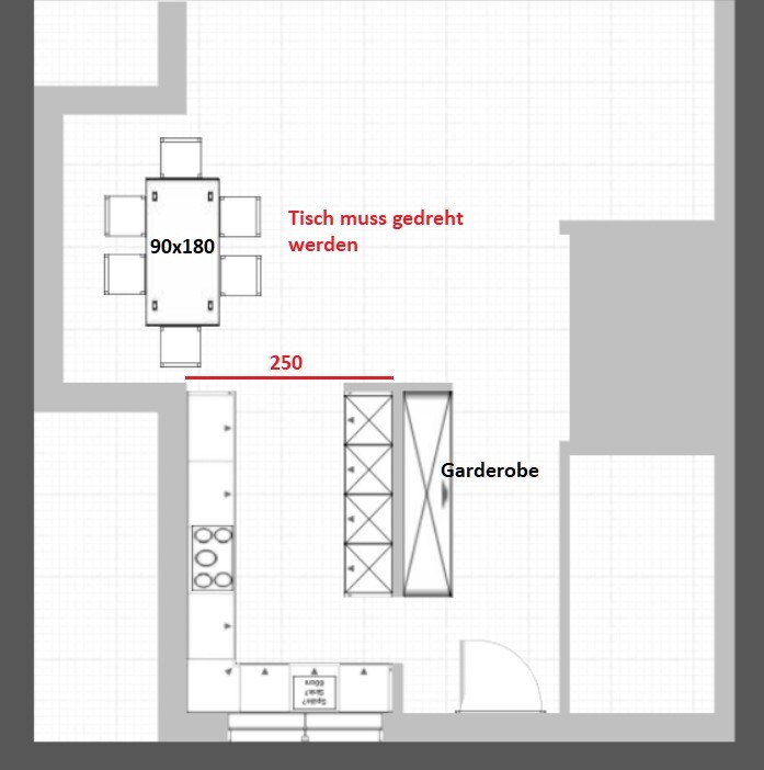

@Bauherrin123 ... die geplante Möblierung Essen/Wohnen wird Murks. Tisch dürfte ca. 180 cm geplant sein und das in einer Nische, die ein Rohbaumaß von 326 cm hat, also ca. 320 cm Fertigmaß. Bleiben bei deiner geplanten Positionierung ober-/unterhalb des Tisches 70 cm. Wenn da jemand sitzt, kommt da keiner mehr durch. Das sofa so mitten in den Raum, wie du es gestellt hast, heißt, der Kopf ist ca. 250 cm vom TV entfernt und es wird planunten schwer in die Nische zwischen TV und Sofa reinzukommen. Und man schafft sich planoben links eine blöde Ecke. Und zu allem Überfluß sind durch Tisch- und Sofapositionierung auch alle klaren und geraden Wege Richtung Gartenausgänge schön verbaut.
Küche sollte auch dringend geplant werden, denn neben der nach außen aufgehenden Tür, sollte man auch überlegen, die Tür ca. 60 cm weiter nach planunten zu rutschen, damit man sich offenhält an die planobere Wand auch Küchenmöbel zu stellen. Ich weiß nicht wie groß ihr seid, reichen die ca. 90 cm Fertigbrüstungshöhe oder muss man da wegen Arbeitshöhe Küche auch nochmal prüfen?

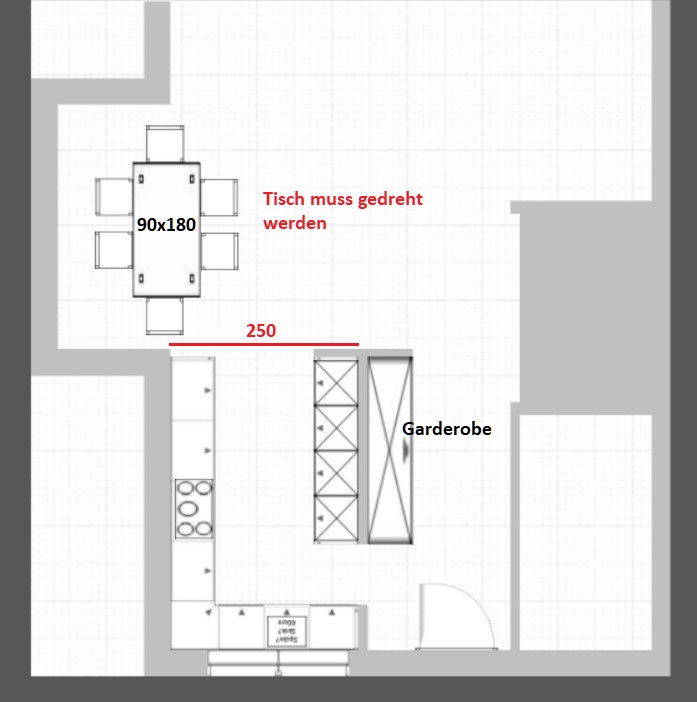

Küche ist unnötig breit, es fehlt die Garderobe, besser so
Grundriss Küche/Essbereich: Esstisch 90x180; Tisch muss gedreht werden; Garderobe.

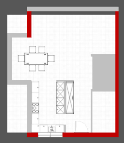

Grundriss eines Wohn- und Essbereichs mit offener Küche und Esstisch
und das ist der Rest planoben, 2m ab Nischenecke, 1 kleines Kästchen sind 10cm

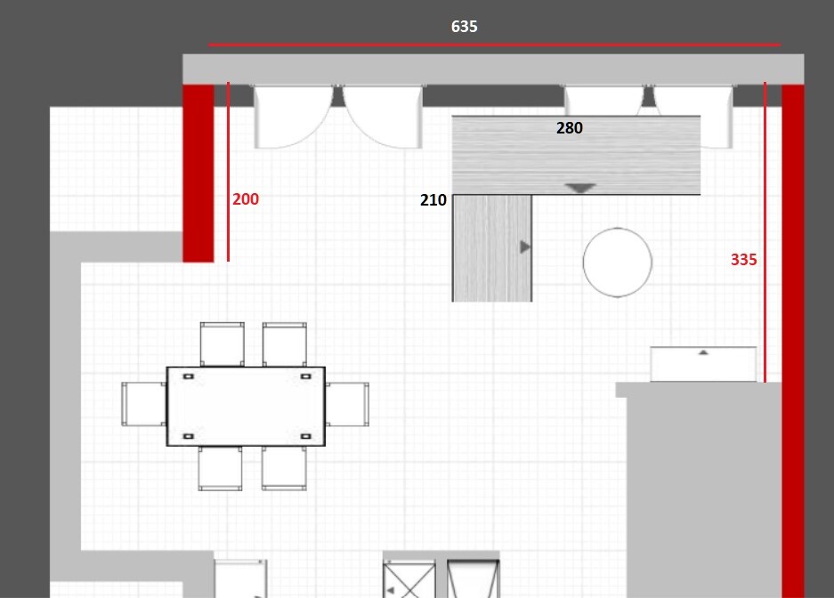

und so sieht das oben aus, kannst ja mal die Couchmaße nennen, dann kann man das reinmalen
Grundriss: Offener Küchen- und Essbereich mit Insel, Esstisch und rundem Tisch
passt so
