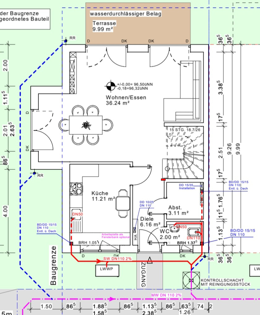

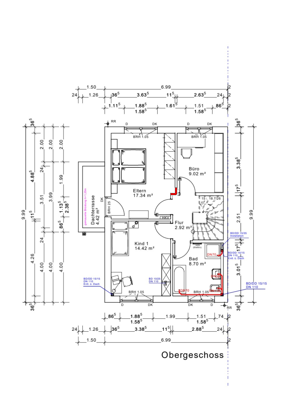

Das sähe dann in etwa so aus:
Grundriss eines Hauses mit Küche, Wohnen/Essen, Diele, WC, Abstellraum und Terrasse.
Grundriss des Obergeschosses mit Elternschlafzimmer, Kind 1, Büro, Flur, Bad und Dachterrasse.
Die eine Stufe unten kann man im OG überbauen, so dass man die andre Treppe nicht ändern müsste.
[ATTACH alt="grundriss-reiheneckhaus-in-planung-aenderungsvorschlaege-591491-2.jpg"]74189[/ATTACH]
[ATTACH alt="grundriss-reiheneckhaus-in-planung-aenderungsvorschlaege-591491-1.jpg"]74188[/ATTACH]
Ich hab nicht verstanden, wie das dann aussehen würde mit der Treppe, also würde die eine Stufe vorher kommen, und die Treppe eine Stufe vorher enden? Also wenn das klappen würde, wie du es eingezeichnet hast, WOW, das wäre eine tolle Lösung. Soweit ich weiß, hat die Architektin immer gesagt, dass die Treppe im Weg ist etc...deshalb die Tür da nicht reinpasst, hat die Treppe auch etwas geändert, als bei den Bekannten, damit sie nicht so weit in das Haus rein geht, dafür ist unsere Treppe etwas länger ist, deshalb weiß ich nicht, ob das geht, aber wenn ja, wäre cool!
K a t j a
22.08.22 12:50
Ja, es müssen am Ende nur wieder 15 Stufen werden, um die Höhe zu schaffen. Diese sollten aber auch genug Tiefe haben. Also wenn Du oben eine weg nimmst, machst Du sie unten wieder dran - das sollte kein Problem sein. Bei der Wendelung ist es nicht ganz so 100% einfach, wie beschrieben, aber der Treppenbauer macht das schon.
Da es nur eine Stufe ist, ist es auch für die Kopffreiheit im EG unerheblich. Einzig die Stufe im EG ragt nun über die Wand des Flures hinaus. Damit man nicht drüber fliegt, muss also seitlich etwas davor - ein Geländer oder eine halbhohe abgeschrägte Wand. Man könnte auch den Flur schmaler machen, aber das wollen wir ja vermeiden.
Vermutlich widerstrebt es ein wenig dem Perfektionismus der Architektin. Aber im reellen Leben fänd ich das undramatisch - auch optisch.
Oder es gibt statische Bedenken - da bin ich dann raus.
