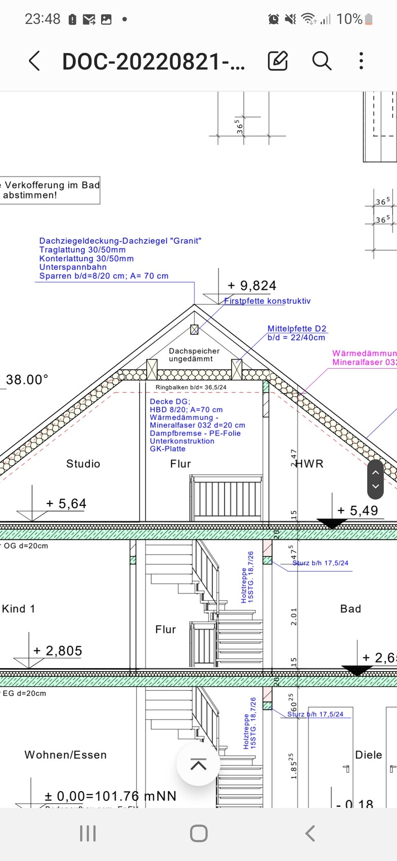

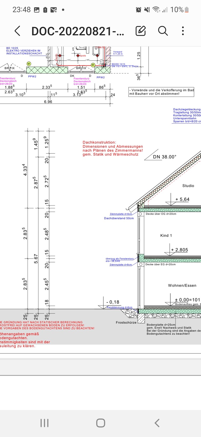

Das ist das Haus von einem.bekanntem, ich soll das gleiche bekommen,nur leicht andere dachneigung... er hat 38 grad, ich habe 35 Grad plus 30.cm.Kniestock.
Sonst müssten doch die Decken überall.gleich sein? Ich werde das nicht verstehen,. Wieso der bekannte einen Speicher mit 120 hat und es bei mir nicht geht.... ich war bei ihm.im.Haus, er hat gemessen, .... ich frag ihn jetzt auch mal nach der Höhe der decken im UG und OG,... laut Plan haben wir die gleichen... die fand ich okay, ändern können wir sie eh nicjt

Das Haus ist 10 cm höher und ich sehe nicht, dass dort 120 cm in der DG-Spitze sind, weiß nicht, wo du den Wert her hast.
Du solltest dir mal ein paar Minuten Zeit nehmen und das Lesen dieser ganzen Höhenangaben verstehen.
Zur Brüstungshöhe .. Wenn du 96 cm Arbeitshöhe haben willst, dann würde ich 92 cm Brüstungshöhe FERTIGBODEN rechnen. Sollte die Arbeitsplatte dann etwas dünner als 4 cm werden, kann man dann etwas unterfüttern. Wichtig ist auch, dass bei 92 cm Brüstungshöhe FERTIGBODEN der Blendrahmen vom Fenster auch mindestens eine Arbeitsplattendicke von 4 cm erlaubt und der Fensterflügel da noch bequem zu öffnen ist.

Also das mit der Speicherhöhe,.war Vorort, er hat 120cm Höhe. Hat 3 mal nachgemessen für uns. Ja laut Plan hat er das nicht, aber Vorort hatte er das.
