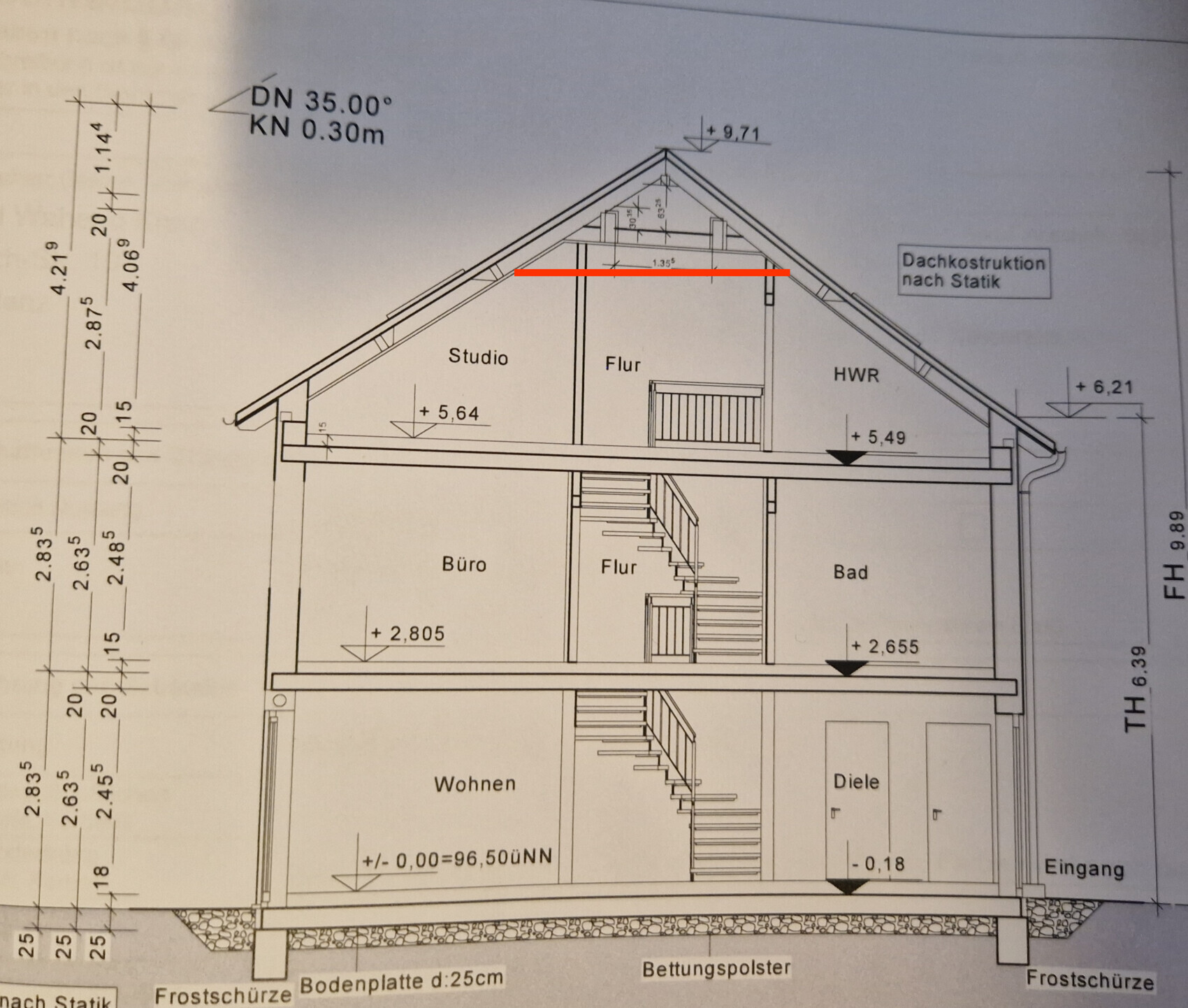

Eure Dachform ist doch aber nicht so, sondern der First ist andersherum.
Und da sollten natürlich dann die Häuser ABC dieselbe Kniestockhöhe und Dachneigung haben.
Wenn ich es recht verstehe, sollen A bis C noch genehmigt werden - oder? Hat die Straße eine Hanglage?
Dann ist vielleicht leicht abweichend von den Plänen gebaut worden .. oder er hat den Zwischenboden früher eingezogen. So dass er nicht an der höchsten Stelle im DG 272 cm Raumhöhe hat, sondern vielleicht nur 240 cm.
Ja ich hab es falsch gemalt, also man schaut auf Dächer. Aber ich habe schon doppelhaushälften gesehen, wo es versetzt war und keine Rolle gespielt hat. Wer mit oder ohne Kniestock baut. Aber ob und wie das durchgeht weiß ich nicht, ja die Bauanträge sind noch nicht genehmigt.
Ich will auch einen Speicher. Hab auch das Gefühl, das die Quadratmeterzahl.weniger geworden ist....weil a die Dachneigung steiler ist und es eine Rolle spielt. Mir wurde aber gesagt, dass die Veränderung nicht im sichtbaren Bereich ist, die Häuser wären gleich,....aber wenn mit fast ein Speicher fehlt, dann spielt es eine Rolle für mich.
Ich glaub ich frag den Bekannten nochmals, dass er messen soll.....
Würfel*25.08.22 14:40
Du brauchst doch im DG keine 272 cm (287 - 15 cm) Deckenhöhe. Wie schon schrieb, reichen doch auch 245 oder so. Du ziehst also den Dachboden weiter runter und hast damit oben mehr Höhe. Konkret: bei 245 cm Deckenhöhe hast du im Dachboden 27 cm mehr - also 90 cm statt 63 cm.
Schnitt durch ein dreigeschossiges Haus mit Räumen, Treppen und Dachkonstruktion.

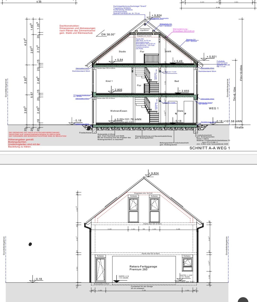

Bauherrin12327.08.22 21:47
[ATTACH alt="grundriss-reiheneckhaus-in-planung-aenderungsvorschlaege-592114-1.png"]74279[/ATTACH]
Ja das ist eine super Idee, ich frag mich, wieso die Architektin es nicht vorschlägt???? Ist das relevant für den Bauantrag oder kann ich das Vorort so machen lassen? Ich lade nochmals hier den Werkplan des Bekannten, der eine angemessene Höhe hat,hoch.... weiß jemand was das rote getrichelte sein soll...
Mein Haus unterscheidet sich trotz dachneigubg danndoch nicht so sehr oder?
Es liegt echt wohl daran, dass er die Decke vielleicht tiefer gemacht hat?

kbt0927.08.22 22:06
Hast du deinen Bekannten mal gefragt, welche Höhe er im DG unter dem kleinen Spitzboden hat?
Garagen waren ja im Eingangsbeitrag überhaupt nicht platziert .. da kann man also nichts zu sagen.
Mir wäre da ein wenig zu viel "Werksplanung" dabei ... die sollte langsam mal entstehen.
Die Sache mit der Stufe zum Balkon ist bei "Normalplanung" Standard, da der Balkon als Decke von einem unteren Bauteil entsteht. Man muss sich einfach vostellen, dass da nicht nur die normale Decke, die zwischen 2 Geschossen ist, als Aufbau kommt, sondern auch "Regenschutz" .. und das trägt höher auf und verlangt eine besondere Anpassung, damit man aus dem oberen Geschoss ohne Stufe rausgehen kann. Einfaches Erhöhen der Decke im unteren Geschoss reicht da nicht, man muss auch sehen, wie der Erker dann ausgeführt wird.
Diese Problematik hatten wir hier schon mal im Thread von Hotzenplotz .. leider finde ich den genauen Usernamen gerade nicht.
Bauherrin12327.08.22 22:31
Also kann ich da eh nichts machen, also wäre das doch okay es so zu lassen? Wenn es keine Alternativen gibt.
ach ja Im EG nehmen wir Badanschlüsse raus, wollen da für uns eh keins bauen, dachte aber es macht Sinn, es zu haben.
Ja mir ist das auch zu viel auf später verschoben, aber wenn es für den Bauantrag nicht relevant ist, ist es okay, muss Dan ding abgeben..den Werkplan mache ich dann 100 Prozent und stell es hier rein, dass ist dann die Finalversion. Werde aber schriftlich per Email festhalten, das die genannten Sachen dann und dann geändert werden.... die Architektin ist sehr jung...Sehr unerfahren....
