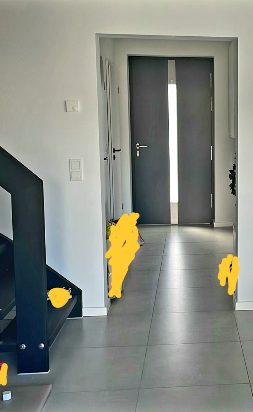

Also den Platz unter der Treppe will ich für Babysachen, Spielsachen etc. Garderobe eventuell, par Hacken himachen oder sonstbwas nutzen, aber schon offen lassen. Dadurch dass ich eine geschlossene Küche habe, ist das schon sehr zu, optisch gefällt es mir nicht. Störend finde ich nur die Türproblematik oben, das ist das einzige was ich geändert haben will und ob auf dem Dachboden, wo wir die Anschlüsse für das Bad legen lassen, aber ich es als mein Büro/ zusätzliche schränke für meine Handschuhe, Sachen etc. nutzen will, auf die Giebelseite das Fenster noch reinmachen soll, oder doch so lassen.
Ich poste mal das Bild von dem Bekannten, wor bauen ja mit dem gleichen Bauträger und gleiches Haus. Da könnt ihr sehen, wie breit der Flur ist, maximal wird meins 10m schmaler, aber maximal, und wie die Treppe bei ihm aussieht. Diese war allerdings mit Mehrpreis 1000Euro dann drin, da im Bauleistungsbeschreibung Buche drin ist. Ich finde Flur schon sehr schön und breit, und ihr müsst bedenken, ein großer langer Schuhschrank passt da schon rein im Flur. Meine Eltern haben einen Keller und Speicher, ichbwar heute da mal,.soviel Müll, wie sie da liegen haben, bin ich manchmal froh, keine zusätzliche Fläche zu haben,wo bei ich den Keller sehr lange nachgetrauert habe.
P.s. Der Flur auf dem Bild, was bei uns noch anders sein wird, ist, dass wir keinen Türsturz und diese Einengung haben werden, ich habe volle Höhe, meine Wand geht in die volle Flurbreite bis zur Treppe, wo die Küchentür dann ist. Ich verzichte noch auf die Möglichkeit, die Diele zumachen zu können, finde das aber auch nicht schlimm.
Nervig ist halt einfach die Tür oben im Büro, die einzige Lösung, die ich habe ist die schmale Tür zu nehmen, dann habe ich alles andere so wie ich das will, aber ich finde es komisch,.eine.so schmale Tür zu haben....dann ist für mich das Zimmer nicht ganz vollwertig.
Heller Flur mit dunkelgrauer Eingangstür mit vertikaler Lichtleiste, Treppe links.

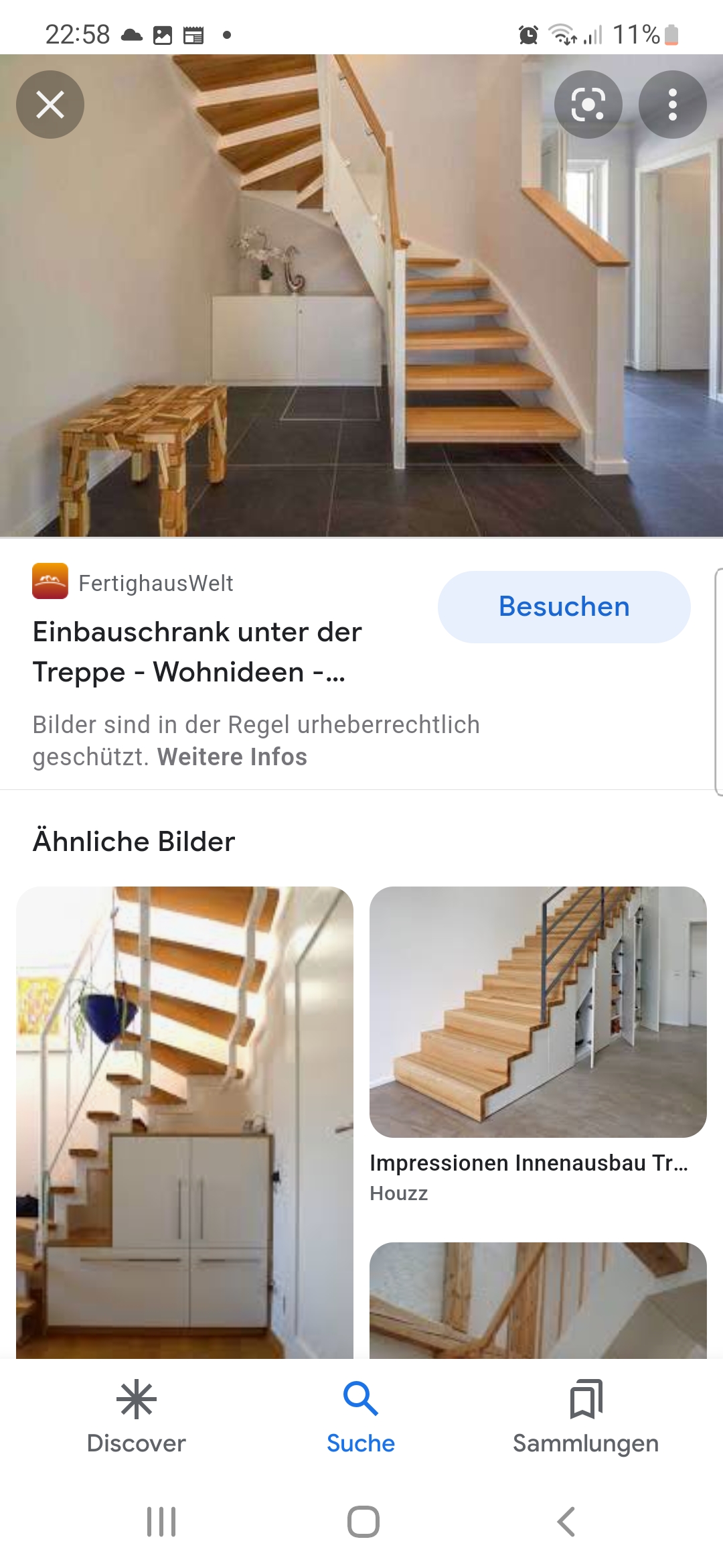

Bauherrin12322.08.22 23:10
So in etwa sieht mein Treppenbereich aus....und der Platz unter der Treppe. Klar wenn ich sa was geschlossenes mache, habe ich viel Stauraum, aber ich wollte ungern eine geschlossene Treppe. Hab mir offene Treppen angeschaut und muss zugeben, es gibt sowohl offene als auch geschlossene sehr schöne Treppen,...ich weiß jetzt auch nicht, wieviel mehr die geschlossene kostet, ich mach mir mal Gedanken, war zu lange versteift auf die eine Idee, vielleicht lass ich mich ja überzeugen, aber für Stauraum habe ich ein riesen Grundstück wo ein Schuppen hinkann, eine Doppelgänger, die wir auch noch bauen, irgendwann, dann Vorratsraum, wollen auch keine 100 Kinder, das Haus ist groß genug, im Dachboden hab ich ja das eine kleine Zimmer wo ich Schränke hinmachen möchte, dann Hauswirtschaftsraum wo man sicherlich noch Wischzeug und Staubsauger hinstellen kann. Vermissen tu ich einen Speicher, aber das muss ich noch klären sonst kann ich noch einen Drempel ins Studio oben machen lassen...
Aber wie gesagt, ich mach mir Gedanken, google nach Ideen, jemandem welche Möglichkeiten mir übrig bleiben, einen Tot muss man sterben, werde ich wohl auf etwas verzichten müssen,...entweder oder hat man ja oft im Lwben, kann mich nur nicht entscheiden. Bei anderen Tipps war ich direkt dabei, aber hier hab ich noch nicht die für mich optimale Lösung gefunden.
Moderne Holztreppe mit offenen Stufen; darunter ein weißer Schrank und dunkle Fliesen im Eingang
K a t j a22.08.22 23:17
Nunja, am Ende soll es Dir gefallen. Wenn die offene Treppe schöner für Dich ist, ist das auch wichtig. Und manche haben tatsächlich weniger Kram als andere. Ich würde aber nicht drauf bauen, dass Du wegen jeder Wasserflasche oder dem aktuellen Wintermantel auf den Dachboden rennst, weil unten der Platz fehlt.
