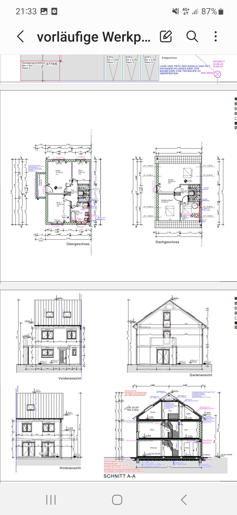

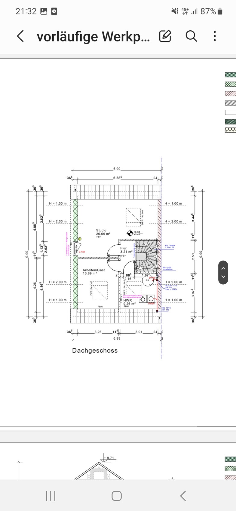

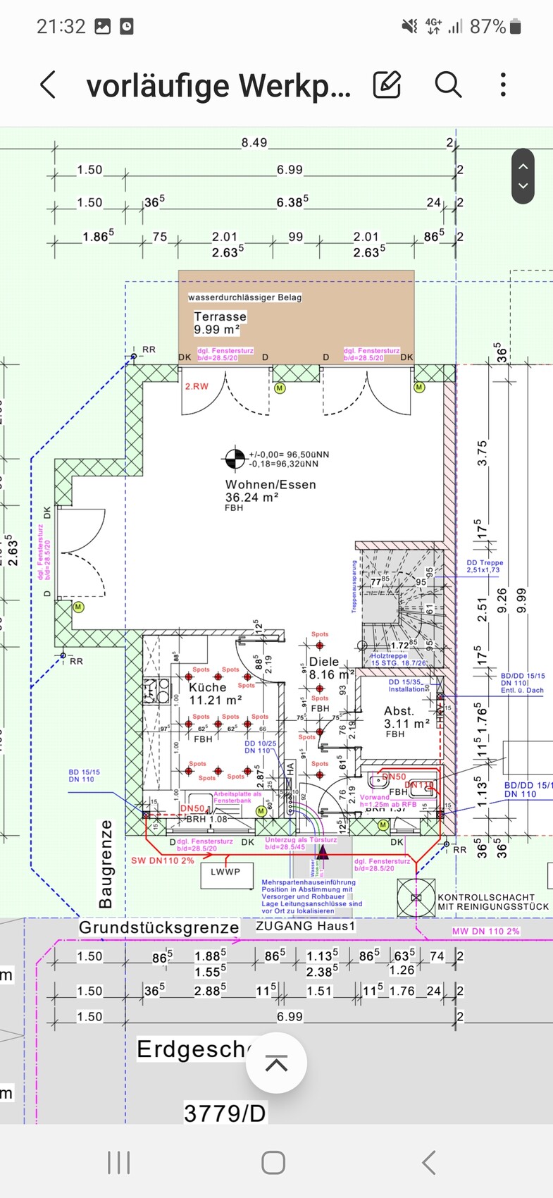

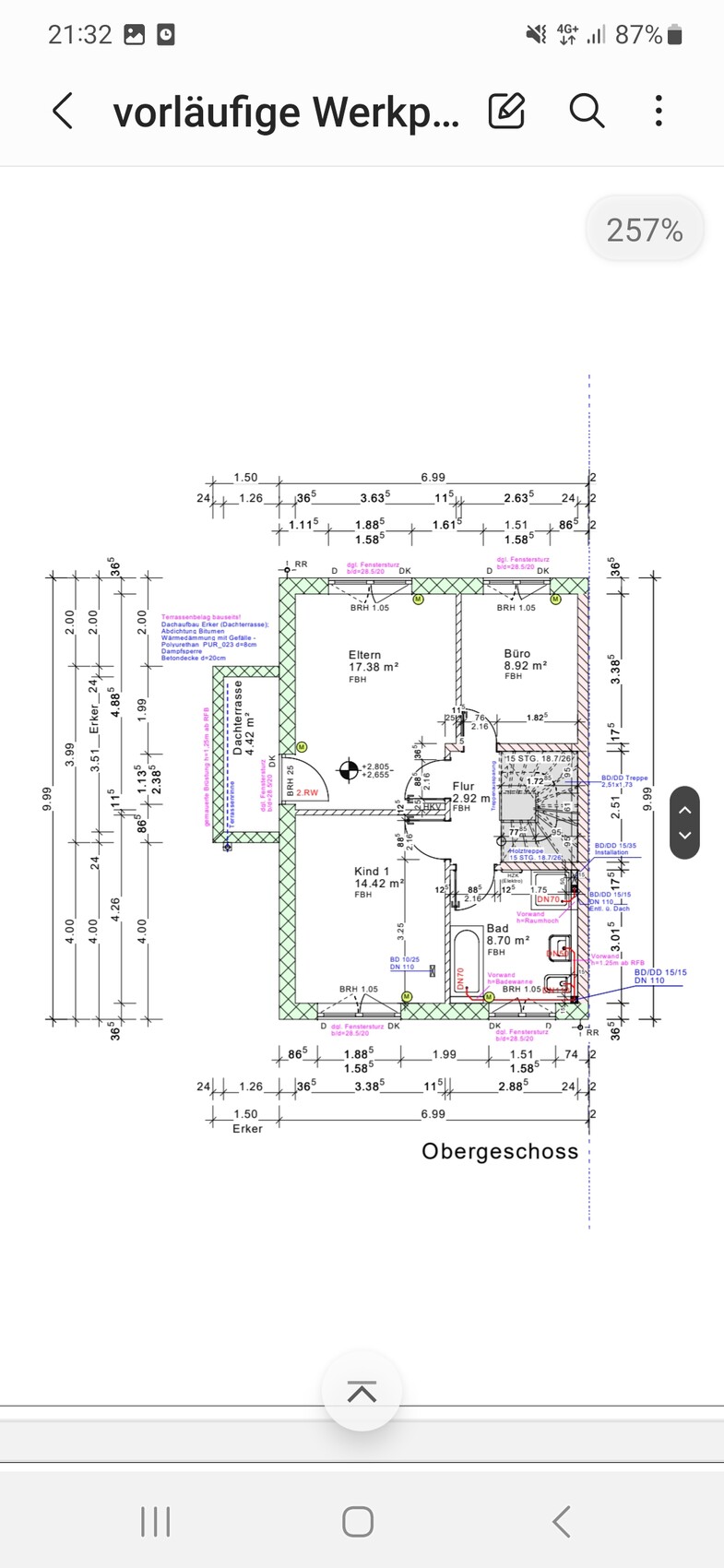

Das ist meine Endversion. Hat da jemand noch was zu bemängeln? Ich möchte auf dem Studio, das Fenster nicht so a. Der Wand haben, sondern etwa 50 cm weg von der Wand, das Bodentiefe, sonst vin ich fertig.
Bin gespannt was ihr sagt, morgen geht es zur Unterschrift raus.
Grundriss eines Hauses: Terrasse, Küche, Wohnen/Essen, Diele, Abstellraum.
Grundriss Obergeschoss: Eltern-, Kinderzimmer, Bad, Flur und Büro mit Abmessungen.
Dachgeschoss-Grundriss: Studio, Arbeiten/Gast, Flur, Treppe; Maße und Raumaufteilung.
Architekturpläne eines Hauses: Grundrisse Ober-/Dachgeschoss, Vorder-/Garten-/Hinteransicht

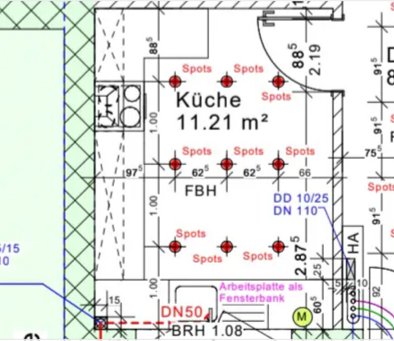

wollt ihr die Küchenbeleuchtung wwirklch so machen?
Küchen-Grundriss, Fläche 11.21 m², rote Spots kennzeichnen Lampen im Raum, FBH-Bodenheizung.
wo ist die Arbeitsbeleuchtung? In der Mitte ist lt diesem Küchenplan nix, was Licht braucht, ist kein Büro, eure Köpfe werden beleuchtet ...
29.01.23 07:06
Da hat @evelinoz Recht, aber die Diskussion hatten wir, glaube ich, schon weiter vorne im Thread.
Es sollte wenigstens eine Spotreihe im Abstand von ca. 30 cm von der Wand planunten über der Arbeitsplatte am Fenster sein.
