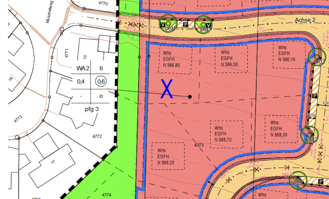

Größe des Grundstücks: 554qm
Hang: leichte Hanglage, Vermessung wurde noch nicht vorgenommen
Grundflächenzahl: 0,4
Geschossflächenzahl:0,6
Baufenster, Baulinie und -grenze: siehe beigefügter Ausschnitt Bebauungsplan: Im Norden und Westen ist eine Baugrenze vorhanden. Garage darf nur auf die Baugrenze, Carport auch auf die Grundstücksgrenze gebaut werden. Deshalb unsere Lösung mit Carport/Garagen-Kombi

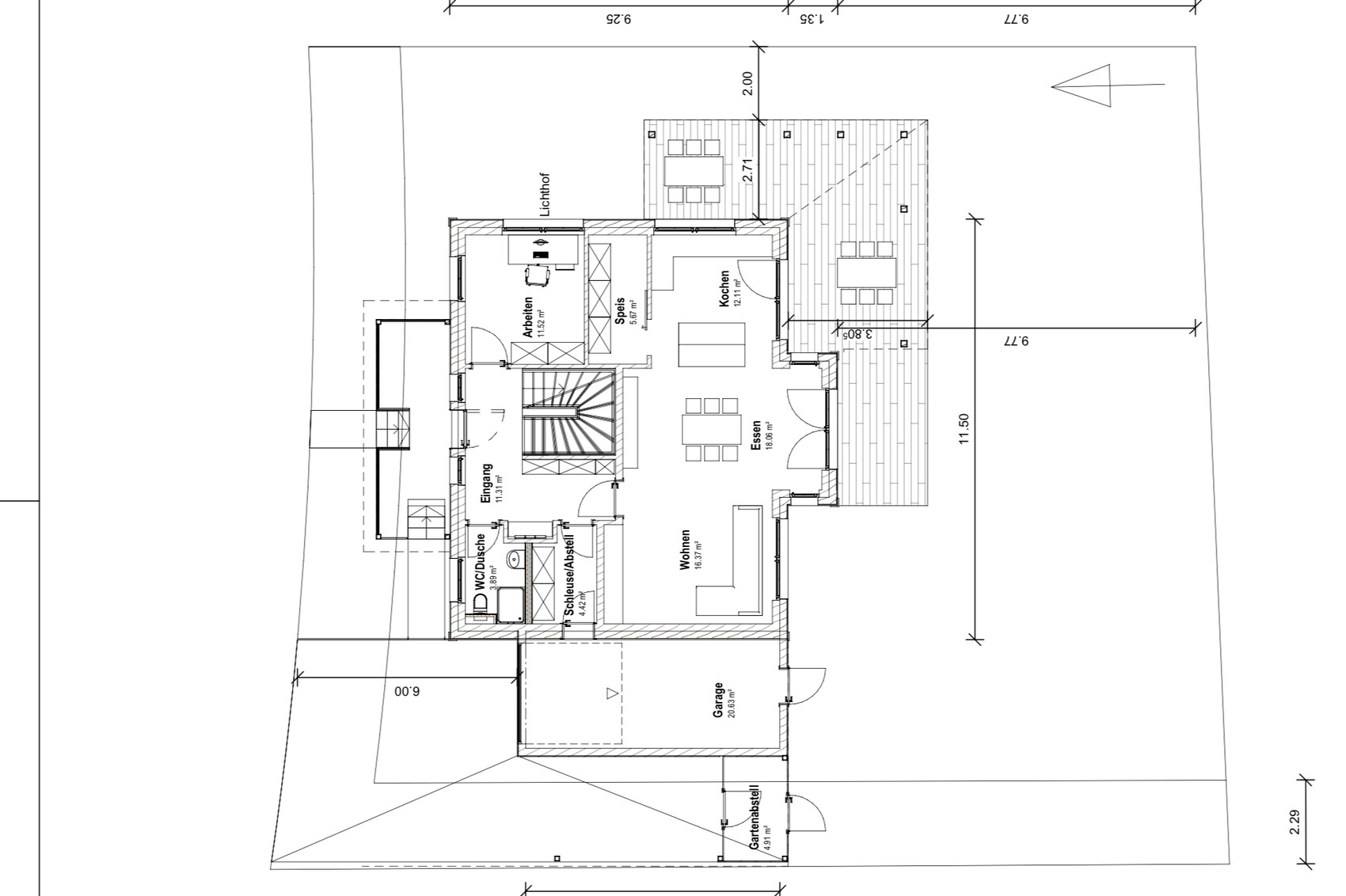

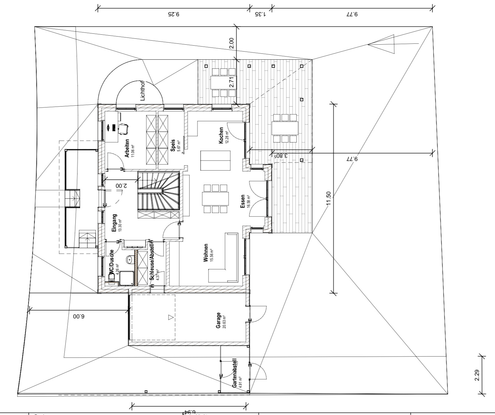

Was gefällt besonders? Warum? Alle Räume wurden so untergebracht wie wir das gewünscht hatten, s.u.
Was gefällt nicht? Warum? Gefühlt kleiner Wohn-/Essbereich, Frage ob Eingangsbereich zu eng ist, direkt mit der Treppe an der Türe

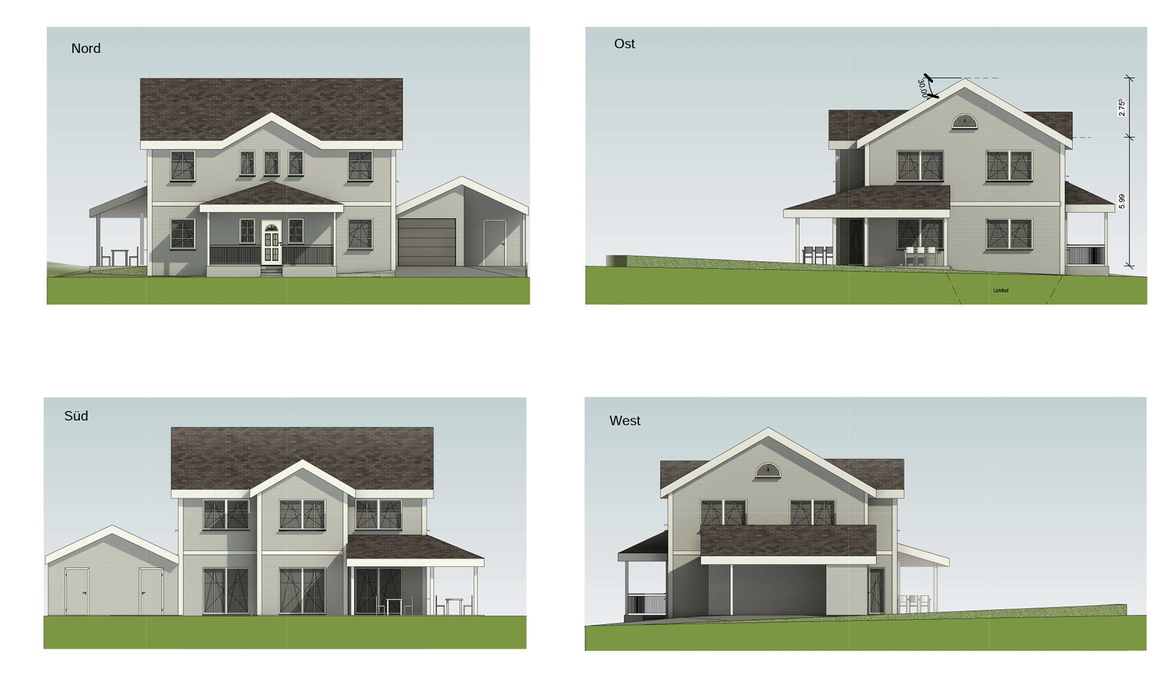

Wir hatten klare Vorstellungen: Arbeitszimmer und Küche im Osten, Offener Wohn-Essbereich, Schleuse zur Garage, Dusch-WC im EG; 3 Kinderzimmer, Schlafzimmer im Osten, Eingang mittig, Symmetrische Fassadenoptik mit Veranda, mit Dachvorsprung überdachte Terrasse im Osten und Süden
Architektin hat dies so umgesetzt

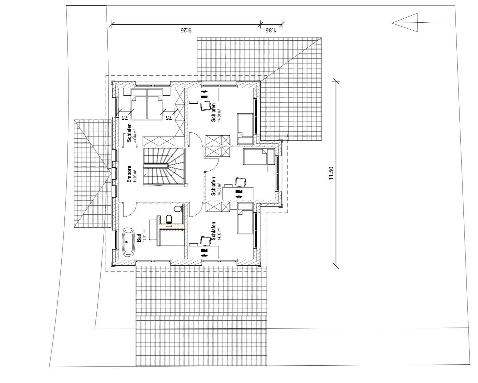

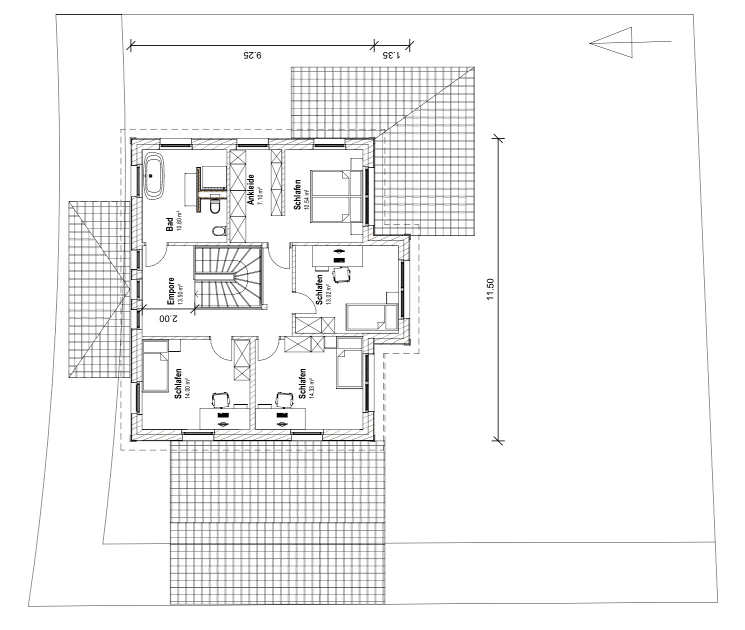

Welche Variante würdet Ihr bevorzugen. Würdet Ihr lieber mehr Raum im Eingangsbereich haben wie in Variante 2 oder mehr Platz im Essbereich wie in Variante 3. Welche Lösung würdet ihr im OG bevorzugen?

Ich halte einige Räume für nicht optimal. Leider fehlt die Bemaßung innen. Aber man kann ja die QM mit den Raummaßen ins Verhältnis setzen.
Offensichtlich funktioniert die Küche so nicht: zu schmal, Insel zu weit weg, wo kommen Hochschränke hin?
Schlafzimmer hat welche Gangmaße? Ankleide scheint auch zu schmal. BD könnte mit einer überbreiten Dusche und Akzentwanne zu eng werden.
Dies alles wundert mich nicht, denn aus diesen symmetrischen Häusern mit Erker ist noch nie etwas optimales umgesetzt worden.
Man muss ja quasi das Schema übernehmen, welches die Hausmaße und der Erker vorgibt. Statisch muss man da wohl das Raster nehmen.
220qm plus Keller -> mehr als 620000.
Mit dem ganzen äußeren Schnickschnack an der Fassade -> noch mehr.

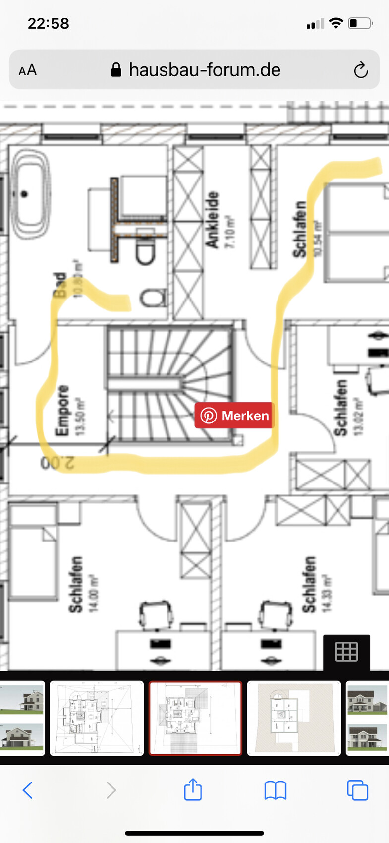

Seh ich das richtig, dass man immer um die Treppe rum muss, um im OG ins Bad zu kommen????
Ich würde mir mal die Grundrisse amerikanischer Häuser diesen Typs anschauen. Das Haus meiner Großeltern war so ein klassisch-neogotisches Haus mit Veranda vorne und Eingang zentral mittig. Der Grundriss war aber komplett anders.
Grundriss eines Stockwerks mit Schlafräumen, Bad, Treppe; gelber Wegumriss.
31.08.21 23:03
Genau: das hab ich in meiner Aufzählung vergessen. Uns ist das zu lang, oder @Myrna_Loy ? 🙂
Myrna_Loy
31.08.21 23:10
Ich als Mutter sag da nur ein Wort: Norovirus.
MaSchu2506
31.08.21 23:17
Ja und um ins Wohnzimmer zu kommen, muss man sogar die Treppen runter 😀
...im Ernst: das ist uns bewusst, die Alternative wäre V3, also die Kinderzimmer in den Süden, das Schlafzimmer ins Bad zu schieben, und das Bad rüber. Hätte aber zur Folge, dass das Schlafzimmer nur 14 qm groß ist und keine Ankleide möglich wäre, heißt Schränke im Schlafzimmer. und nicht extra.
Aufgrund der Treppe und den Zugängen ist dies laut Architektin nicht anders zu lösen...Oder habt ihr noch Ideen?
Es sind 166 qm plus Keller, nicht 220.
Ich denke ich lasse von der Architektin die Maße noch einzeichnen um die Gangmaße zu sehen und ob die Breiten ausreichend sind. Auch in der Ankleide. Danke für den Hinweis.
In der Küche ist der Abstand der Kochinsel zur Arbeitsfläche zu groß, stimmt. Das schaue ich mir nochmal an. Sieht man auch an der Terrassentüre. Danke auch hierfür...
Wir wohnen momentan in einer kleine Wohnung, denkt ihr die 45 qm Wohnen/Essen/Kochen sind ausreichend? Es fällt immer schwer sich das vorzustellen.
