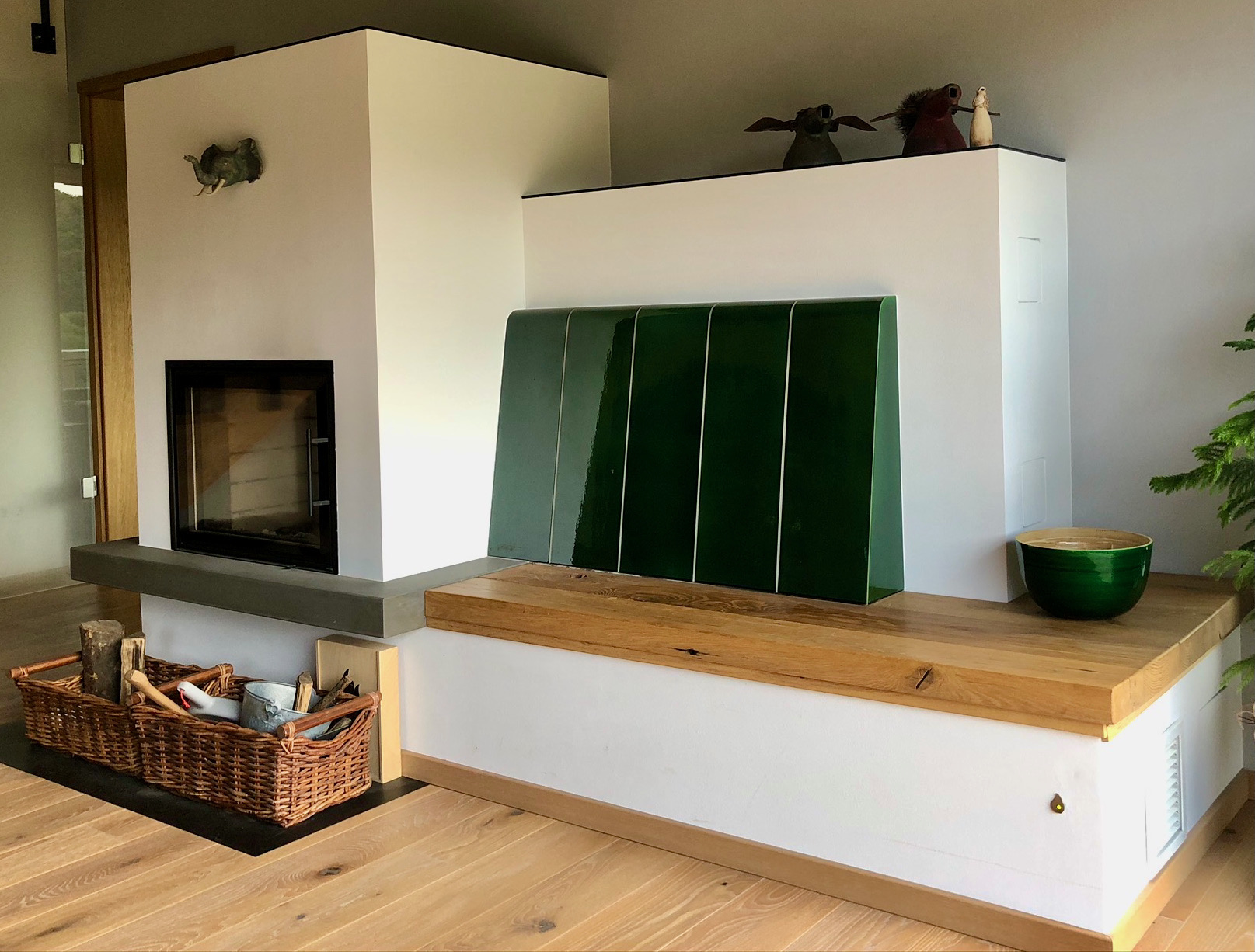

Ein Ofen braucht viel mehr Platz als seine Grundfläche. Im kleinen Haus nimmt der sich locker 20-30% des Wohnbereiches. Wenn die Prio so ist: fein.Ofen wäre für mich deshalb interessant, da wir nahwärme als primäre heizquelle verwenden werden und die Preisentwicklung über die nächsten Jahre für mich unklar ist. Mit so einem Ofen kann man im Winter einfach dazu heizen und an holz kommen wir kostenlos da eigener waldWürfel* schrieb:

hampshire30.07.21 06:44Crixton schrieb:
Ofen wäre für mich deshalb interessant, da wir nahwärme als primäre heizquelle verwenden werden und die Preisentwicklung über die nächsten Jahre für mich unklar ist. Mit so einem Ofen kann man im Winter einfach dazu heizen und an holz kommen wir kostenlos da eigener waldDie Konstellation kenne ich, wir heizen primär mit Ofen und wohnen direkt am eigenen Wald (siehe Bild). Hast Du den Platz für einen Speicherofen eingeplant? Wenn der Ofen angenehm gleichmässig heizen soll, braucht er viel Speichermasse. Diese sind allerdings recht kostspielig in der Anschaffung. Wichtig ist, wie Du die Systeme verknüpfst, damit sie miteinander funktionieren.Wenn andere GU' in der Gegend dieselbe Einstellung zu den Steinen haben, sub-beauftragen sie vielleicht denselben Rohbauer (?)
