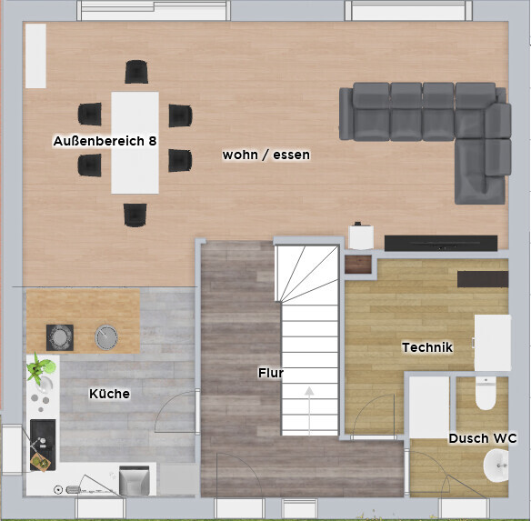

Grundriss: Garage mit zwei Autos links, Wohnen/Kochen/Essen, Bad, Büro, Flur, Technikraum.

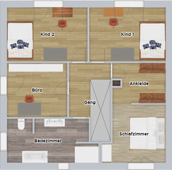

Grundriss eines Obergeschosses: Schlafzimmer, Bad, Ankleide, Gang, Kinderzimmer, Abstell.

nach längerer Pause wurde der Grundriss nochmals optimiert (auch in Abstimmung mit dem BU), mit folgenden Änderungen:
  • Größerer Koch / Wohn / Essbereich, dafür wegfall des Büros im EG
  • 1/4 gewendelte Treppe statt gerader Treppe
  • Aufgrund der Fenstersituation musste die Küche neben die Garage, daher entfall der Nebeneingangstür
  • Entfall der separaten Speis, dafür wird die Küche größer mit mehr Stauraum
  • Flur im OG wurde verkleinert
  • Zusätzliches Büro mit knapp 10qm im OG (könnte im Notfall als 3. Kinderzimmer dienen, falls es doch 3 werden)
  • Die 2 Kinderzimmer dadurch auch etwas verkleinert auf je ca 14,5 qm aber dafür jetzt beide auf der Südseite mit Bodentiefen Fenstern
  • Schlafzimmer im OG jetzt im Norden
  • Zusätzlicher Kaminzug + Kaminofen eingeplant
  • Sitzfenster im Wohnzimmer mit 2,5m breite (Wunsch meiner Partnerin)
  • Bodengleiche Hebe-Schiebetür im Essbereich mit 3m Breite
  • Außenmaße sind jetzt bei 10,3 x 10,3m (geplant ist ein 42,5er Ziegel um KFW 55 zu erreichen)
Was ist eure Meinung dazu?

driver55
27.07.21 12:19
Ich sehe keine Bemaßung/ qm-Angaben, dafür aber ein „gefühlt“ 9 qm-Wohnzimmer 😎
driver55
27.07.21 12:37
…und Türen, mit falschem Anschlag und und und…
27.07.21 13:40
Mir fällt der schlecht platzierte Kamin auf - die Ankleide hat dadurch einen elementaren Stolperstein darin. Angetrunken oder schlaftrunkenste bleibt man da kleben. Der ganze Ablauf zum Klo vom Schlafzimmer bleibt daran hängen.
Ich würde den Schlot bzw den Kamin an die Außenwand zw Ess und sofa stellen. Das mittiger Sofa stelle ich auch mal in Frage, dafür gibt es Kurzsichtbrillen 😉
11ant27.07.21 13:43
Crixton schrieb:
Außenmaße sind jetzt bei 10,3 x 10,3m (geplant ist ein 42,5er Ziegel um Kfw 55 zu erreichen)
Bei Porenbeton sollten 36,5 cm reichen - aber das 11ant Steinemantra beachten, versteht sich ;-)
11ant27.07.21 13:58
P.S.: fliehe dem Quadratgrundriss, der tut einem Haus dieser Größe nicht gut !
