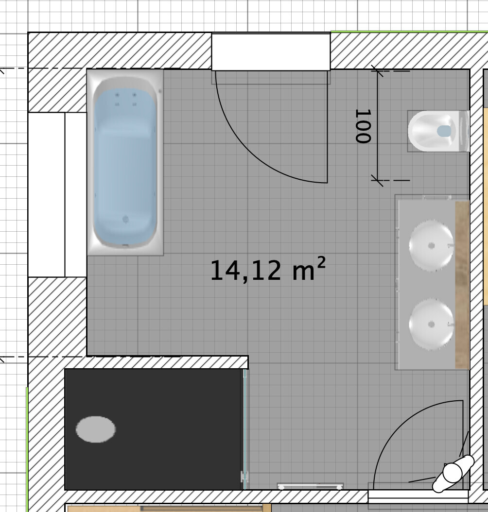

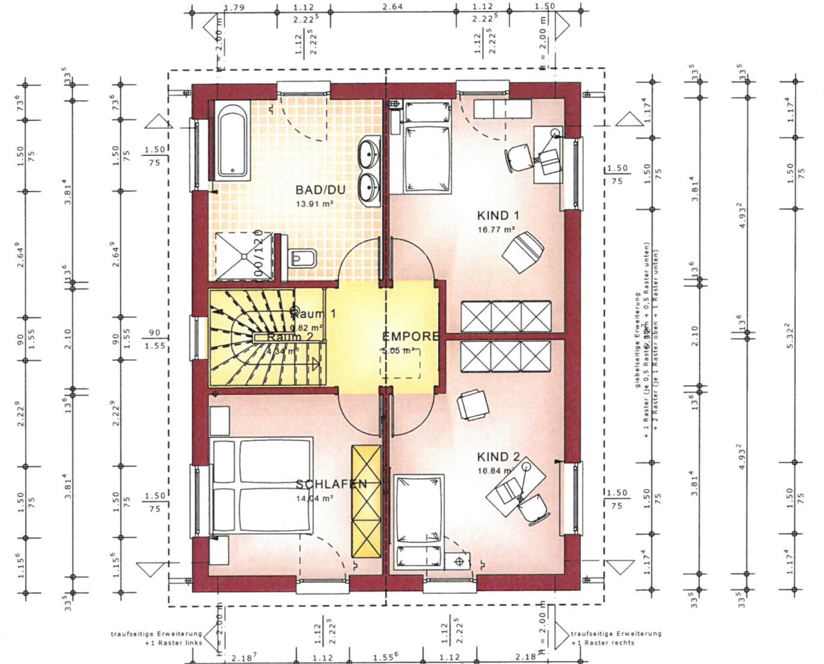

wir stecken aktuell in der Planung unseres Einfamilienhauses. Konkret geht es aktuell um die Planung des Bads im OG.
Die Rahmenbedingungen sollen folgende sein:
  • Badewanne
  • Doppelwaschbecken
  • Walk-In Dusche (ob mit Stellwand oder Glas ist noch offen)
  • Toilette nicht direkt beim betreten sichtbar
  • 1 Fenster Bodentief, 1 Lichtband
  • Kniestock 1,80m
Ich habe auf der einen Seite den ersten Entwurf des Architekten angehängt, dieser gefällt uns aber leider gar nicht, da hier die Toilette sehr prominent platziert wurde.
Grundriss eines Hauses mit Bad/DU, Schlafen, KIND 1, KIND 2, Empore und Treppe.

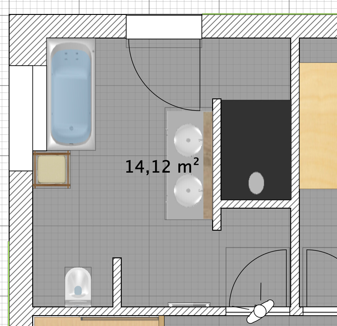

Also haben wir uns bereits Gedanken gemacht wie das ganze aussehen könnte und haben einmal ein bisschen rumgespielt. Die Ideen habe ich angehängt.
Grundriss eines Badezimmers mit Badewanne links, Doppelwaschbecken rechts, Toilette links, 14,12 m²
Grundriss eines Badezimmers: Badewanne links, Toilette rechts, Doppelwaschbecken rechts, 14,12 m²
Uns würde interessieren was Ihr dazu sagt oder ob ihr eventuell noch eine pfiffige Idee habt auf die wir noch nicht gekommen sind. Unser Ziel ist unserem Architekten den entsprechenden Input zu geben.
Falls ich noch was vergessen haben sollte einfach fragen :-)
Wir freuen uns auf eure Rückmeldung, vielen Dank!

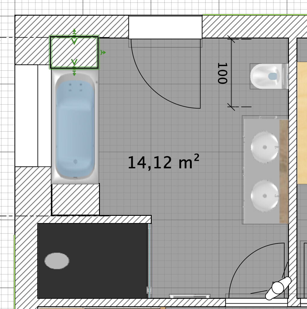

01.11.21 12:42
Variante 2 ist doch ganz nett?!
Was ist das denn für ein brauner Kasten unter dem linken Fenster?
ich würde aber mal die Wanne schön in Podeste und mittig setzen, ggf auch mal das bodentiefe Fenster überdenken.
Die Wand an der Toi würde ich zudem weglassen - die Waschtische dienen eh als Sichtschutz, und die Mauer nimmt Licht am Waschtisch.

01.11.21 13:06
Ich würde nur das WC an der Stelle positionieren wie in deiner zweiten Variante. Die Schamwand braucht's dann tatsächlich nicht. Die Dusche würde ich belassen wie im Plan des Architekten. Sie bekommt so mehr Licht und der Spritzbereich ist nicht an der Eingangstür.

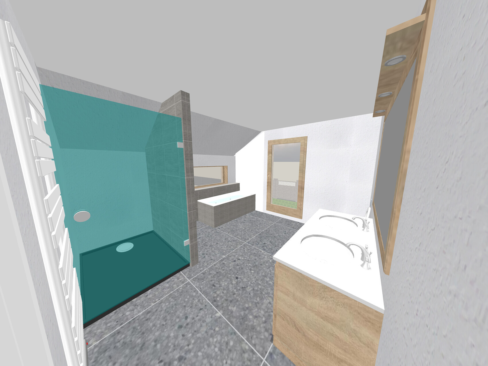

01.11.21 13:13
Variant 2 mit Dusche an der linken Wand wird nicht gut laufen ... da ist der Kniestock nur 180 cm. Oder es handelt sich um Kleinwüchsige 😉.

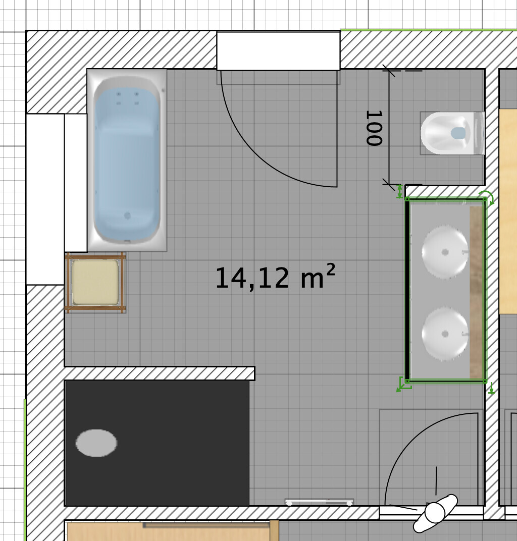

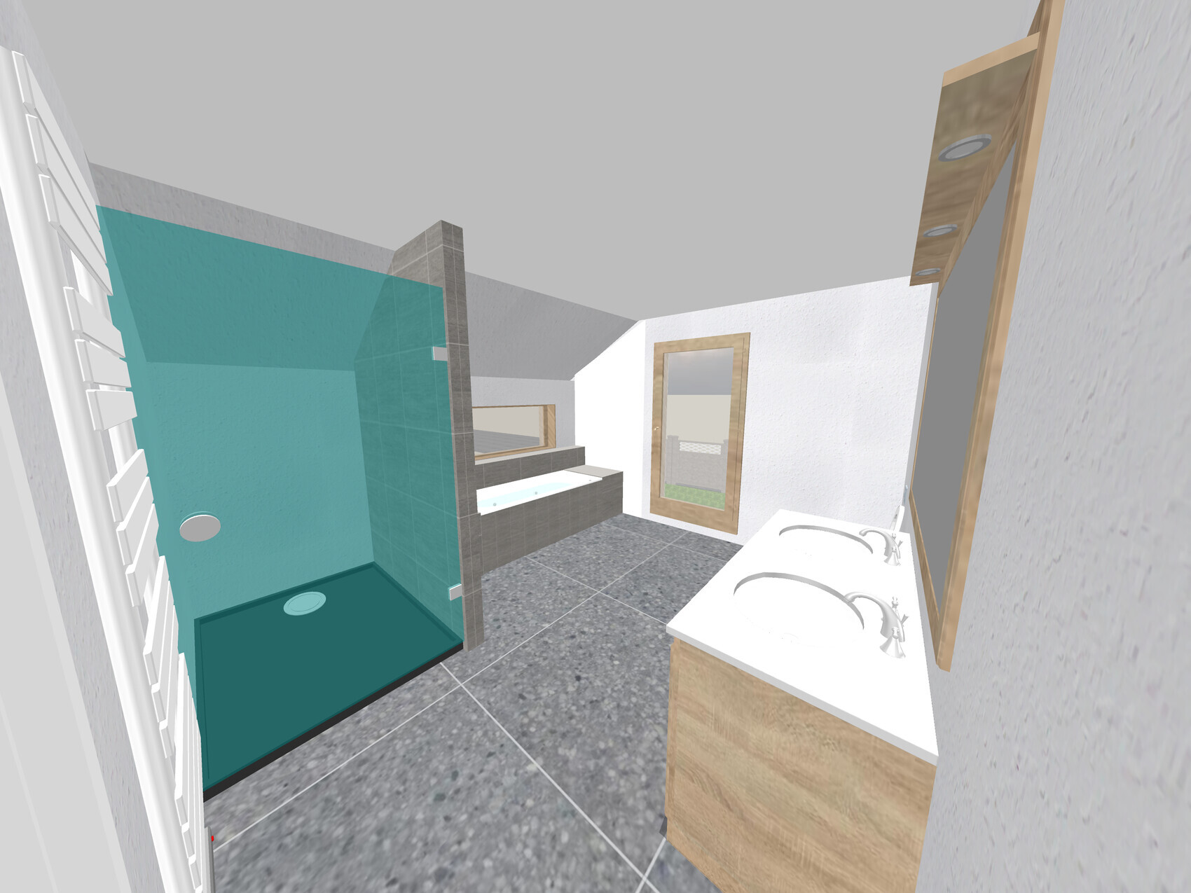

Oke ich habe die Planung mal aktualisiert. Ist das so wie du es gemeint hast? 🙂 Mit den beiden Varianten, ausgemittelt und anschlagend, damit noch platz für einen Schrank und Wäschekörbe ist.
Ein Thema ist noch die Dachschräge und die Befestigung des Duschkopfes. Ich denke mir gerade, dass der eventuell "zu weit vorne ist".
Badezimmer-Grundriss: Badewanne links, Doppelwaschtisch rechts, Toilette oben rechts
Grundriss eines Badezimmers: Badewanne links, Doppelwaschbecken rechts, Türbogen, Fläche 14,12 m².
Modernes Badezimmer: begehbare Dusche mit Glaswand, Doppelwaschbecken, Holzrahmen-Spiegel.
Moderne Badezimmer-Ansicht: Duschkabine mit türkisfarbener Glaswand, Badewanne und Doppelwaschbecken
01.11.21 13:45
Da hat @kbt09 recht: das wird Murks.
Die Tür könnte man ja noch etwas versetzen, sehe ich. Insofern könnte man nochmal etwas Möbel-schubsen …
