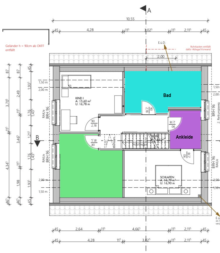

Unsere Wünsche waren folgende:
EG
offener Wohn-/Ess-Küchenbereich (wenigstens 40 qm; über L - kein Schlauch)
Wohnen nicht als Verkehrsweg
Ausrichtung Süden (Wall, schön bepflanzt und Blick ins grüne)
Gast im EG (ca 10 qm) nahe Du/Wc
HTR min 9qm, Zugang zum Garten, vom Flur erreichbar
Nicht zu viel qm als Flur
Abstelloption unter der Treppe (Schuhe & Jacken oder Vorräte)
Treppe nicht unmittelbar neben Haustür
OG
2 Kinderzimmer (mind 15 qm), Süd- oder Westausrichtung
1 Schlafzimmer (ca 12-14 qm), Nord- oder Ostausrichtung
Ankleide (mind 6qm, egal ob gefangen, Durchgang oder separat vom Schlafzimmer)
Bad (mind 11 qm)
Abstelloption
Dann noch Vorgaben des Grundstücks:
Im Westen Leitung mit Schutzstreifen, daher Haus ganz in den Osten zwecks großer Süd-West Terrasse
Haus so weit wie möglich nach vorne, da Wall viel Platz nimmt und noch ausreichend RasenFläche zum Spielen da sein soll
falls ihr Ideen für einen Standardgrundriss (den ich als Anregung nutzen kann) habt, der diese Vorgaben erfüllt, wäre ich sehr dankbar

02.05.22 21:34
Mir gefällt dein EG Grundriss im Gegensatz zu den anderen sehr gut. Großzügiger quadratischer Eingangsbereich statt Schlauchflur, ruhiges WZ, Raum um Treppe geringstmöglich und dennoch keine offene Treppe. Raum drunter als kleine Speis und Abstelle gut genutzt, Gäste-WC neben Gast statt einmal an der Haustür vorbei, etc.
Oben könnte ich auch gut mit leben. Finde die Nische für Kind 2 auch nicht so verkehrt, ich hätte die kuschlige Ecke als Kind geliebt. Eine Alternative wäre in der Art unten. Dusche dann planlinks von der Badtür, rechts der Tür die Waschbecken. Gegenüber unter der Schräge Wanne und Klo. Einziges Manko: Die Ankleide wird recht klein, insbesondere wenn sie noch ein Fenster bekommen soll. Müsste wohl noch ein Schrank ins großzügige Schlafzimmer. Vorteil wäre dass die Kinderzimmer gleich groß und gut geschnitten sind. Dachflächenfenster im Bad finde ich übrigens herrlich. Man schaut nur in den Himmel und hat maximale Privatsphäre und auch sehr viel Licht. Das Getrommle bei starkem Regen stört ja im Bad nicht.
Man sieht mal wieder wie unterschiedlich die Geschmäcker sind!
Zweidimensionaler Hausgrundriss mit farblich markiertem Bad, Ankleide und Schlafzimmer
02.05.22 22:36
Die nur 3 Meter lange Treppe hat aber nichts mit Geschmack zu tun…
