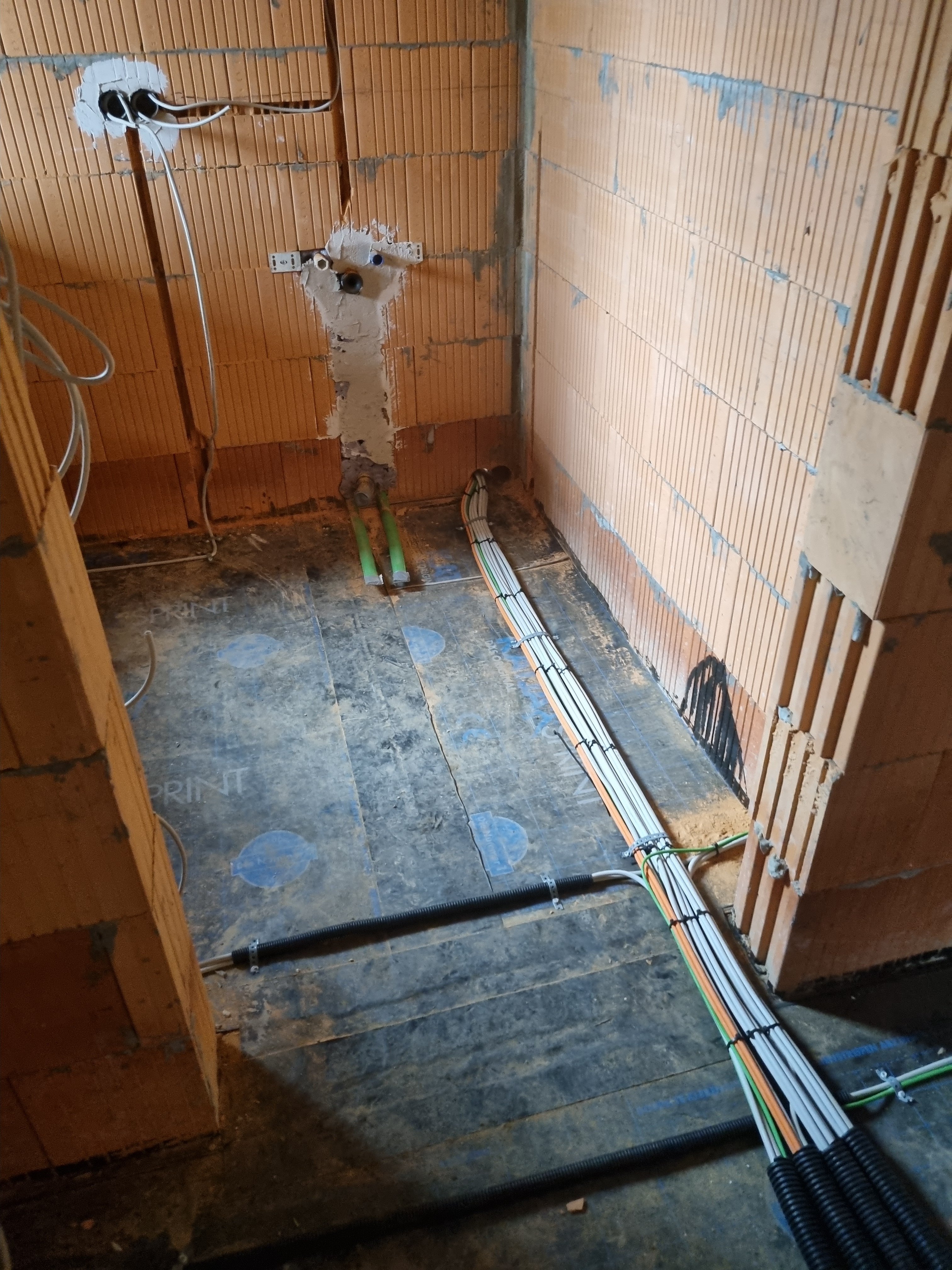

Sehre ich richtig dass das Hauptbad garkeim Fenster hat? Wäre die erste Planung mit Hauptbad ohne Fenster
Ist das dicke graue im Bad die Wand + Trockenbau? Man kann die Armaturen auch in der Wand ohne Trockenbau unterbringen (siehe Fotos; Wand ist 17,5 cm Poroton Wand). Beim Hauptbad ist sind die Installationen der Badewanne in der Außenwand integriert.

Das Hauptbad wird wenigstens 1 Doppelflügelfenster bekommen, eventuell 2. wegen der installation in der Außenwand spreche ich mal unseren Planer an. Danke!
Dann muß das Bad aber neu geplant werden. Das "dicke graue" füllt nämlich vor allem die Dachschräge auf, bis es hoch genug ist für die Toilette. Die kann ja schlecht frei im Raum stehen...

Guter Punkt. Die Badplanung ist allerdings noch nicht final. Wir überlegen, ob wir die Toilette gegenüber den Waschbecken platzieren.
