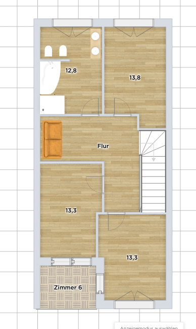

Ich finden den Vorschlag von @ypg nicht schlecht, darüber nachzudenken Wohnen und Essen/Küche zu trennen. Etwas unkonventionell, aber das Grundstück ist es ja auch ;-) .
Also im EG Küche und Essen, im OG 2x Kind und Gast (der Raum kann ja wenn kein Gast da ist von den Kindern mitbenutzt werden). Im DG dann Wohnen und Elternschlafen.

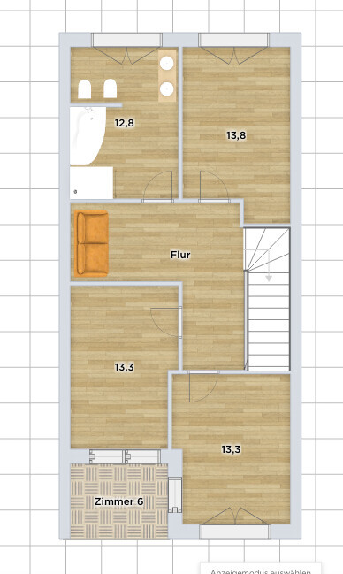

Was mir noch aufgefallen ist, ist ein Tageslichtbad bei euch ein "Must Have"? In vielen Grundrissen von schmalen Reihenmittelhaus liegt das ja eher in der Mitte des Hauses um die Fenster den Zimmern zu gönnen.
Ich habe das mal nachgebaut, also meinen Vorschlag und bin auf zwei Überraschungen gestossen (positiv und negativ)
Dabei ist die Grundlage her auch so wie bei der TE... einen Schacht in Höhe Bäder für Wasser- und Stromleitungen wäre nicht schlecht, habe ich aber vergessen.

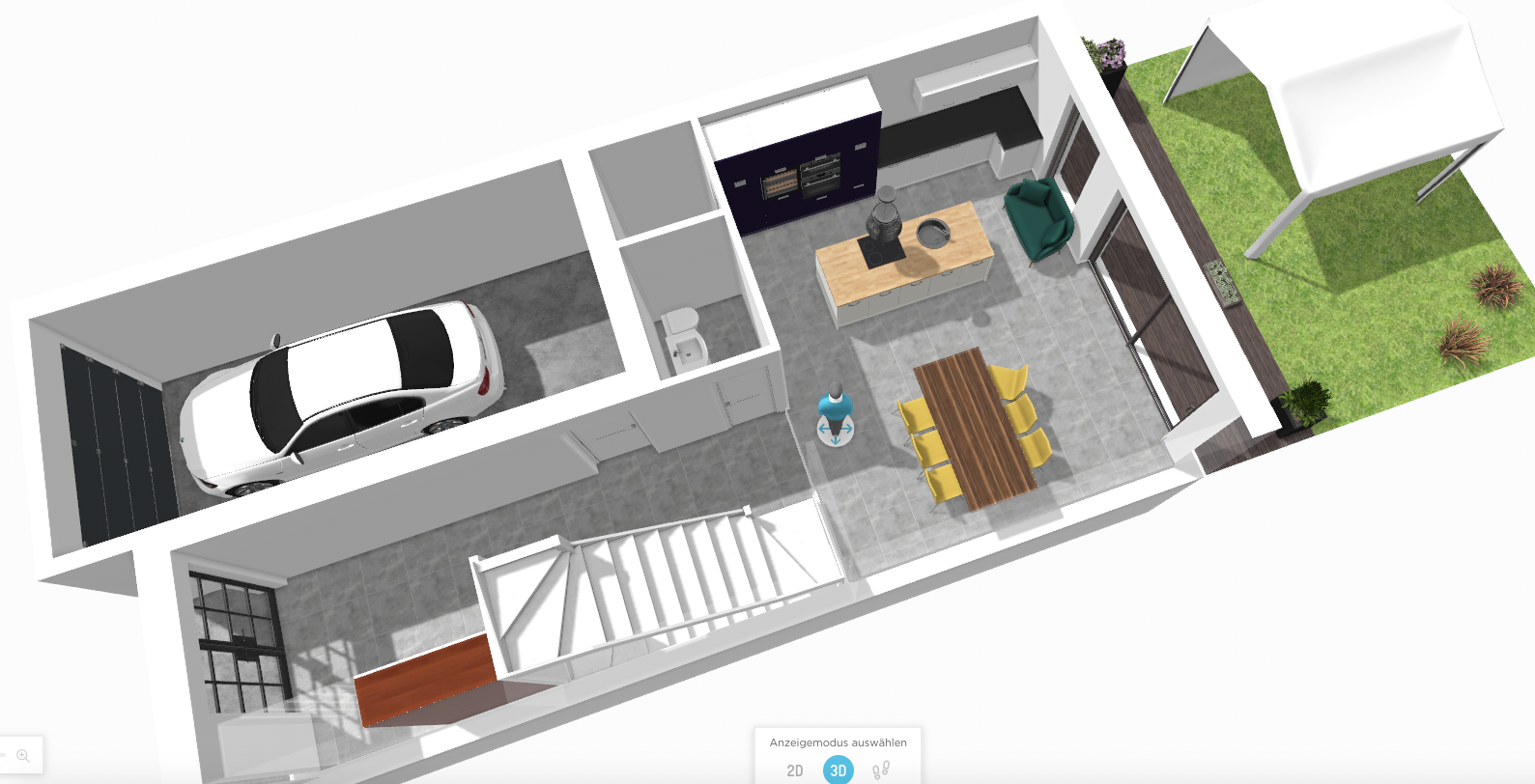

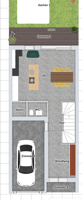

Das EG mit stylischer Wohnküche
Top-down Grundriss eines Hauses mit Garage, Küche, Essbereich, Terrasse und Garten
3D-Grundriss: Garage mit Auto, offene Küche, Essbereich, Wohnzimmer, Garten
Dann OG mit Loggia für die Kinder, Familienbad und Büro (Kinder bei mir in den Süden - Norden wäre auch durch Innenhof etwas dunkel)
Grundriss eines Wohnungsgrundrisses: Flur mit Sofa, vier Zimmer, Bad und Treppenhaus.

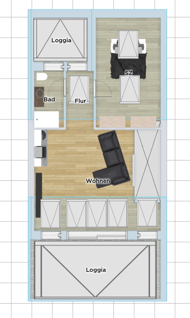

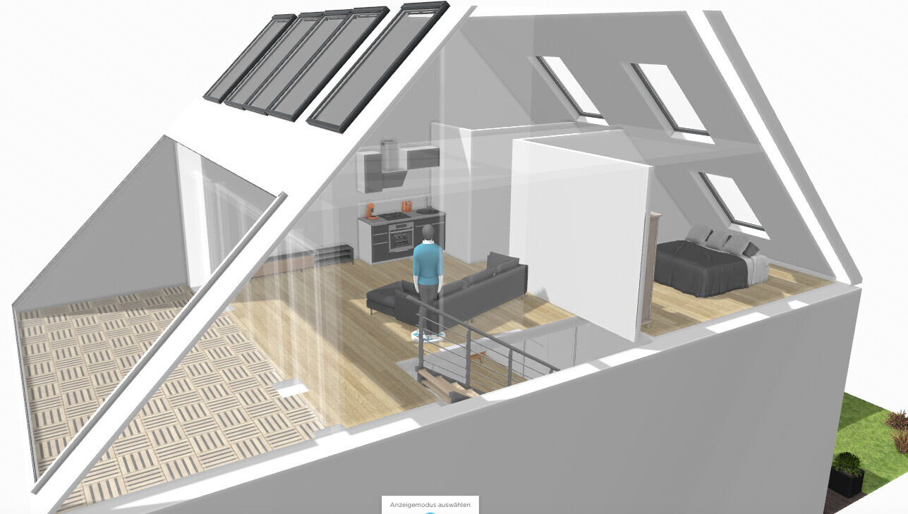

Dachgeschoss: negativ fällt auf, dass mit einer DN von 40 Grad eine Dachterrasse schon ziemlich reingezogen werden muss, um überhaupt dann für die Fensterflächen genug Wandhöhen zu bekommen. Somit fällt wohl die Dachterrasse von V1 raus, wenn sie eben nicht genug Tiefe hat.
2. negativer Punkt fällt mir gerade ein: sind die Terrassen überhaupt erlaubt? Gauben wurden ja erwähnt...
Grundriss einer Wohnung: Zwei Loggien, Bad, Flur, Wohnen mit Sofa, Schlafzimmer mit Tisch.

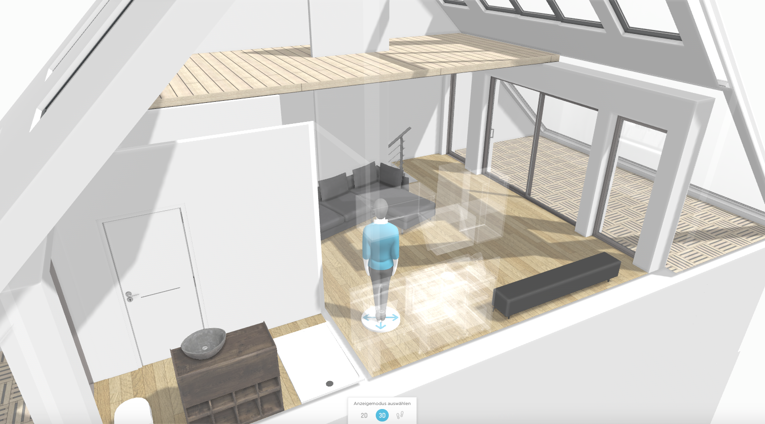

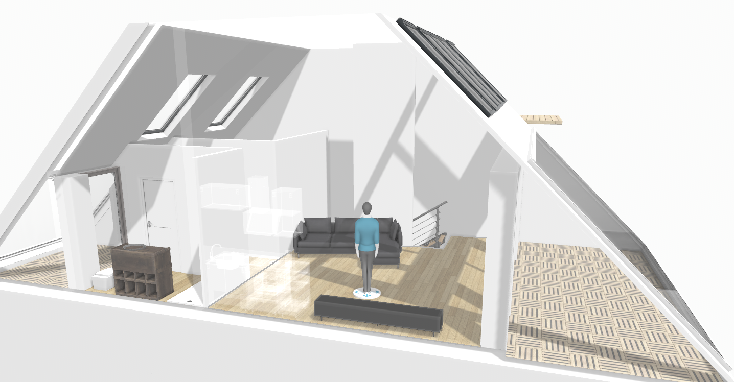

Der positive Punkt: man kann viel Licht und Luftigkeit oben generieren, wenn man den Dachboden offen lässt. ich habe jetzt mal eine Deckenhöhe von 5 Metern geschaffen. Schlafzimmer und Bad gehört natürlich oben geschlossen ;)
3D-Ansicht eines offenen Wohnzimmers: stehende Figur vor Sofa, Glaswand und Treppe.
Eine Person steht im offenen Dachgeschoss mit Küche, Wohnzimmer, Schlafzimmer und Treppe.
Man könnte dort als Highlight noch eine Ebene einziehen:
3D-Rendering eines offenen Wohnraums mit Sofa, Glasfronten, Terrassentüren und Avatar.
Maig001
Wow... danke für die aufwendigen Zeichnungen! Gefallen mir auch gut.
So ähnliche Entwürfe/Überlegungen hatten wir auch schon. Wir sind aber momentan der Meinung, dass der helle große Raum dann fast zu schade ist um hauptsächlich darin zu schlafen. Keine Ahnung... wahrscheinlich sollten wir nun schon wirklich den Architekten beauftragen.
Übrigens gehe ich im DG zusätzlich noch von einem Kniestock von ca 60cm aus: 6,2m (Wandhöhe) - 2,5m (EG) - 0,25m (Decke EG) - 2,6m (1.OG) - 0,25m (Decke 1.OG) = 0,6m (Kniestock)
Ich hab jetzt mit Kniestock 50 gearbeitet, da man ja, auch trotz Keller, etwas höher baut.
Wieso nur schlafen? Das ist ein großes Familien-Wohnzimmer :oops:
Ansonsten sind die 33 qm (abgezogen der Schlafbereich, Dachschrägen nicht bewertet) zu klein für alles. Bei Dir ist der Esstisch zb durch die Schräge nicht umrundbar. Zumindest nicht aufrecht ;)
