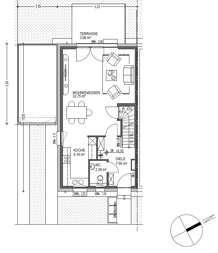

ᐅ REH - Grundrissplanung - Küche zu klein
Erstellt am: 22.04.20 09:46

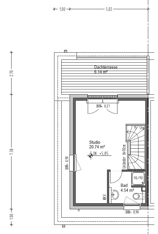

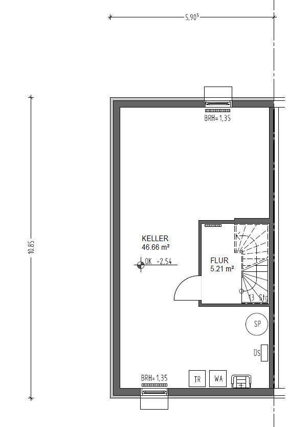

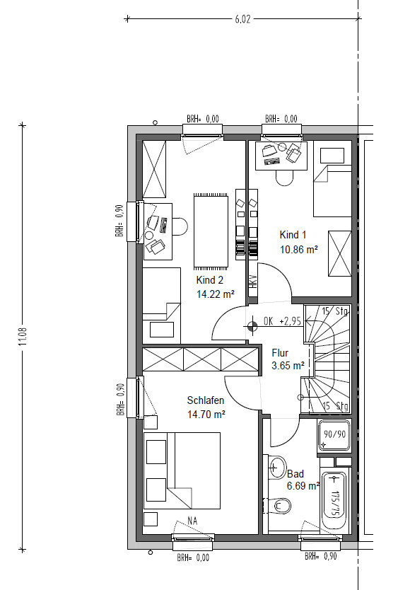

djsame1
22.04.20 10:25
@Tamstar gerne...hier bitte
Grundriss eines oberen Stockwerks mit Schlafzimmer, zwei Kinderzimmer, Bad, Flur und Treppenhaus.
Grundriss eines Studios mit Dachterrasse und Bad; Studio ca. 20,74 m².
Grundriss eines Wohngeschosses: Wohnzimmer/Essen, Küche, Diele, WC und Terrasse.
Grundriss eines Kellergeschosses mit Flur, Treppe und Türen
Tego12
22.04.20 10:30
Nur als kurze Anmerkung zum Gäste-WC: Verzichten würde ich hier auf keinen Fall. Gäste halten sich meist nur im EG-Bereich auf, die sollen nicht durch das ganze Haus laufen für eine Toilette. Auch wenn ihr beispielsweise im Garten seid, mal kurz auf Klo, … willst du dann immer durch das ganze Haus laufen inklusive Treppe?

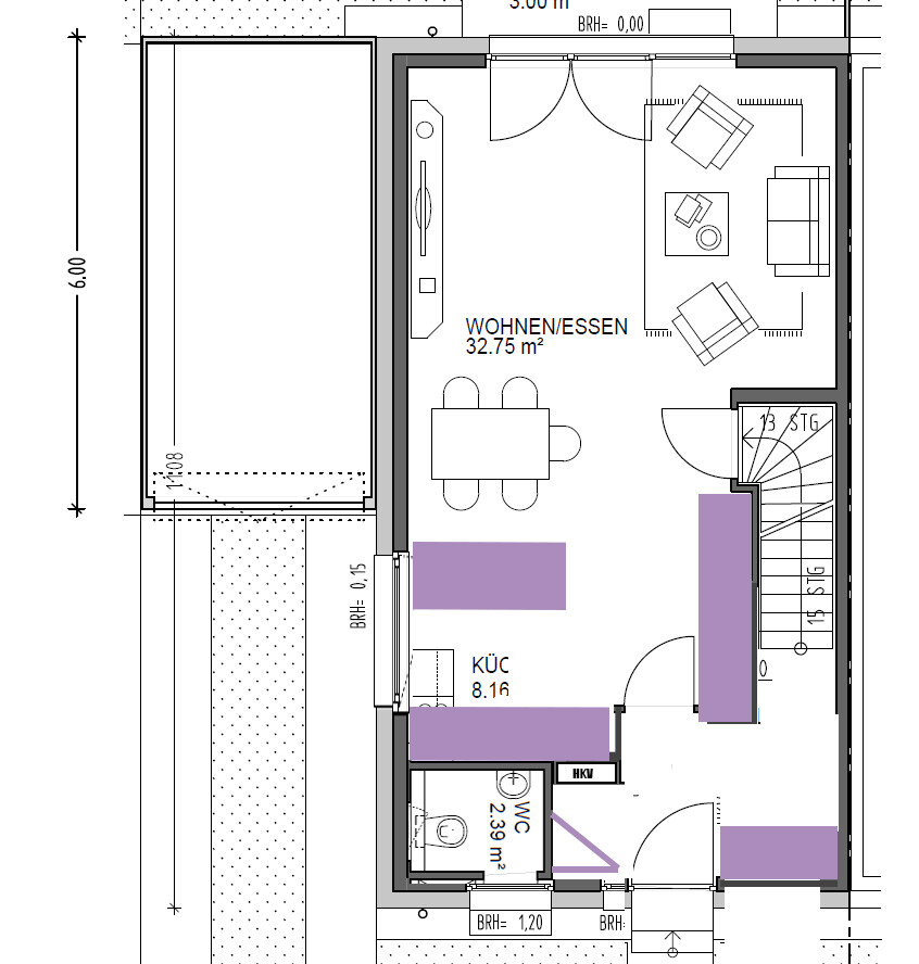

Mein Standard:
Grundriss Erdgeschoss: offenes Wohnen/Essen mit Esstisch, Sofa, Küche, WC, Treppe.
Musste das WC minimal verkleinern und HKV verlegen (ginge das?). Außerdem fällt das Fenster an der Straße weg, deshalb hab ich das andere größer gemacht.
22.04.20 12:26
Planuntenrechts ist Süden?
ich finde die Küche gut, ich finde für ein REH die Einteilung gut.
Kann man an der Garagenlage noch was machen?
Ich hatte auch ein REH mit gleicher Breite. Ich hatte eine tolle Küche mit Tresen und ein großen Wohn-Essbereich... ich muss mal nachher schauen, wo ich den Plan habe.
djsame1 schrieb:
Wir wünschen uns eine große Küche
DAS allerdings passt nicht zu einem REH.... außer @chand1986 zeigt mal seinen Entwurf. Er hat die Küche und Essbereich nach hinten zum Garten.
