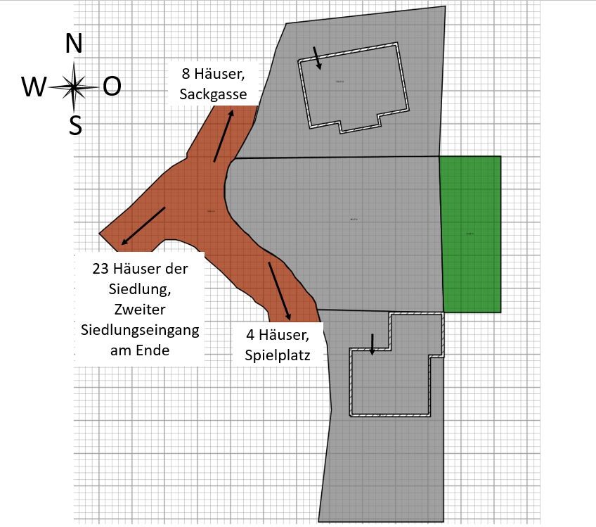

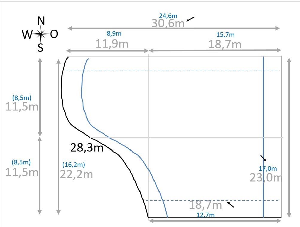

Größe des Grundstücks:
610m²
Hang: nein
Geschossflächenzahl: 0.3 (Überschreitung durch flächendeckend begrünte Dachflächen möglich)
Baufenster, Baulinie und –grenze: 3m Bebauungsgrenze in Westen und Osten, offene Bauweise
Geschossigkeit: 1 Vollgeschoss
weitere Vorgaben: Schallschutz (Lärmpegelbereich II)

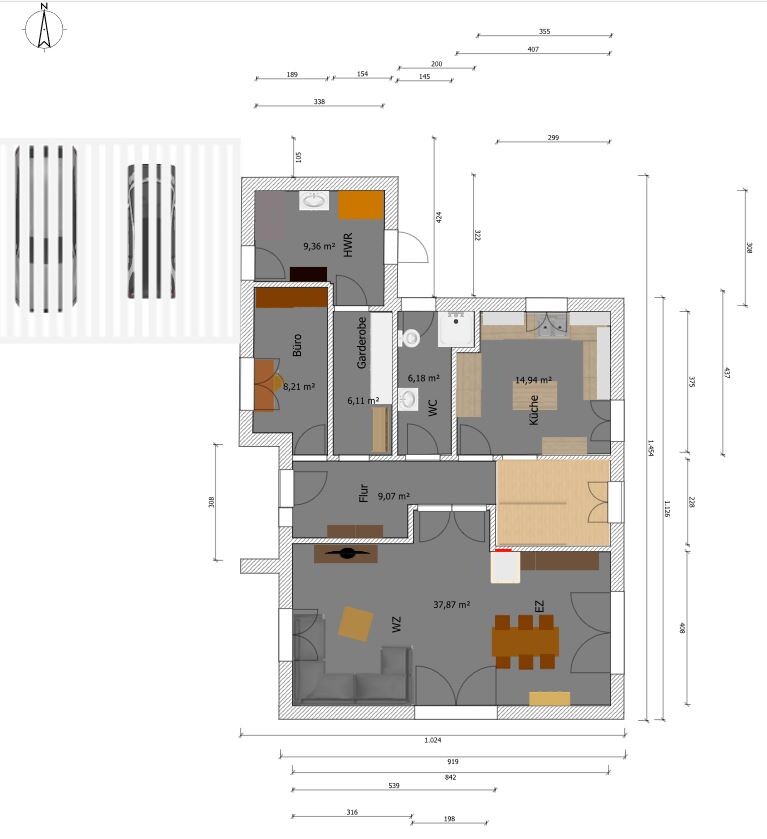

EG: Garderobe, Hauswirtschaftsraum (sowie „Bastelecke“), Büro (s.u.), Küche (s.u.) mit kleiner Speisekammer, Gäste-WC mit Dusche (Größe/Möglichkeit eines Schranks -> soll später Kinderbad sein), Wohnzimmer und Esszimmer (Familienmittelpunkt zum Essen und z.B. Spieleabende mit Freunden)

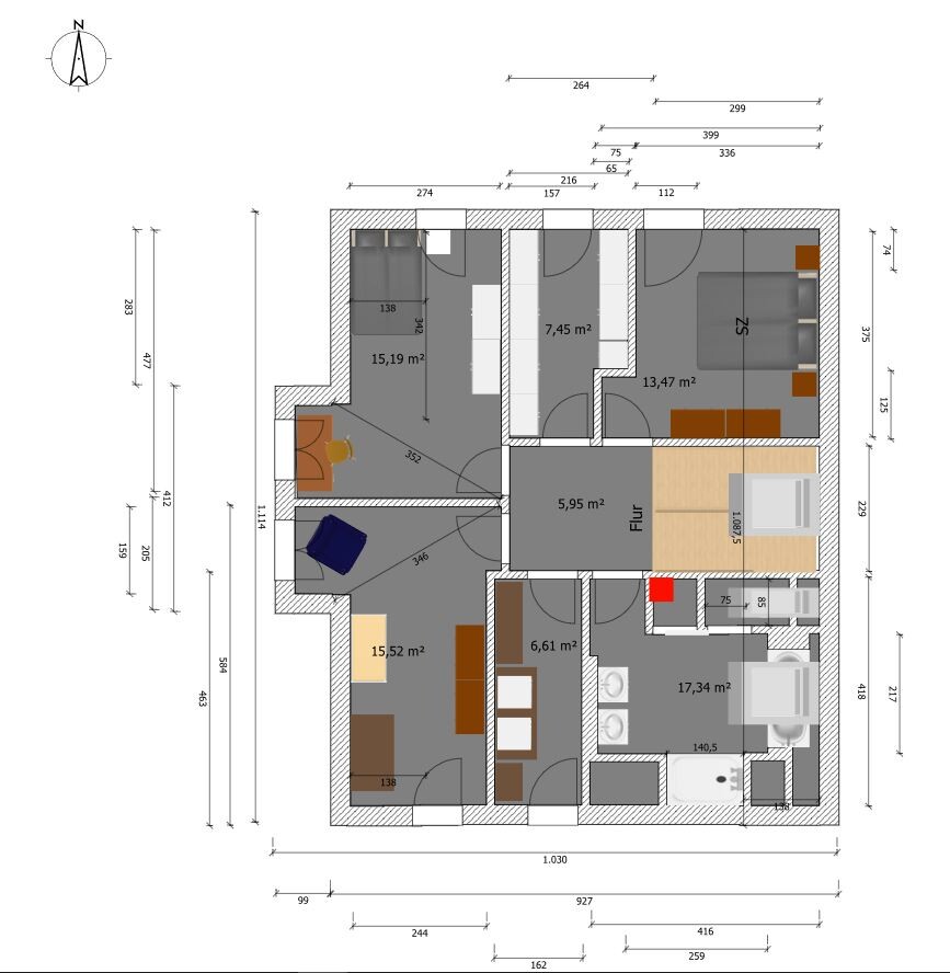

OG: Schlafzimmer, Ankleide (einzelner Raum), 2 Kinderzimmer (ca. gleichgroß), Badezimmer mit Dusche und Badewanne und Toilette hinter Schiebetür, Abstellraum mit Waschmaschine/Trockner

Was gefällt besonders? Warum?: Räume, Ausrichtung der Räume, Treppe/Nutzung des Treppenraums
Was gefällt nicht? Warum?: unsicher beim Laufweg von der Küche zum Esszimmer/Terrasse; Größe einer Räume

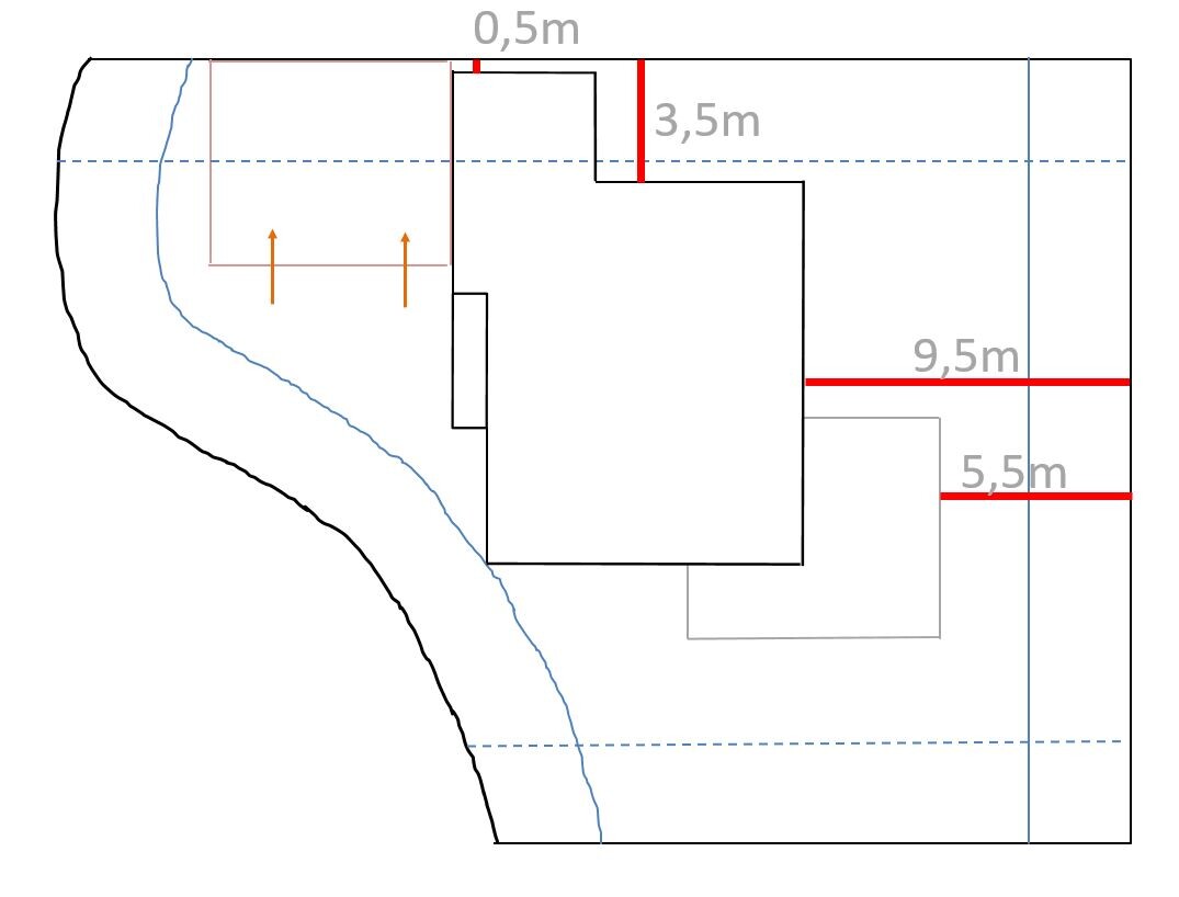

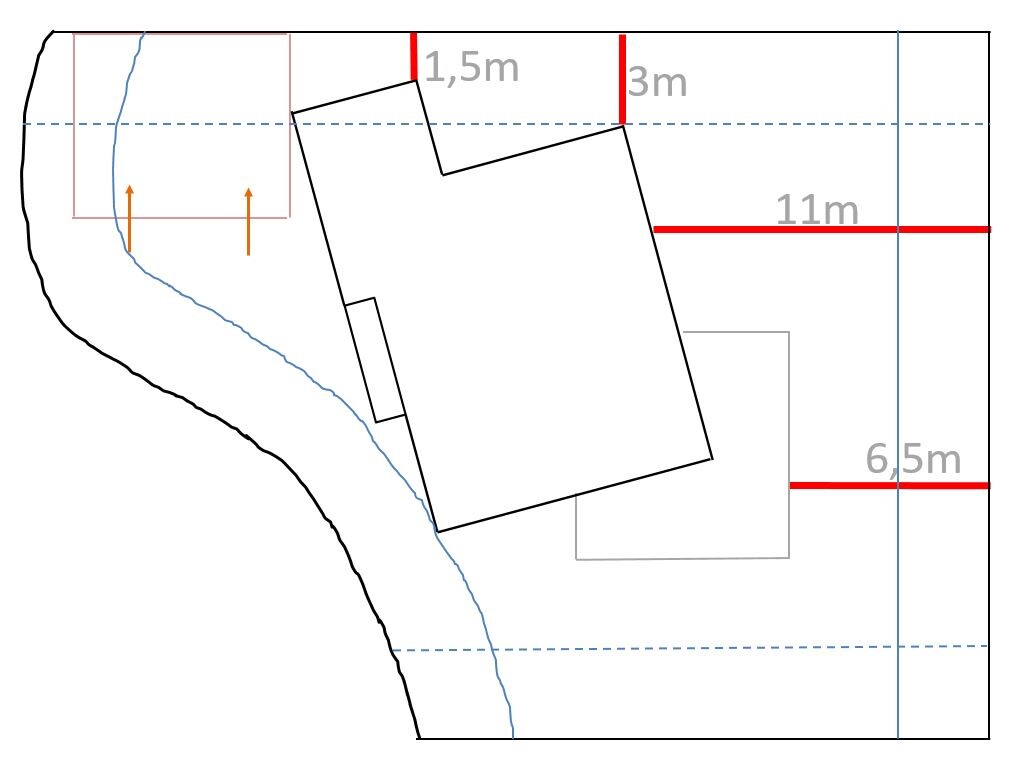

Hauspositionierung? (mit Hauswirtschaftsraum nur 0,5m Platz lassen zum Nachbar im Norden?, Haus wäre ca. 3,5m entfernt und damit Bürofenster unter dem Carport? Oder Carport mit Abstand zum Haus? oder schräg stellen und somit aber die Himmelsrichtungen bzgl. des Grundrisses ändern? andere Ideen?)

Größer der Räume? -> wir haben das Gefühl alles ist etwas eng, oder wirkt das auf Zeichnungen nur so!? Wir wollen ja eher ein gemütliches, heimeliges Haus ohne Riesen Eingang, offene Galerie etc. dennoch soll es natürlich nicht beengt sein ...

PS: Pfeile bedeuten, dass die Grundstücksgrenzen leicht schräg verlaufen, kein Hang; blau = Bebauungsgrenzen; alle Pläne sind genordet

Grundriss eines Hauses mit Räumen (WZ, Küche, WC, Flur, Büro, Garderobe) und Maßen

Warum kein Architekt? Warum das Haus nicht weiter nach hinten setzen?

Kurz und schmerzvoll
Klopf den Grundriss in die Tonne
Glaube nicht das ihr den Hauswirtschaftsraum so an die Grenze bauen dürft.
Die Räume im EG Büro, Garderobe, WC sind kaum nutzbare Schläuche
Küche weit von der Terrasse und Essen weg.
Tausch die Position Küche Treppe. Die Küche bekommt einen Zugang zur Terrasse und wird durch Schiebetüren zum Wohnbereich abgetrennt
Zum OG
Bett stünde mir zu weit unter der Schräge. Ankleide vom Schlafzimmer aus zugänglich
Kinderzimmer sehr schlauchig genauso der Miniraum zwischen Kinderzimmer und Bad
Badewanne und Toilette zu weit unter der Schräge.
Was sind das für Abkofferungen im Bad?
07.03.20 02:20

zur Zeit reihen sich die Räume nur aneinander, im EG gibt es lange Schläuche von Räumen... im OG gibt es für die Kids auch (zu) schmale Räume...
JAP … genau unser Problem Lösungsvorschlag ohne das Haus massiv zu vergrößern (wg. Budget und Geschossflächenzahl) ??
Ja, denke ich auch... ich finde es immer unklug, die Treppe zwischen Wesentlichem zu setzen: man hat kaum später Möglichkeiten, mal etwas die Bedürfnisse durch Durchbruch anzupassen..
Dem Gedanken geben wir absolut Recht! Ist ja auch eine Unsicherheit.
Dennoch wollen wir keine offene Lösung. Und Treppenaufgang neben dem Wohnbereich gefällt uns sehr viel besser als an der Haustür!
Die Laufwege von Wohnraum zum WC, vom Wohnraum zur Treppe, aber auch von Treppe zum WC sowie Eingang und Garderobe finden wir gut. Büro muss man halt durch den Eingangsbereich, aber das stört uns nicht. Wenn mein Mann auch zukünftig mit Kids noch Zeit hat mal eine Runde am PC zu zocken freut er sich, wenn er etwas ab vom Schuss sitzt ( ) und mal Briefe abheften, Unterlagen etc. macht man nicht ständig. Und von dem Briefkasten auf die Flurkommode und in das Büro ist eigtl. ebenfalls ein guter kurzer Laufweg!
Damit wir im Garten Privatsphäre habe und nicht auf dem Präsentierteller sitzen. Eine Hauslage im Osten/Nordosten würde auch lange Zuwege bedeuten.
Nach telefonischer Absprache mit dem Bauamt ist es möglich.
Wir müssen die Lärmschutzgrenzen für den Nachbar für die Luft-Wasser-Wärmepumpe Außeneinheit einhalten
-> die ist aktuell noch nicht platziert. Potenziell holen wir uns auch ein schriftliches OK von den Nachbarn. Ob da eine Garage oder ein Hauswirtschaftsraum neben deren hohen Zaun steht wird ja keine Relevanz haben?! Das Haus ist ja dann weit genug weg.
m² Zahl ist für uns grenzwertig okay (klar möchte man immer alles größer und großzügiger haben, aber das muss eben auch bezahlt und gepflegt werden)
Dass es so „Schläuche“ sind finden wir für Büro und WC auch unschön.
Lagen finden wir so aber gut. Wir möchten gerne die Haustür so herum öffnen, das würde einen guten Laufweg zwischen Haustür und Garderobe ermöglichen. WC war mal zwischen Flur und WZ (s. Ahang), aber dann kann man mit den Füßen auf dem Sofa den TV berühren -> daher WC umgesetzt.
Schon genannt. Überlegung zur Terrasse -> Ostfenster in der Küche als Terrassentür = Zugang zum Garten, aber auch weniger Stellfläche für die Küchenzeile. Oder Ostfenster als Durchreiche?!
Küchenstudio wollen wir demnächst einmal gerne besuchen. Die Insel in der Mitte ist vermutlich unlogisch, vll. Aber ein kleiner quadratischer Tisch.
Treppe in der Ecke? = 3eckiger Podest?
Dann hat das Schlafzimmer aber kein Fenster mehr? Bzw. nur ein Dachfenster über dem Bett. Damit könnte mein Mann leben, ich aber nicht mehr schlafen
haydee schrieb:
Zum OG
Das Schlafzimmer hat fast ähnliche Maße mit gleicher Bettposition wie unser aktuelles in der Wohnung. Und da fühlen wir uns sehr wohl drin! Keinerlei Einschränkungen unter der Dachschräge.
Abkofferung wie du es nennst bei der Badewanne, um diese etwas unter der Schräge herauszuholen, unter der Dachschräge und dem Fenster soll dann gerne ein gefliestes Ablagefach entstehen, nördlich der Badewanne eine kleine Ablage und südlich ein Regal in dem Bereich zwischen Badewanne und Dusche. Ist das verständlich? Darf man hier Impressionsbilder ausm Inet hochladen?
Die Abkofferung zw. Waschbecken und Dusche ist eher aus der Not heraus entstanden, wollen wir aber ebenfalls für eingelassene Regale nutzen. Wir möchten halt nicht die Waschbecken neben der Dusche haben, da 2 Glas-Schiebetüren in die Dusche sollen. Zugang von beiden Seiten.
Toilette zu eng darunter? Wir werden das heute noch einmal bei Freunden abmessen die ihren Thron auch unter der Dachschräge haben (und der Mann ist gen 2m groß, also was da passt, passt für uns bei Weitem ) …. Die ist aber auch an einer Abkofferung -> sieht man nur nicht wegen dem Dachfenster
