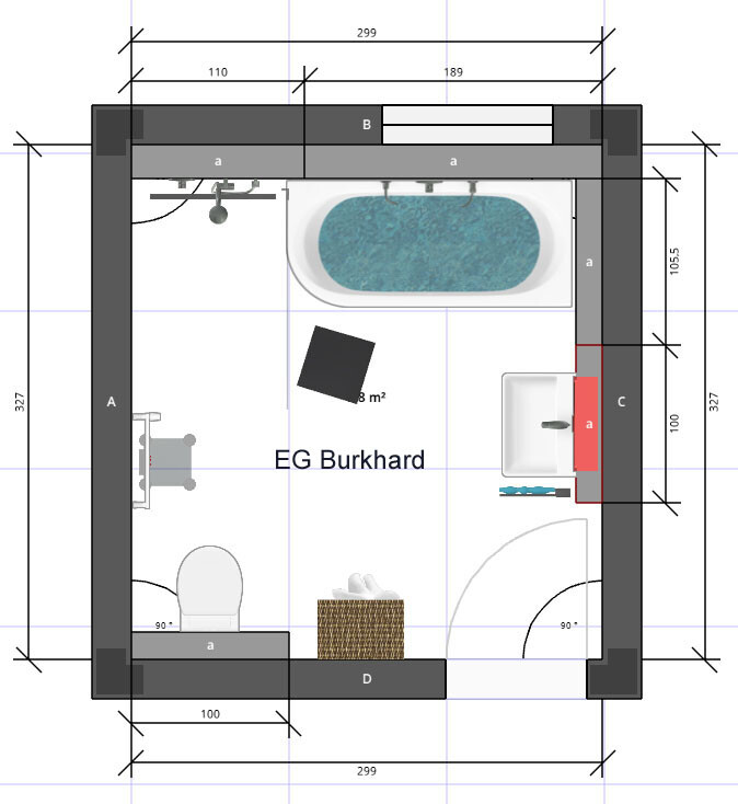

Meine beiden Badezimmer sind "eigentlich" bereits geplant.
Beim begehen der Baustelle kamen aber noch einige "frische" Ideen auf.
Noch bin ich relativ frei bei der Umplanung, Wände und Türen und einige Kleinigkeiten stehen aber natürlich bereits fest.
Hier mal das EG Badezimmer (selbstgenutzt) wie ich es geplant habe:
Grundriss eines Badezimmers im EG Burkhard: Badewanne, Waschbecken, Toilette und Tür
Die Position der Dusche steht bereits fest bzw. das Raumhohe Vorwandelement da hier Abwasser und Kontrollierte-Wohnraumlüftung nach/von oben durchlaufen müssen. Die Dusche soll dreiseitig von ca. 2m hohen Glaselementen umschlossen sein. ca. 130-140 tief, ohne Tür oder Vorhang.

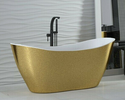

Mein Wunsch nach einer freistehenden Badewanne konnte ich bisher graphisch nicht für mich ansehlich umsetzen. Aber es kam hier die Idee auf den waschtisch an ein T-Element neben dem WC zu platzieren und dann die Wanne rechts in die Ecke schräg hinzustellen. Problem: Es könnte etwas eng werden neben dem WC oder man steht halb in der Tür wenn man am Waschtisch steht. Hat jemand eine bessere Idee? Meine Wunschwanne (noch nicht probegesessen) wäre so ein optischer Knaller wie z.B. diese hier
Moderne goldene freistehende Badewanne mit schwarzer Armatur in hellem Badezimmer.
Längliche Badewanne mit Innenbecken; Ober- und Seitenansicht mit Maßangaben in mm.
Ein Grund: Ich würde mich voraussichtlich jedes Mal, wenn ich ins Badezimmer gehe, an der Optik erfreuen. Auch bestimmt ein gewisser Wow Effekt für Gäste (habe ja kein separates Gäste-WC). Und wenn andere sich freuen freue ich mich darüber 😎
Aber ein bisschen Bammel habe ich noch mich auf so Eine festzulegen. Noch als Info: Eine Badewanne ist für mich Pflicht (auch medizinisch bedingt)

Da Du das Bad nur für Dich baust wird es kaum stören, dass das Waschbecken direkt an der Türe ist. Die Freude an der tollen Badewanne kann ich sehr gut nachvollziehen. Deine Idee ist prima.
Die Wanne auch. Schau mal bei pietre di rapelano, da gibt es auch traumhafte Wannen.

Wenn ich die Wanne so sehe kann ich sagen dass wir die identische haben, nur nicht golden sondern weiß.
knalltüte
23.12.20 18:04
Und ... bequem? (ich bin 1.8m klein)
seat8823.12.20 18:08
Ich saß noch nicht einmal drinnen 😀 die Frau sagt sie sei bequem (1,60 klein), das muss ich so glauben.
Bookstar
23.12.20 18:24
90% der freistehenden Wannen sind extrem unbequem. Wir haben lange gesucht und dann trotz etwas schlechterer Optik eine super Wanne gefunden. Also aufpassen und auf Ergonomie auch schauen! Unbedingt probeliegen.
