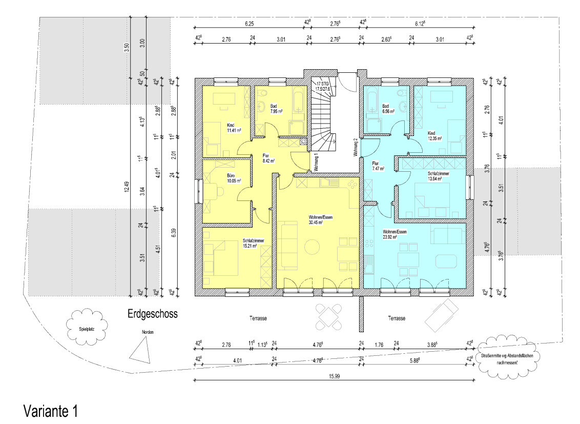

Wie gesagt ich lege auf Wohnen persönlich nicht so viel Wert. Mir reicht auch eine 50 qm 2 Zimmer Wohnung.
Ich werde auch ins OG ziehen....bei den Stellplätzen hat Climbee recht. Habe nochmal in der Stellplatzsatzung der Gemeinde nachgelesen.
Ab 25qm Wohnfläche werden 2 Stellplätze benötigt.
Lt. meiner Bekannten ist das Grundstück mit 16x12,5 Hausgröße voll ausgereizt...mehr geht nicht wegen den Abstandsflächen etc.
Hier noch ein Entwurf mit 2 unterschiedlichen Wohnungsgrößen pro Stockwerk. Ist natürlich auch eine Überlegung wert...

Das ist es auch, was ich mit meinem 1. Grundriss gemeint habe: 2 unterschiedlich große Wohnungen, wovon du dann die größere nutzt. Ich persönlich finde das so am sinnvollsten, da du so für dich mehr Platz hast. Und bezüglich des vorherigen Post noch eins. Je ausgefallener das Haus, desto teuer und die drei anderen Wohnungen sind ja trotzdem noch Renditeobjekte. Deswegen würde ich es bei so einem praktischen Grundriss wie oben belassen. Und Aufzug oder Garagen im Keller weglassen, da das viel zu teuer ist und in keinem Verhältnis steht. Ein Aufzug für 2 Wohnungen lohnt sich nicht. Und die erste Etage kann man zu Not auch noch mit Treppenlift erreichen. Auch brauch man bei einem Neubau im Umkreis von München an solche Extras gar nicht denken, da man die Wohnungen auch für 15€ pro m2 schnell los wird. Wenn die der Grundriss, wie oben du gut gefällt würde ich an dieser Idee mit 2 unterschiedlichen Wohungsgrößen festhalten. Aber denn Grundriss nochmal optimieren. Denn einen Wohn/Essbereich mit nur 2 Fenstern ist doch nicht schön. Dann lieber den Gast durch Wohnzimmer gehen lassen als hinten bei der Küche kaum Tageslicht zu haben, da die seitlichen Fenster fehlen.

Ja der Grundriss ist jetzt noch nicht optimal. Ich würde sagen die größere Wohnung mit ca. 85 qm wird eine 3 Zimmer Wohnung und die kleinere mit ca. 65 qm eine 2 Zimmer Wohnung. Wie Sunshine schon sagt das Budget ist jetzt auch nicht unendlich...Wenn das Grundstück nicht vorhanden wäre, würde ich gar nicht drüber nachdenken. Das lohnt sich bei den aktuellen Baupreisen überhaupt nicht. Wenn ich aber das ganze Haus für um die 900t bauen kann, dann kostet mich eine Wohnung 225t...das bekommst hier in der Gegend nicht mal im Bestand und Uralt...und dann habe ich einen Neubau und bin der Chef in meinem Grundstück und muss mich nicht mit anderen Eigentümern abstimmen etc.
Baubeginn ist für 2024 geplant. Nächstes Jahr werde ich das alte Haus auf dem Grundstück abreißen...ich hoffe dass bis 2024 die Materialknappheit nicht mehr so extrem ist und wieder Handwerker verfügbar sind
