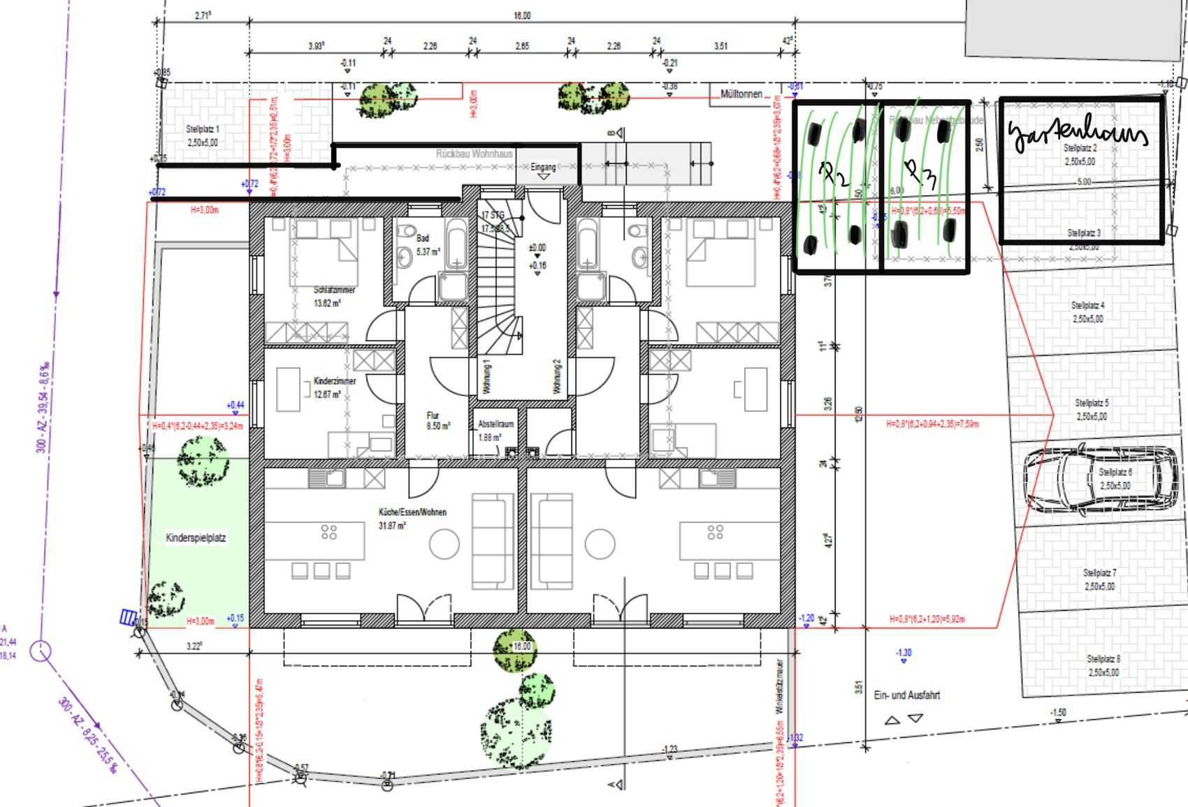

Robii84 schrieb:
Ich habe auch nicht vor die Stellplätze alle zu pflastern. Vielmehr wird es vermutlich teilweise Rasen, teilweise Rasensteine werden.
Du kannst ja trotzdem mal die Fragen an Dich beantworten.

Du bist verrückt:p Ich stimme dir zu...das Walmdach sieht besser aus. Wieder ein Punkt über den ich nachdenken werde...
Das Bad ist natürlich jetzt größer. Dafür wirkt der andere Raum nicht mehr so gut. Ich denke da muss man einen Kompromiss finden.
Mir persönlich reicht ein kleines Bad mit Dusche. Andere ( vor allem Frauen) wollen lieber ein größeres Bad mit Wanne.

sorry war keine Absicht...die Zufahrt wird vermutlich teilweise gepflastert. Die Stellplätze sind natürlich ein großes Problem. Ob die alle so gebaut werden, kann ich dir nicht sagen. Im späteren Plan müssen sie auf jeden Fall vorhanden sein.

Für die Stellplätze eine weitere Lösung: Die P2 und P3 einfach drehen, sodass man 25m2 Pflaster spart und diese beiden Stellplätze könnte man auch gut auf 4 Rasengittersteinbereichen unter den jeweiligen Reifen verstecken, wenn man sonst da überall rasen macht. Und Platz für ein Gartenhaus für Fahrräder und vor allem den Rasenmäher wäre auch noch. Der Eingang müsste dann natürlich von der anderen Seite bei P1 sein, dort wäre es ja aufgrund des Gefälle auch barrierefrei.

Wie ist denn die Nachfrage? Ist es egal, was Du anbietest - alles wird gemietet? Man könnte z.B. auch überlegen, 2 ungleiche Hälften zu bauen. Aber hier noch mal die Frage: Wenn Du selbst einziehst, was wünschst Du Dir?
Die Frage war, wo sie denn ist und wie man die Stellplätze erreicht. 🙁 Wie soll man die 1 erreichen? Von wo werden die 2-8 angefahren? Wir kennen doch das Grundstück nicht?! Was ist neben den Grundstücken? Sind da Straßen? Ist die Idee, alle Plätze von der Straße aus zu befahren? Das dürfte auch in Bayern nicht erlaubt sein…
Mach Dir mal eher über Wendekreise Gedanken als jetzt vorschnell über zentrale und dezentrale Lüftungen debattieren zu lassen.
