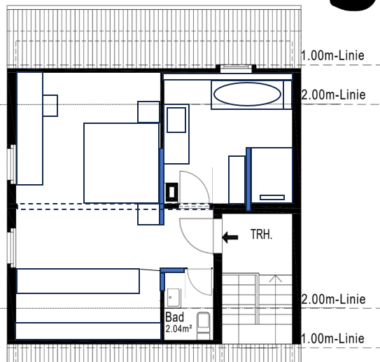

Das DG gefällt mir gar nicht. Die 2 Kamine sind entbehrlich. Die sollten raus. Dann gehen auch die Bäder besser. Soll das im OG eine Dachterrasse werden?
Ja, man hat halt über dem Anbau Platz. Wir diskutieren noch, ob nicht auf Dachterrasse verzichtet wird und lieber Oberlichter/Glas für mehr Licht im Anbau besser ist.
Die Dachterrasse wird eh nur minimal genutzt werden...
Das DG ist Bestand, noch keine Planung erfolgt. Ich würde mich über Idee trotzdem freuen. Wie gesagt, ich stelle es mir als sehr offenen, hohen Raum vor (geöffneter Spitzboden) mit 1-2 fetten, bodentiefen Giebeln.

WS mich stört, ist der völlig offene Chillbereich. Nicht, dass ich konservatives denke, aber eine Wand strukturiert auch, bringt Behaglichkeit und Sichtschutz. Das fehlt mir hier. Dem TV fehlt eine Rückwand und dem Blick zur Terrasse könnte ein Sichtschutz von 2-3 Metern auch gut tun, damit man nicht auf abgestellte Dinge auf der Terrasse schauen muss. Ich würde deshalb planoben links eine 2-Meter-Wand als Sichtschutz zur Garage und Sitz-Schutz des Sofas sehen sowie planoben rechts eine 2-3 Meter lange Wand zur Terrasse. Die brauchen noch nicht einmal bis ganz zur Decke gehen.
Des Weiteren, was mich immens stören würde, sind die Nasszellen: EG reicht, 1.OG kann auch reichen, wenn im DG eben der familienfreundliche Ausgleich eines Badezimmers vorhanden ist. Ich würde auch nicht die Wanne wegdiskutieren, da gibt es genug Pro-Argumente (die medizinischen Bäder, das Waschen des Tieres, Einlegen von Wolle, Putzen von Lebensmittel oder anderes Hobby, denn in Pinterest wird nicht gegoogelt, was man noch nicht kennt )
Als Einliegerwohnung kann das DG eh nicht dienen, insofern bin ich fast bei @hanghaus2023 Version. Ich würde das ganze als Familienbad einrichten, Büro kann ins kleinere Schlafzimmer.
Vielen Dank für die ausführliche Antwort!
Die Garagen müssen unbedingt weg in meinem Kopf. Wir sind eine Fahrradfahrer-Familie und die Doppelhaushälfte ist stadtnah. Wir wollen einen Fahrradschuppen/Gartenschuppen, aber keine Garage.
Gliederung für großen Raum ist ein valider Punkt.
TV haben wir keinen, da gewinnen wir eine weitere Fläche für Licht.
Wand zur Fahrrad-Garage würde ich auch machen, das was rot eingezeichnet ist. Darüber hinaus sehe ich keinen Bedarf für Sichtschutz.
Nasszellen: Wanne sind wir uns einig: brauchen wir nicht. Wannenfrei haben wir schon lange genug Erfahrung.
