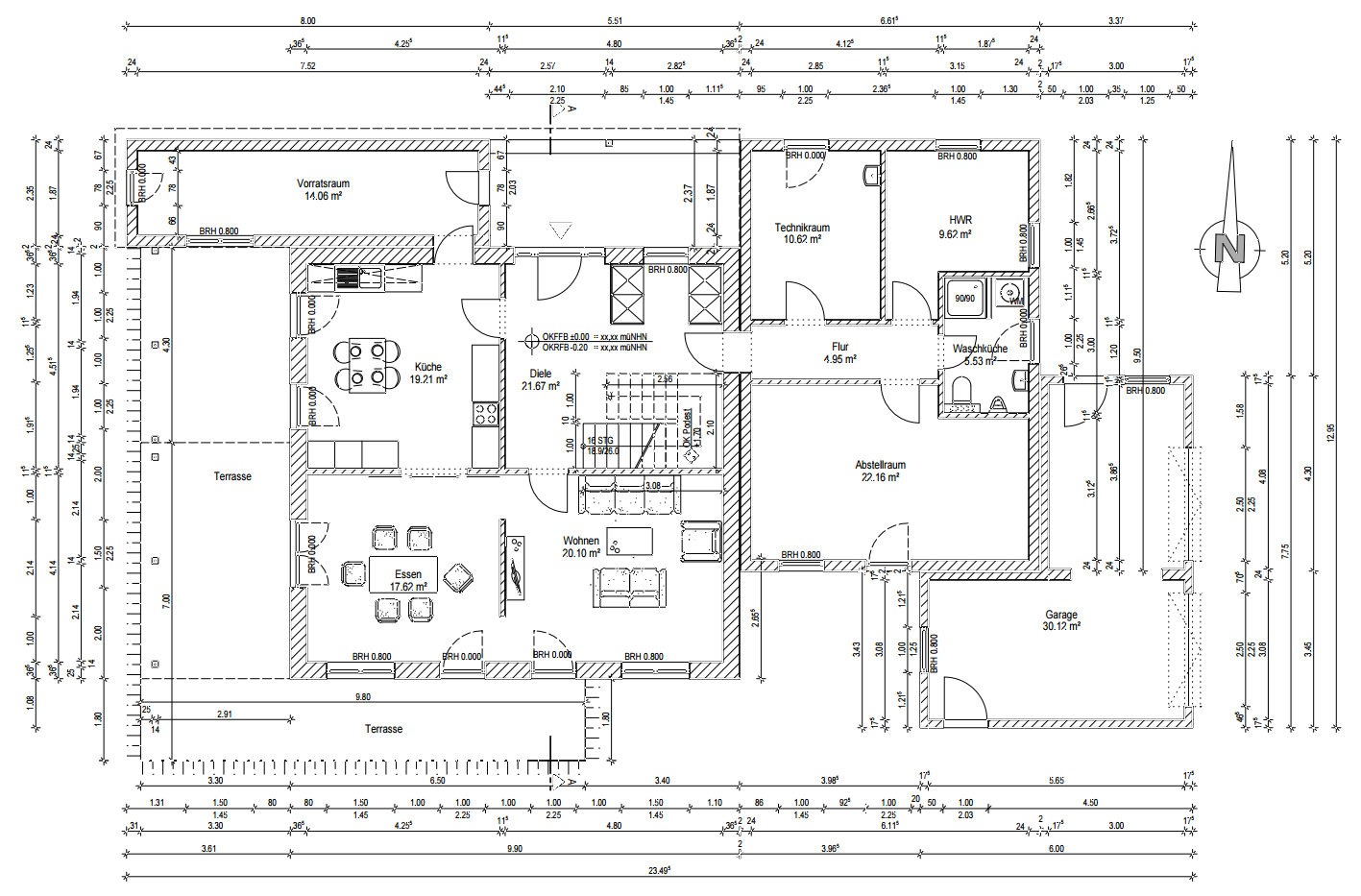

In Yvonnes Eingangsthread https://www.hausbau-forum.de/threads/grundrissplanung-bitte-vor-thread-erstellung-lesen.11714/ sind aber noch eine Menge mehr Sachen gefragt.
Wichtig tatsächlich .. sollen es 2 Personen bleiben oder ist Zuwachst angedacht.
Und dann mal die Verwendung der Dachterrasse andeuten.
Ich habe eben mal überschlagen mit dem Haupthaus, den Anbauten und der Garage habt ihr mind. 220 bis 230 qm eures Grundstücks zugebaut plus Wege und Auffahrt.
Der 237 cm breite Schlauchanbau .. Da kann man sich bei beidseitig regalen ja kaum drin bewegen. Was soll denn da alles untergebracht werden?
V
venraij
Mir fehlen auch Vermaßungen.
Dann, kann das Haus einfach so, nur 140 cm von der Straße weg, gesetzt werden? Gibt es kein Baufenster für das Grundstück? Oder wenigstens die Vorschrift 3 m Abstand zur Grundstücksgrenze?
Hmm ... das Haus der weiten Wege ;) ... schon beim Nachhausekommen, egal ob mit Fahrrad oder Auto, wird erst mal das halbe Haus umrundet.
Küche bis Terrassensitzplatz .. einmal quer durchs Haus
Küche, das hat Manu ja auch schon geschrieben .. nee, das paßt gar nicht.
Warum der zweite Anbau als Stauraum? Soll der auch so außerhalb der thermischen Hülle sein?
Lage und Aufgangsrichtung Bodentreppe .. das wird spaßig, da etwas an den Schränken vorbei zum Treppenaufgang zu bringen. Warum noch den Stauraum-Anbau, wenn auch der Dachboden (man muss ihn halt praktischer erschließen) zur Verfügung steht?
Zusätzlich würde mich noch stören, dass man im EG-Hauptbereich keine Ostfenster hat.
Die 3 m Grenze kann man auch auf öffentlichen Verkehrsflächen verlaufen lassen und da im Norden und Osten Strassen sind, kann man das verwenden. Ich möchte nicht zu viel Süd-Fläche verlieren.
Die Terrasse für Frühstück etc. soll sich auf der Westseite direkt vor der Küche befinden.
Die Garage hätte ich gerne anders rum gedreht, aber hier hat das Bauamt Einwände. Ansonsten wüßte ich nicht wo ich die Garage unterbringen könnte, wenn ich einen Anbau auf einer Seite des Hauses habe? Der Westen ist mir zu wichtig, im Norden geht nicht da dann kein Platzt mehr im Süden bleibt. Ähnliches gilt für die Ostseite - ich kann kein Fenster vorsehen wenn ich dort ein Gebäude habe.

Erst einmal bleiben wir zu zweit.

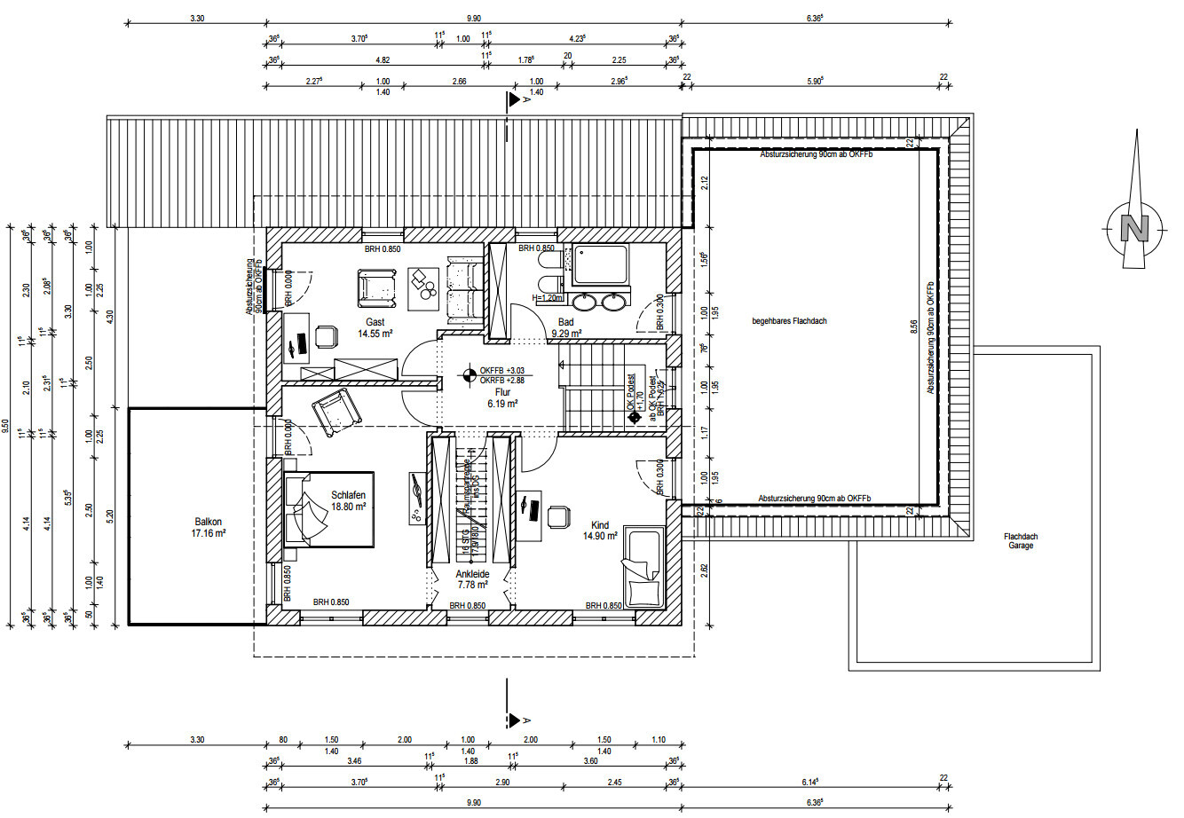

Die Dachterrasse soll eigentlich nur ein begrüntes Flachdach sein um nicht auf ein Dach des Anbaus schauen zu müssen und kann als kleiner Sitzplatz am Morgen dienen.
Der Vorrat Anbau soll auf der einen Seite Regale haben für Vorräte, den Grill etc. auf der anderen Seite noch Stauraum und Arbeitsfläche für Küchengeräte die man nicht in der eigentlichen Küche unterbringen möchte. Zudem ist der Bau ein Sichtschutz für die Westterrasse vor der Küche,
Hmm ... ich weiß nicht.
Gibt es den Lageplan mal im Original? Was liegt nach Süden und Westen? Nachbargrundstücke?
Wer hat den Entwurf gemacht? Architekt?
Garageneinfahrt von Nord ist sicherlich nur an der Ecke nicht erlaubt .. oder?
Ist die ganze Möblierung beispielhaft? Dann nochmal die Knackpunkte zusammengefaßt:
  • keine Badewanne im ganzen Haus
  • Küchenabläufe .. viele Abstände, insbesondere kochfeld/Spüle
  • Abstände Garage/Eingang
  • schrankraum und Lage-/Laufrichtung Bodentreppe
  • Bad OG .. scheint relativ eng und schlauchig .. auch im Verhältnis zur Gesamtgröße des Hauses
  • Bei vielen sonst eingestellten Grundrissen denke ich oft "zu wenig Stauraum", aber hier habe ich irgendwie das Gefühl, das Haus ist um Stauraum herum gebaut worden.
  • Ost-Dachterrasse .. ich bezweifele, dass man da am morgen mal sitzt, nachdem die Kaffeequelle diametral durchs Haus gelegen ist ;)
  • Schlafzimmer OG und Zugang West-Balkon zusätzlich zur Ost-Dach-Terrasse
  • schlauchiger Abstellraum
Und dann ist es sehr bedauernswert, dass du leider die kleine Checkliste von Yvonne so ignorierst. Es ist halt sehr hilfreich all diese Infos mal an einer Stelle stehen zu haben.

Neben dem Grundstück westlich und südlich sind weitere Grundstücke. Südlich bebaut mit einem Bungalow.
Westlich liegt ein zweigeschossiges Einfamilienhaus hinter einer hohen Hecke. Auf der nördlichen gegenüber liegenden Seite befindet sich ein zweistöckiges Mehrfamilienhaus mit Satteldach.
Ich sende noch mal die Skizzen mit Maßen, allerdings sind hier nicht die korrekten Möbel eingezeichnet. Weshalb ich sie erst einmal nicht geschickt hatte um nicht unnötig zu verwirren.
Wie man vielleicht sieht stammt die Planung im wesentlichen von uns (wegen der unüblichen Anordnung), wir haben es mittlerweile aber auch schon mit meinem Architekten durchgesprochen, daher die professionellen Skizzen.
Aber natürlich bin ich immer noch unsicher, man baut ja nicht so oft im Leben :)
Daher freue ich mich über jeden Kommentar.
2D-Hausgrundriss mit Küche, Wohnzimmer, Schlafzimmer, Bad, Garage und Terrasse
Grundriss eines Hauses mit Schlafzimmer, Bad, Balkon und weiteren Zimmern
Der Verzicht auf die Badewanne stammt von meiner Frau, "da sie kaum benutzt wird, braucht man sie auch nicht". Daher kann das Bad auch kleiner werden. Mir hat die Idee gut gefallen, dass man beim Blick ins Bad nicht viel sieht, Dusche und WC sind hinter einer Wand und man sieht nur die Waschtische und Spiegel. Als Möbel hat man den Einbauschrank zur Linken.
Ich werde Yvonnes Liste noch mal in Ruhe durchgehen. Viele Fragen dachte ich erschließen sich direkt aus der Skizze, wie Dachform etc. Aber wenn die Auflistung die Einschätzung erleichtert mache das natürlich gerne :)

... und ja nur in der Ecke darf keine Ausfahrt sein. Ansonsten geht auch Norden als Garagenausfahrt
