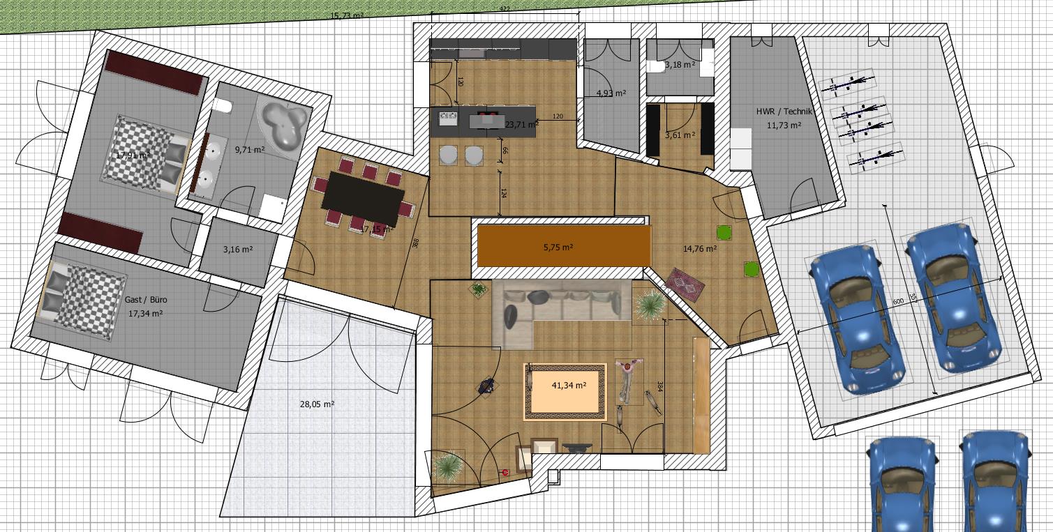

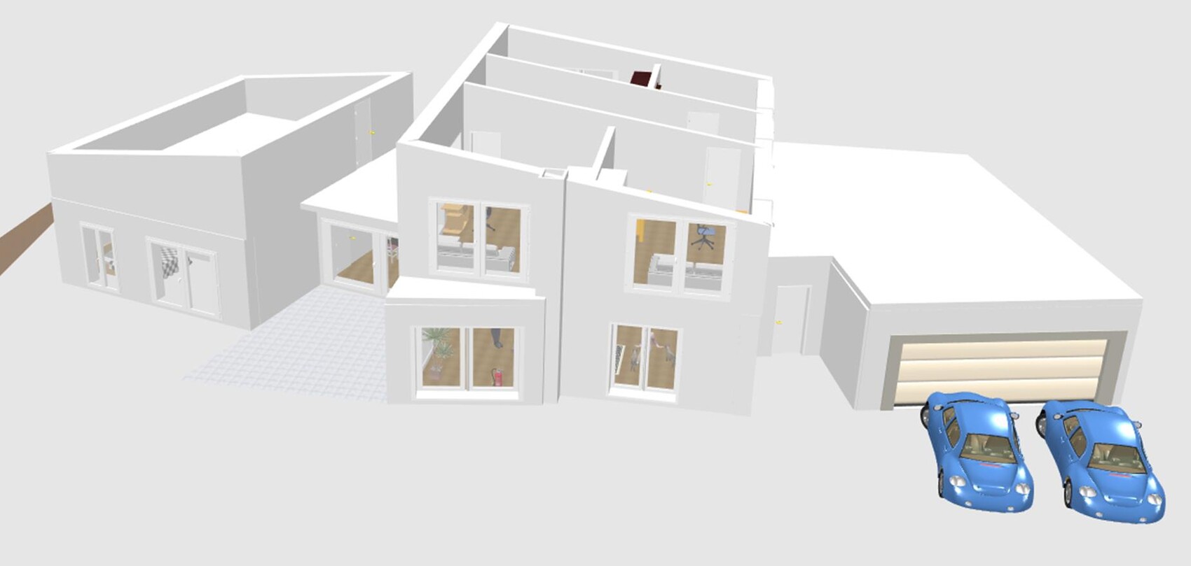

Hallo Yvonne,
danke schon mal für den Vorschlag. So ungefähr (siehe Anhang)?
- Ich habe die Speise verkleinert damit ich noch das Gäste-WC mit Fenster irgendwo unter bekomme. Dafür ist jetzt Hauswirtschaftsraum / Technik / Lagerraum größer.
- Die Diele ist jetzt ein wenig groß...

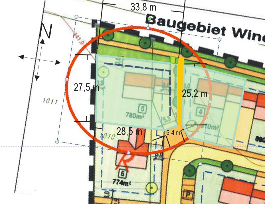

Bzg. Neubaugebiet: Geplant war der Anbau in ca. 5-6 Jahren (wenn das erste Kind in die Schule kommt und wir ein zweites Kinderzimmer brauchen). Ich habe gar nicht gewußt das es da Baustopgrenzen gibt... Werde mal beim Bürgermeister nachfragen.

Hmm ... ganz schön winkelig ;).
Kann ich mir die Erweiterung des Grundstücks so vorstellen? Also nach rechts und damit auch Verschiebung der 3m-Grenze?
Stimmen die Maße in etwa?
Lageplan eines Baugrundstücks mit Gebäuden, Grenzlinien und Maßangaben im Kreis markiert.
(ich habe es ca. 10° nach rechts gedreht ... hatte etwas ausprobiert, warte aber eher mal noch auf Bestätigung des Grundstücks.)

Weißt du schon, ob der Nachbar nach unten so bauen wird, wie eingezeichnet?

der Plan der Stadt ist noch in der Entwurfsfassung. Der Bürgermeister hat nach Rücksprache mit dem Tiefbaubüro mir zugesagt (per Mail) das die Parzelle noch auf 954 oder 1000 qm vergrößert werden kann... Nachdem die Parzelle unterhalb auch schon reserviert ist, gehe ich mal davon aus das diese nach rechts erweitert wird... Aber sicher ist es erst wenn der Plan überarbeitet worden ist (ich denke Anfang Januar).

Bzgl. Grundstücksbemaßung: Vielleicht sollte ich doch noch mal warten bis die schlussendlichen Maße vorliegen.
Auch noch mal Danke für den Hinweis mit den Fenstern... Die muss ich noch mal komplett überarbeiten.

Bzgl. Nachbarn: Das ist nur eine erste Vorreservierung. Die Häuser wurden da nur Beispielhaft vom Tiefbaubüro eingezeichnet. Bisher gibt es diese Bebauungsübersicht nur inoffiziell vom Bürgermeister unter der Hand... Im Januar soll dann erst einmal das Baugebiet ausgeschrieben werden... Noch ist da Wiese...Ja, ich denke es ist erst mal wichtig wie das Grundstück jetzt endgültig erweitert wird...
Zur Lage Garage: hätte sie jetzt gedanklich noch weiter nach hinten geschoben. Ich finde die Idee, ein virtuelles Tortenstück durch die äußeren Ecken der Gebäude "abzustecken", interessant. Kleinigkeiten, wo nun WC oder Garderobe hinkommen, kann der Architekt mal planen. Allerdings würde mich der Entwurf dann auch interessieren. Bitte dann einstellen :)
Vielleicht würde ich ein paar Kanten angleichen... Könnten die 380000 nicht etwas knapp werden? -mit oder ohne Anbau?
