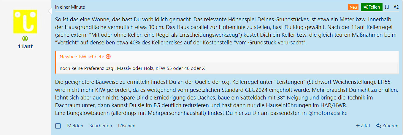

Im Tresor meines Notars erfreut er sich noch bester Gesundheit, siehe nachstehend. Ich kann meine Absätze daraus aber auch zitierfähig hier nochmals anfügen:
So ist das eine Wonne, das hast Du vorbildlich gemacht. Das relevante Höhenspiel Deines Grundstückes ist etwa ein Meter bzw. innerhalb der Hausgrundfläche vermutlich etwa 80 cm. Das Haus parallel zur Höhenlinie zu stellen, hast Du klug gewählt. Nach der 11ant Kellerregel (siehe extern: "Mit oder ohne Keller: eine Regel als Entscheidungswerkzeug") kostet Dich ein Keller bzw. die gleich teuren Maßnahmen beim "Verzicht" auf denselben etwa 40% des Kellerpreises auf der Kostenstelle "vom Grundstück verursacht". [ / ]
Die geeignetere Bauweise zu ermitteln findest Du an der Quelle der o.g. Kellerregel unter "Leistungen" (Stichwort Weichenstellung). EH55 wird nicht mehr KfW gefördert, da es weitgehend vom gesetzlichen Standard GEG2024 eingeholt wurde. Mehr brauchst Du nicht zu erfüllen, lohnt sich aber auch nicht. Spare Dir die Erniedrigung des Daches, baue ein Satteldach mit 38° Neigung und bringe die Technik im Dachraum unter, dann kannst Du sie im EG deutlich reduzieren und hast dann nur die Hauseinführungen im HAR/Hauswirtschaftsraum.
Eine Bungalowbauerin (allerdings mit Mehrpersonenhaushalt) findest Du hier zu Dir am passendsten in @motorradsilke
Newbee-BW schrieb:
Aber Dein Vorschlag bei 38 Grad Dachneigung zu bleiben und die Technik in den Dachstuhl zu legen ist direkt hängen geblieben. Dann wäre im EG mehr Platz im Hauswirtschaftsraum oder man könnte ihn sogar verkleinern.
Müsste man dann die Decke verstärken/mehr dämmen ? (Geräuschkulisse der Technik) Oder hätte das auch eine Auswirkung auf die Dämmung des Dachs ?
Da sehe ich keine besonderen Maßnahmen erforderlich, den Dachraum nähme ich ohnehin mit in die Thermische Hülle. Hier hat es @Golfi90 so gemacht:
