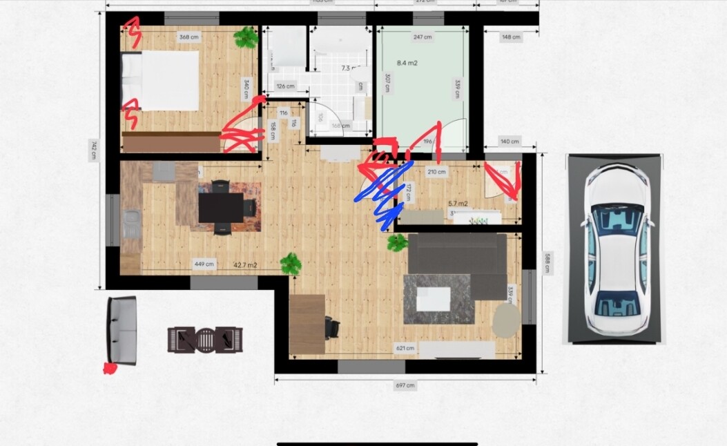

Ich würde die kurze Wand zwischen Flur und Allraum ganz weglassen.
Grundriss eines Hauses: Wohnzimmer, Küche, Essbereich, Schlafzimmer, Bad, Flur, Garage mit Auto.
Ja, das mit dem regal/halbhohes Mäuerchen war eher gedacht, damit man nicht hier auch die seitliche Ansicht z.B. auf einen Garderobenschrank/Sideboard o.ä. hätte.
Ich habs jetzt nicht mehr im Kopf gab es nicht die Option des Hauseingangs zur langen Traufseite? Die Eingangssituation mit diesem Versatz sowie dem anschließenden, direkten Blick auf die Wand nach dem Hauseintritt würde mir nicht so gefallen. Auch der Hinweis von @motorradsilke wg. dem WC "zu tief" in der Wohnung gelegen find ich nicht ganz zu unrecht, wenn es auch sicher eher selten gebraucht würde.
Dagegen kann ich diesem Hinweis aus meiner Sicht nicht zustimmen, auch weil ich zuletzt genau Beides hatte, einmal riesige Glaswand und nun beide Duschen vollverfliest. Glas wäre bei mir allerhöchstens ab Hüfte aufwärts, wenn überhaupt. Aber so ist es ja gut, dass TE die Begründungen der versch. Empfindungen für sich prüfen kann.

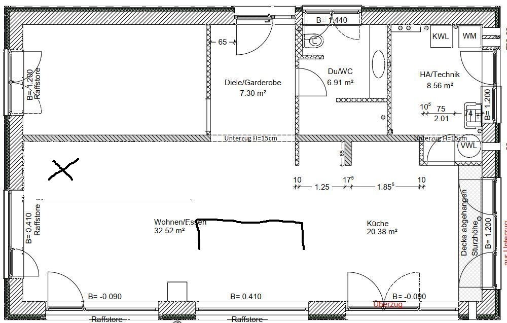

@ypg Ich stelle hier mal einen Planauszug ein. So haben wir unser EG hier, die vorhandene Treppe zum OG habe ich herausgelöscht.
Ich bin beim besten Willen kein Grundrissprofi und wollte Dich deswegen dazu mal fragen, ob diese ja ähnliche Situation hier in diesem Fall nicht irgendwie Verwendung für Deine Entwürfe finden könnte, zumindest in Ansätzen. Ich war mir selbst nicht immer sicher aber nachdem wir nun schon länger hier wohnen und es uns so gefällt denke ich, dass ich es wohl genauso oder ähnlich machen würde, müsste ich mich auf ein Geschoss verkleinern.
Was mir vor allen Dingen gefällt ist der gerade Blick durch das große Fenster hinaus direkt nach dem Betreten des Hauses, was ein wirklich großzügiges Gefühl vermittelt und den Garten quasi ins Haus holt (würde der Poet wohl sagen). So wollte ich es haben und hier könnte ich mir vorstellen, dass dort mittig vor dem mittleren Fenster z.B. eine Bürosituation entstehen kann z.B. hinter einer halbhohen Mauer/Wand/Trennsystem, damit man dem Büroarbeiter nicht auf den Rücken schaut, sondern z.B. auf eine halbhohe Pflanzen-/Dekostrecke dort im Haus. Ich hoffe, ich habe es verständlich ausgedrückt. Küche/Hauswirtschaftsraum und Wohnzimmer müsste man natürlich tauschen bzw. das Ganze komplett spiegeln oder man setzt das Büro an die jetzige Küchenseite aber insbesondere die Hauseingangssituation mit dem Bad und gegenüberliegendem Schlafzimmer finde ich wirklich praktisch, wobei die Tür zu dem Zimmer ja auch vom Allraum her kommen könnte.
Das könnte ich mir hier auch gut vorstellen, wie gesagt nur als grobe Grundidee oder evtl. in brauchbaren Ansätzen. Insgesamt sind das hier 90qm und wäre sicherlich auch zu verkleinern um ein paar qm, ohne Substanzverlust, zumal wir hier ja noch die Treppe drin haben.
Wie gesagt, nur mal ne Idee, weil ich mir das schon ein paarmal gedacht habe, ob so etwas in der Art nicht etwas sein könnte für @Newbee-BW
Beim Einzeichner mit dem Tool hier wird mir auch klar, warum meine Zeichenlehrerin mich immer so nett angegrinst hat. Aber der schicke Büroraumteiler ist sicherlich nicht zu übersehen ebenso wie das Kreuz, wo ebenso ein Büro passen würde. Wie schon vorher mal geschrieben würde ich das zugunsten der Flexibilität und auch Optik mit beweglichen Möbel/Regalen machen.
So ist es bei uns auch. Ich liebe unseren Eingang mit dem Blick in den Garten, aber es hat auch Nachteile. Ich würde es wohl nicht mehr 1:1 so nachbauen. Wir haben noch das Glück, dass wir uns einen Hof zw Straße und Haus gegönnt haben, sodass keiner von der Straße aus direkt auf unseren Esstisch schauen kann.
Im Prinzip muss man auch abwägen: da ist zu einem ein offener Blick vom Eingang in den Garten schön, zum anderen ist der Garten aber nun mal nicht im Westen, sondern im Süden. Der Eingang allerdings ist nah am Carport gewünscht, also im Osten.
Nun kann man ja auch mal quer denken und den Carport nach vorn positionieren, aber ehrlich gesagt ist er da im Osten ja auch ganz gut aufgehoben.
Dann ist da der Hundewunsch. Nicht alle Hunde sind entspannt oder leicht erziehbar. Da kann es für den Hund ein langes stressiges Leben bedeuten, wenn er (wie unser) an der Tür klebt oder die Tür eben nicht aus den Augen lässt, ist mal ein Rudelbewohner nicht da.
Oder der Labbi stürzt sich beim Heimkommen gleich auf die Möbel oder das Essen in der Küche.
Insofern würde ich zb eine Tür zum Trennen bevorzugen. Das kann ja eine Lofttür sein, die unten geschlossen ist, aber oben Fenster hat.
Es macht vieles entspannter. Für alle, auch Besucher.
Ob nun halb hohe Mauer oder aber auch nur Pflanzen: Es wird genau von dem ablenken, was Du eigentlich magst: den direkten Blick in den Garten.

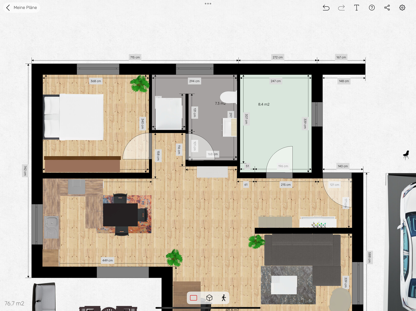

Würde es sich denn für Dich lohnen, wenn ich den Letzten nochmal in quer umsetze, also Küche und Wohnen mehr oder weniger abgetrennt sowie im letzten?
Die Frage war darauf bezogen, dass der Allraum ja mehr oder weniger zoniert, quasi geteilt daherkommt. In Deinen Anfangsentwürfen hast Du einen langen Allraum. Wie gefällt es Dir denn besser? Geteilt oder in eins?

Newbee-BW
11.12.24 21:16
Arauki11 schrieb:
Eher würde ich vlt. eine halbhohe Mauer mit Holzplatte drauf setzen oder gar ein halbhohes, beidseitig nutzbares, schönes Regal als Raumtrenner anstatt der Wand zum Allraum; nicht zuletzt auch, weil es sonst dort dunkel wäre.
Meinst du die Wand hinter der Couch oder die mit der Tür zum Allraum? Hm, mit Regale hab ich‘s nicht so, sind aufwändig zum sauber halten und ich bin auch nicht so die Dekoqueen, also ich hab da kein Händchen für, sieht irgendwie immer unordentlich aus anstatt hübsch… Die Wand mit der Tür sehe ich auch als optional hier könnte ich mir auch eine halbhohe Wand vorstellen da könnte man schön ein Pflänzchen platzieren.

Badewanne weiß ich auch noch nicht, hier passt sie so ganz gut hin, aber ich würde die Wand die die Dusche abgrenzt lieber bei der Tür ansetzen dann hätte man Tageslicht vom Fenster in der Dusche, aber dann krieg ich die Wanne nicht mehr schön unter, siehe Anhang.
