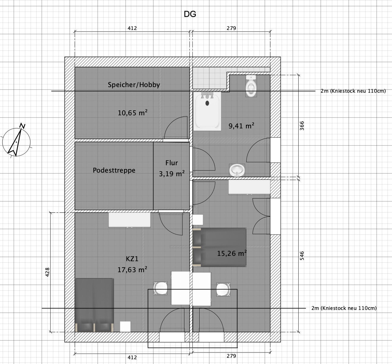

Zeichne im DG die 2 m Linie ein.
Eigentlich ist das Haus zu groß für euer Budget
Habe jetzt die 2m Linie ergänzt. Bei einem Kniestock von 1,1m. Wobei das DG ohnehin neu angeordnet werden soll.

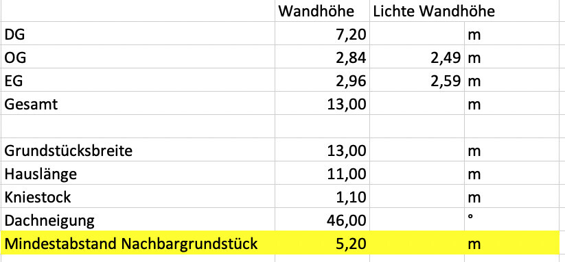

Ich hatte jetzt auch darüber gegrübelt das Carport nur für ein Auto zu planen, dann würden 3,5-4m ausreichen, wobei ich den Abstand zum Nachbargrundstück aufgrund der Höhe des Hauses ja dennoch einhalten muss (siehe angehängte Tabelle)
@11ant Wenn wir das Carport 6m Breit machen, dann wird das Haus ja noch schmaler.
Grundriss DG: Speicher/Hobby, Podesttreppe, Flur, KZ1 und Zimmer 15,26 m² mit Bad.
Tabelle der Gebäudemassen: Wandhöhen, Breite, Länge, Dachneigung, Mindestabstand 5,20 m.

Hier habe ich auch schon die Rückmeldung von der Gemeinde, dass nicht vom Bebauungsplan abgewichen wird. Wir wollten von der 46° Dachneigung weg, wurden aber abgewiesen. Wir hatten auch mit einem Flachdach geliebäugelt (allerdings noch bei Ausführung mit Keller) ebenfalls keine Chance.
Wir sind auch nicht sicher, ob wir die überdachten Stellplätze brauchen. Allerdings ändert sich ohne die Überdachung ja nichts, den Abstand müssen wir ja trotzdem einhalten, und die zwei Stellplätze brauchen wir auch.
