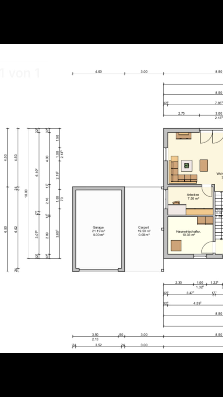

Hallo Leute,
wir planen zusätzlich zur 4 Meter breiten Garage noch einen Carport für das zweite Fahrzeug. Insgesamt haben wir für Garage und Carport 6,50 Meter zur Verfügung, wobei jedoch unser Hauptaugenmerk auf der Garage liegt, da wir keinen Keller haben und Stauraum benötigen.
Somit wir hier von der Breite limitiert. Wir können in der Breite leider nicht mehr als 2,50 Meter im Carport realisieren mit einer Länge von 6 Metern. Das Carport wird dann zwischen Garage und Haus stehen und somit links und rechts von Wänden umschlossen sein.
Reichen die 2,50 Meter aus für einen Carport und lässt sich dort noch halbwegs praktikabel ein- und aussteigen? Oder sollten man es dann lieber ganz sein lassen?
Habt ihr vielleicht noch andere Ideen?
Wir sind nicht die breitesten Personen im Haushalt und das Fahrzeug ist ein Golf 7.
Vielen Dank für eure Hilfe.

Hängt ja nicht zuletzt auch ein wenig vom Pkw ab: bei einem Smart passt es alles locker, bei einem Pickup eher nicht..
Golfi90
29.08.18 11:56
Fahr mal in ein Parkhaus und schau wie du da gut in den Parklücken zurechtkommst. Da ist eine Parklücke 2,20m meine ich...
Wir haben ein Doppelcarport ohne Mittelstütze mit einer Durchfahrtsbreit von 5,80m gebaut. Das geht ganz gut! Viel enger dürfte es meiner Meinung nach auch nicht werden...
hanse987
29.08.18 12:18
Einfach ausrechnen!
Golf mit Seitenspiegel hat etwa 2,05m Breite, dann lässt man rechts etwa 10cm Platz, ergibt auf der Fahrerseite etwa 45cm (35cm + 10cm vom Spiegel) Platz bis die Tür am Putz anschlägt. Kann man gerade rein fahren oder muss man auch noch etwas rein zirkeln? Mir wärs zu wenig!
Warum dann nicht gleich die Garage 6,5m breit für 2 Autos. Durch die überlappenden Flächen zum Türöffnen ist gleich alles viel einfacher. Ist klar, kostet mehr. Aber der Nutzwert ist auch um einiges größer.

Wir können nicht breiter bauen, wegen der Wärmepumpe und der Lüftungsanlage.
Wir haben eine gesamte Breite von 6,50 Meter für Garage und Carport zur Verfügung. Die Garage hätten wir halt gern 4 Meter breit für 1 Auto und Stauraum.
Dann bleiben halt noch 2,50 Meter für den Carport
hanse987
29.08.18 13:54
Wo ist der Stauraum geplant? Neben dem Auto? Bei 4m Garagenbreite bleibt innen auch nur 3,5-3,6m übrig. Da passt nicht viel hin, wenn man normal ins Auto will.
Stell doch mal einen Grundriss ein, dann ist es leichter verständlich für uns.
