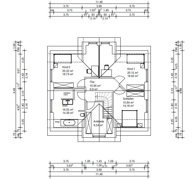

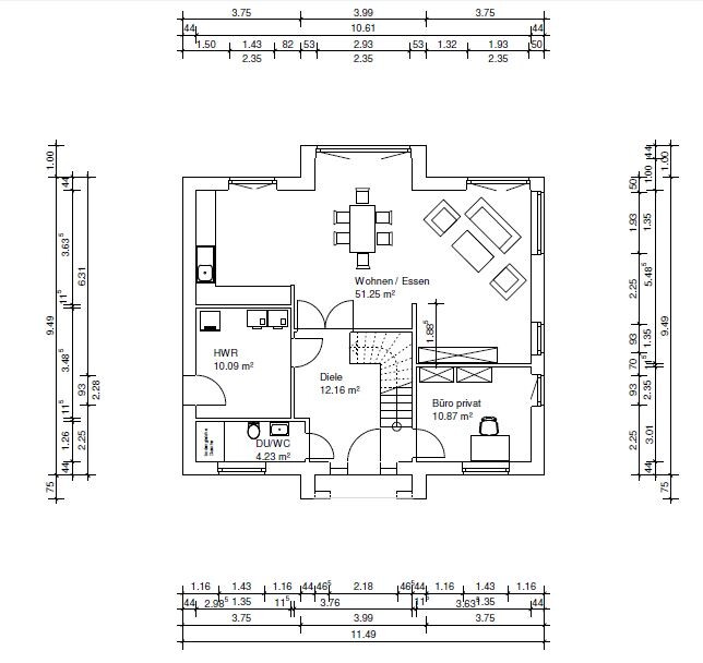

Wir haben unseren Grundriss entsprechend noch mal überarbeiten lassen.
Abweichend von der Datei im Anhang, wird die Treppe jetzt jedoch zusätzlich noch halbgewendelt ausgeführt.
Vorteile: Mehr Platz in Ankleide, Tür von Ankleide in Schlafzimmer, Stellmöglichkeit in Diele
Zudem wird die Treppe dann ebenso nach oben weitergeführt in den ausgebauten Spitzboden.
Was haltet ihr von dem Grundriss?

User0815
29.07.18 22:19
Mich persönlich würde es stören, wenn ich um zur Ankleide zu kommen immer erst über den Flur gehen müsste.
HausbauTiNa
29.07.18 22:24
Danke für die Meinung.
Im letzten Entwurf wurde hier eine Tür zur Verbindung eingebaut.
29.07.18 22:57
Im OG hat sich allerlei bewegt, im EG sehe ich nur den Fortfall eines Küchenfensters, und der Kamin ist weggekommen (?)
HausbauTiNa
29.07.18 23:04
Korrekt, zudem die Änderung der Treppe.
Leider ist der Entwurf urheberrechtlich geschützt, sodass ich ihn hier nicht zeigen kann.
Die Treppe ist jetzt eine halbgewendelte.
Somit ist das Thema "Schmutzbereich" im Hauseingang auch vom Tisch.
29.07.18 23:11
Bad wäre gar nicht meins. Man stößt ja blicklich im Eingang und fortsetzend auf Mauern...
