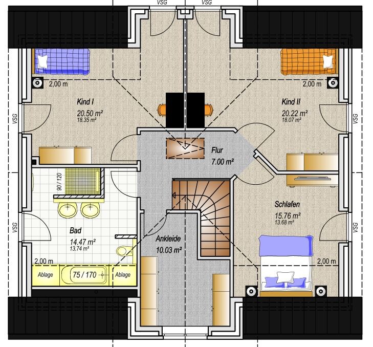

Wir haben eine Drempelhöhe von 1 m. Da haue ich mir als 1,90 m Mensch doch immer den Kopf, oder nicht?Das würdest Du eher mit dieser Position machen - die Schräge ist ja auch hier
Hinter der Toilette wird ein wenig abgekoffert, ggf genau die Tiefe wie bei der Wanne. Zumindest so, dass der Toilettenrand gleich/über der 2-Meter-Linie ist.
kaho67416.10.18 09:00
Wie ist denn der Kniestock jetzt? Die 2m Linie würde helfen. Ich würde versuchen, alle Türen im OG auf 90cm Breite zu bekommen.
kbt0916.10.18 22:05
Ja, die 2m-Linie und ein paar Einrichtungs-Skizzierungen würden helfen. Denn z. B. sowohl Kinderzimmer als auch Elternschlafzimmer sehen irgendwie recht verschnitten aus, wenn ich mir da Einrichtung vorstelle.
Und das Küchen-U würde ich auch gerne mal sehen.
Garderobe unter der Treppe? WO?
Garderobe unter der Treppe? WO?Garderobe: Unter der aufgehenden Treppe.
