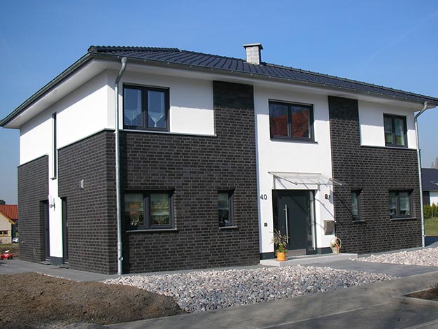

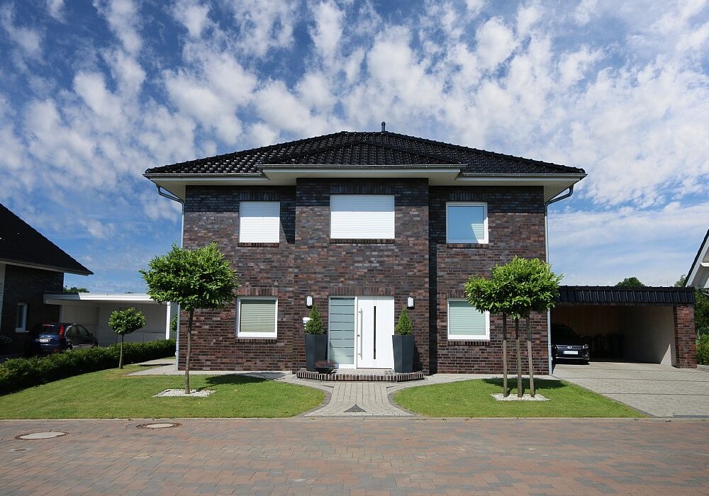

schustrik28.04.17 00:59
kbt09 schrieb:
würde mich auch mal interessieren, welche Bedingungen jetzt nicht erfüllt sind. Und dann, wie wollt ihr jetzt weiter vorgehen?Eigentlich ist ja alles erfüllt bis auf das:
-Das Haupthaus soll mit der längeren Seite an der Zufahrtsstraße sein und mittig soll der Eingang sein, so wie in den Beispielfotos hier:
- Küche und der Ess/Wohnbereich sollen über Ecke im Haus sein, also die Küche nicht direkt einsehbar und mit einer Doppeltür versehen zum Ess/Wohnbereich.
- Kamin an der Aussenwand sieht nicht so schön aus.
- Anliegerwohnung sollte eher versteckt sein, würde am besten dann hinter die Garage Passen, Wäre dann auch mit kleiner Südterrasse.
- Im Nordosten ist viel Garten das total im Schatten liegen würde.
- Breiteres Garagentor, aber das könnte man hinbekommen indem man ja die Einliegerwohnung und das Haus etwas weiter auseinander baut.
Das die 3 Kinderschlafzimmer zum Süden sind und auch unten der Wohnbereich das ist allerdings richtig gut.
Deine Zeichnung könnte man auch sehr gut benutzen für 2 Doppelhaushälfte mit dann 2 Garagen dazwischen.
