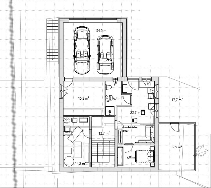

wir planen derzeit unser Einfamilienhaus und würden uns sehr über jegliche Ideen oder Kritik freuen.
Wir hatten noch keinen Termin beim Architekten, möchten uns dazu jedoch bestmöglich vorbereiten.
Größe des Grundstücks 810qm
Hang Maximaler 4,2m Höhenunterschied auf Längsseite von 34m = 12,3% Steigung
Grundflächenzahl = 0,3 => stellt kein Problem dar, Geschossflächenzahl= 1,1 => stellt kein Problem dar
Baugrenze => stellt kein Problem dar, Baufenster => nicht vorgeschrieben, Baulinie => nicht vorgeschrieben
Anzahl Stellplatz 1,5 je Wohnung, also hier 3 Stellplätze
Geschossigkeit => 2 Vollgeschosse und Keller
Dachform => Satteldach
Ausrichtung => Süd-Ost
Eltern + 2 Kinder
Einliegerwohnung für Bezug im Alter, durch Kinder oder Hobbynutzung
Büro: Homeoffice
Gelegentlich Schlafgäste
offene Küche gewünscht, Kochinsel optional
Anzahl Essplätze : 6
TunnelKamin : Holz als Zusatz-/Dekoheizung
Balkon : nein
Garage : 2 Stellplätze
Großer Garten erwünscht
-Do-it-Yourself Entwurf
Wichtig war:
Offener Wohn-Koch-Ess-Bereich mit Schiebetür zwischen Essen und Wohnen (mit L-Form)
kurzer Weg zur Speis vom Eingang
Haupteingang übers Ergeschoss
Tunnelkamin zwischen Essen und Wohnen
Home-Office-Büro
Ankleide ohne direkten Zugang zum Bad

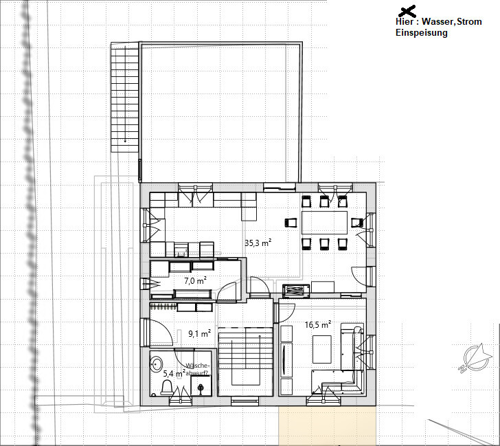

Was ist eine grundlegende Frage zum Grundriss ?
Alternativen zur Ausrichtung/Position (UG oder EG) der Garage?
Stellt die Position der Wasser-/Stromeinspeisung ein Problem dar? (s. Bild EG Grundriss)
Vielen Dank für euer Feedback und ein guten neues Jahr 2022!

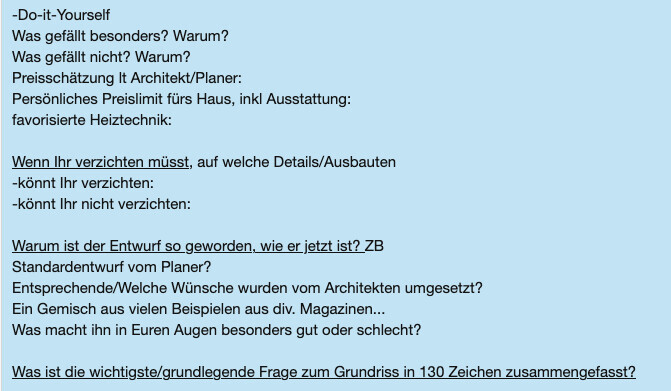

Bitte die offenen Fragen, zb Alter und Budget und den Lageplan (KEIN 3D) vom Grundstück und Umgebung noch nachreichen.

Ich würde mich von der Idee der Einliegerwohnung trennen. Ich kenne sehr viele, die so geplant haben und die Wohnungen werden nicht für diesen Zweck genutzt. Man verbaut sich damit die Grundrisse und hat am Ende deutlich mehr Fläche, als man später braucht und bewirtschaften kann.

… und dann ist natürlich interessant, ob ihr das Haus leiden mögt. Es gibt ja auch die Punkte:
(leider funktioniert die Zitat-Funktion teilweise nicht... @admin , ist das so gewollt? Auch die (nicht-)farbigen Abhebungen, die man nicht mehr unterscheiden kann, weil Text in der gleichen Farbe gehalten sind wie Markierungen oder Zitate..)
Blauer Hintergrund mit Do-it-Yourself-Fragenbogen-Text zur Architekturplanung

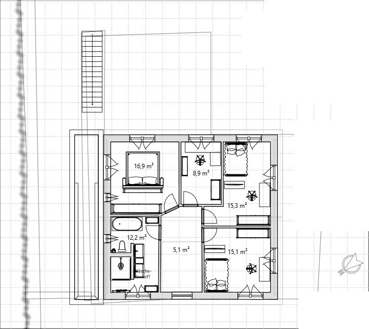

Für mich tauchen in jedem Raum irgendwelche Sachen auf, wo ich mich frage, was dem Erschaffer da geritten hat.
In der Einliegerwohnung: Schlafzimmer ohne Fenster -> kein Aufenthaltsraum. WC hat eine merkwürdige Ausbuchtung ohne jeglichen Mehrwert. Einliegerwohnung zum Selbstbewohnen im Alter, wenn man ein Haus bewohnt hat? AB hinter der Gerage ohne Direktzugang zum Haus.
Wäsche abwurf sollte man auch planen und nicht nur reinschreiben. Bauelemente, die über alle Geschosse gehen, haben einen großen Einfluß auf den Grundriss.
EG wird dominiert von einer Speis, die in den Baukörper reinragt und sich nicht unterordnen mag. Küche recht langgezogen und dadurch unergonomisch. Garderobenschränke würden, wenn sie ordentlich tief mit 60cm möbliert werden, den Gangfluss und den Hauptverkehrsweg im Wege stehen.
Im OG fällt dann die schräge Wand im Schlafzimmer auf. Sind da jetzt plätzlich die 90Grad-Ecken ausgegangen?
Die Toilette sollte wohl hinter einer Schwamwand verschwinden? Ohne mal zu überlegen, wozu die Schamwand eigentlich dient? Hier trifft der Blick des Eintretenden genau auf die Toi. Die Dusche ist durch angedachte Möblierung nur umständlich begehbar...
Insgesamt sehe ich einen Baukörper, der eher hoch als breit ist, was einem Betrachter ein 3-Familienhaus suggeriert. Ob man das leiden mag, steht auf einem anderen Blatt. Mich spricht das nicht an.
Insgesamt gesehen fehlt mir die fachliche Komponente, um aus einem Hang ein Grundstück zu machen mit einem Haus, was sich von Häusern auf ebenen Grundstücken abheben müsste. Hier gibt man sich sogar Mühe, tragende Wände zu ignorieren und im UG bzw EG nicht aufzubauen.
Gartenverbindungen gibt es gar nicht, eher wird nur das Garagendach genutzt, als wenn das Grundstück nicht als Garten dienen soll bzw vergessen wurde.
Der angeklebte Abstellraum im UG ist wofür? Davor soll doch der Stellplatz der Einliegerwohnung hin, oder? Und vielleicht auch mal darüber nachdenken, dass ein Bewohner/Mieter einer Einliegerwohnung auch ein Eigenleben hat. So möchte man die Besucher oder den Grill vom Mieter wahrscheinlich nicht auf der Dachterrasse miterleben.
Auffällig sind die schmalen Fenster überall, die Balkontür (Dachterrasse) ist kaum begehbar. 150? überall und das dann geteilt...

Ich gehe auf Details ´mal gar nicht ein, auf mich wirkt das Ganze schon falsch begonnen: im vierten Gang angefahren (d.h. gleich mit Grundrißmalen begonnen, statt erst konzeptionell zu arbeiten), und dann ein Bodenplattenhaus auf einen Hangkeller aufgebockt. Der ausgefüllte Fragebogen fehlt hier offenbar nicht nur uns, sondern auch Euch selbst.
